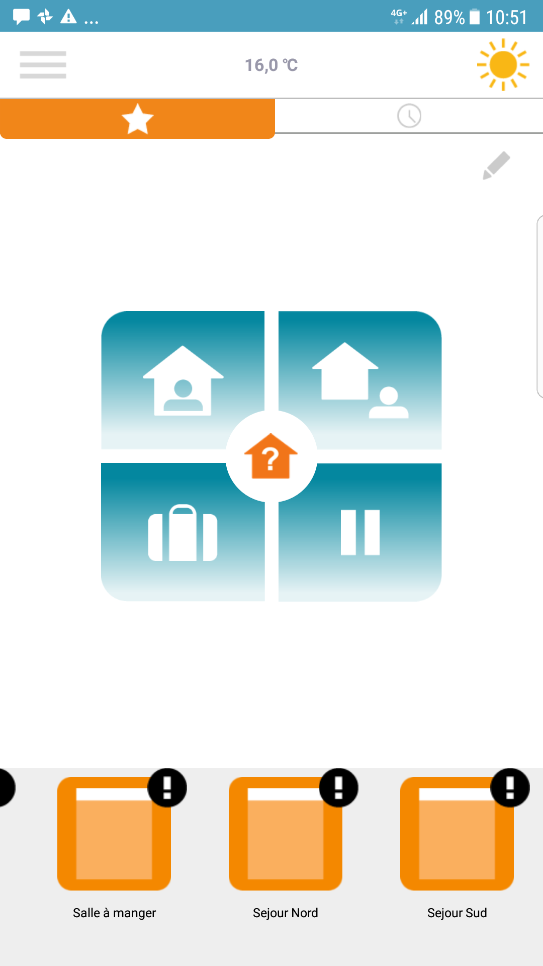

Bonjour,suite a un changement de telephone,je ne parviens plus a me connceter a ma box connexoon.un message "perte de connection avec le boitier somfy" apparait.malgre une désinstallation de l appli,un reset de la connexoon,impossible d acceder au pinotage de mes volets.
Si vous pouviez m aider,je vous en serais bien gré car malgre les différentes discussion du forum,je ne parviens pas a depanner.merci a la communaute

    Bonjour Édouard,
    Votre application Windows a t-elle bien la version 1.3.0 et l'application Access 1.2.0
    Je viens d'essayer les eux applications dur un téléphone Android 7.0 et tout fonctionne.
    Vous avez toutefois eu plusieurs déconnexions de votre Connexoon entre le 30 décembre et le 03 janvier, il est possible que vous soyez tombé sur une déconnexion lors de votre tentative d'accès et le message "perte de connexion avec le boitier somfy" soit bien réel.

    Bonjour Edouard,
    Votre Connexoon est parfaitement fonctionnel donc le problème de connexion est lié à votre téléphone ou à vos identifiants.
    Dans un premier temps, vérifiez bien que votre téléphone n'ajoute pas automatiquement une majuscule ou accent ou espace sur votre adresse email, avant de vous connecter.

    Bonjour Gladys,
    mon identifiant et mon mot de passe sont bons.
    le message d 'erreur "perte de connexion avec le boitier Somfy.veuillez vous assurer qu'il est bien sous tension et connecté a internet3 apparait apres identification sur l'application.
    la box connexoon est bien branchee et connectee a internet,le voyant est vert.
    je ne sais vraiment plus quoi penser....

    Bonjour Edouard,
    Une réinitialisation ne vous fera perdre que les produits et votre compte, cela ne pourra donc pas être salvateur.
    Il y a par contre, effectivement, plusieurs connexion / déconnexion de la Connexoon, qui semble s'être calmé depuis que un reboot électrique ce midi.

    Personnellement j avais un probleme de conflit d adresse mail au niveau de l enregistrement de ma connexoon.ce qui empechait toute connexion.
    Le probleme a ete resolu par le SAV de maniere efficace.aussi vous poucez vous rapprocher d eux pour leur faire part de votre problème.

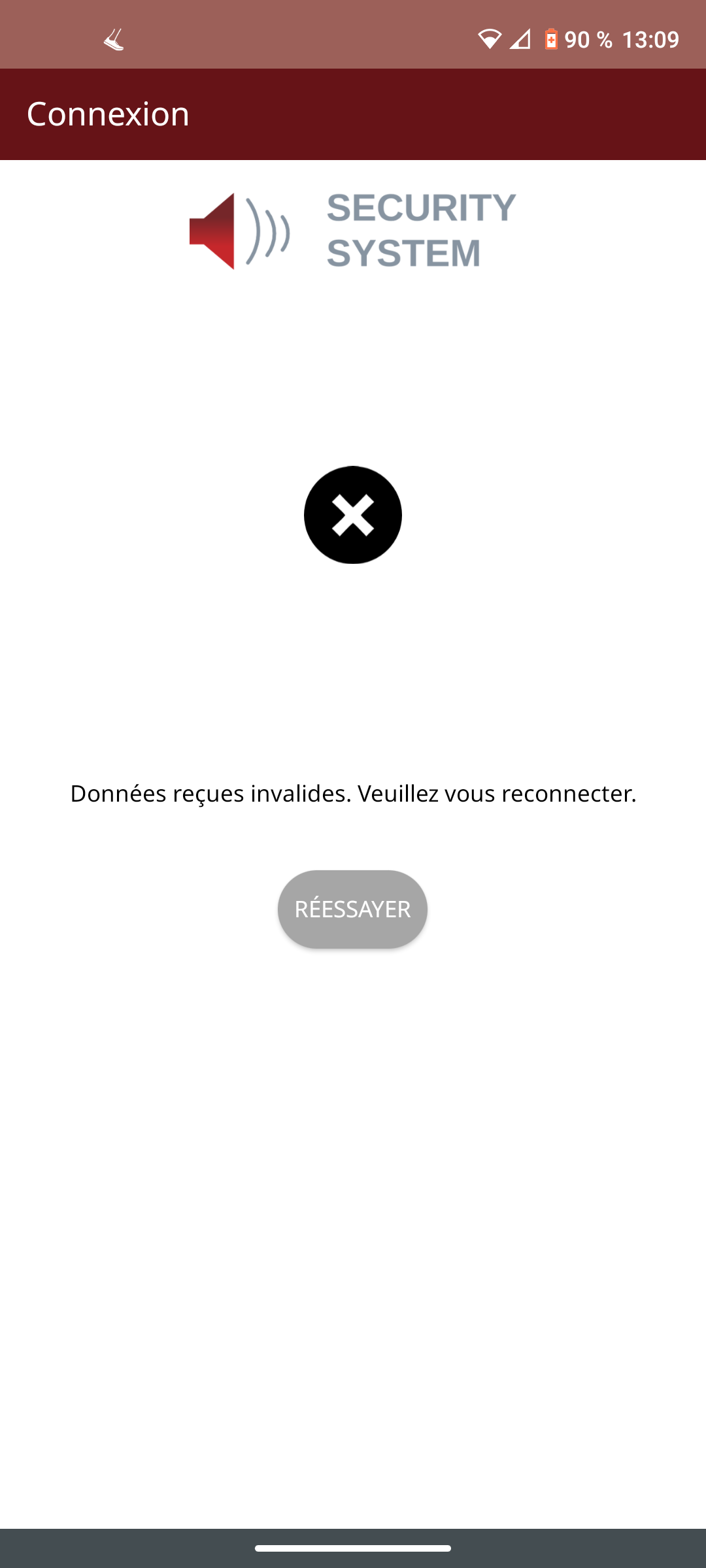

    Bonjour, depuis quelques jours, je n arrive plus à me connecter via mon application mobile a mon alarme protectiom.
    Voici ce que m indiqué l appli.
    Les ports de ma box sont ouverts et cela fonctionnait très bien avant...
    A savoir que quand je suis dans la maison je peux ouvrir l appli seulement si j utilise le wifi. Si je n utilise que mes données mobiles 4g cela bloque...
    Merci beaucoup....
