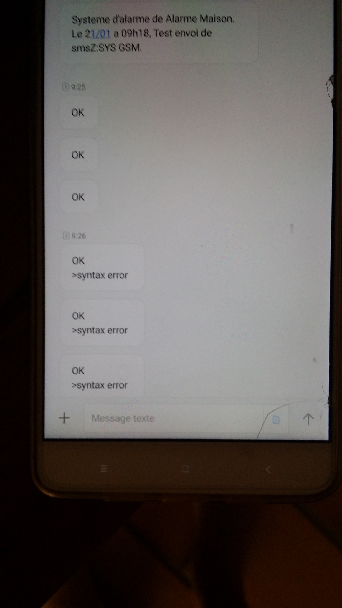

    oui mais remis comme d'origine car plus de connexion a la centrale par le réseau . j'ai aussi un message sur le sms quand je reçois le OK >syntax error et pour Allumer lumiere pas pour Eteindre lumiere . mais l'action OFF et On fonctionne .

    juste une info que je voudrais le
    OK
    >syntax error
    ça correspond a quoi exactement ? svp
