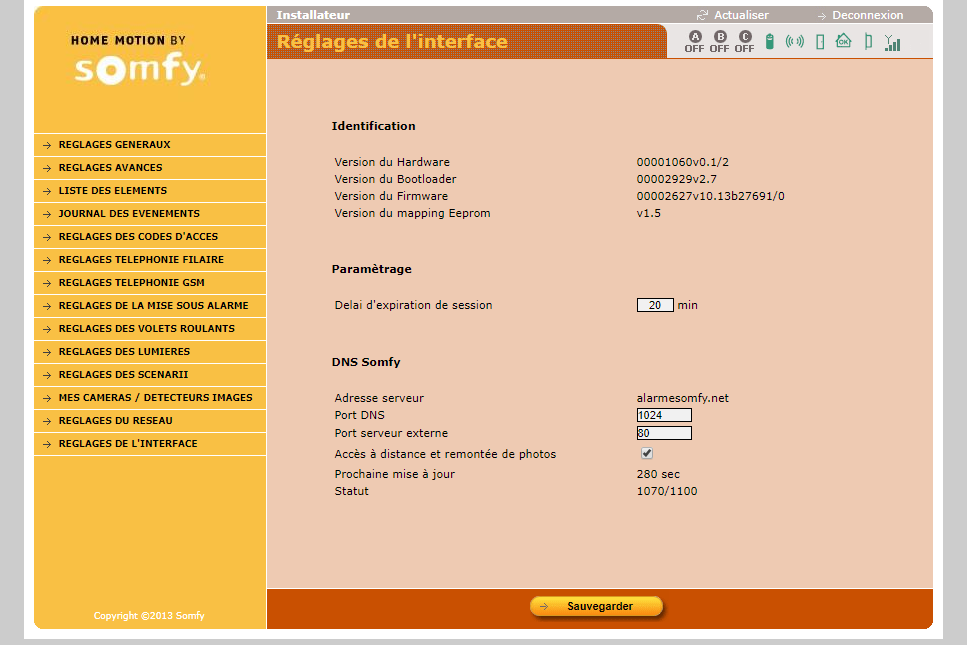

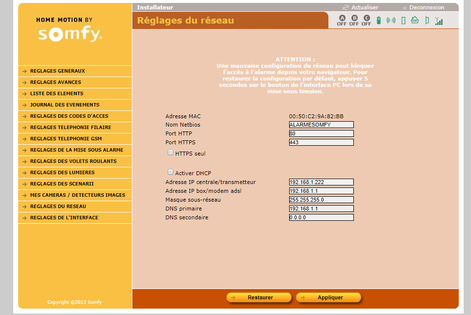

    Bonjour Horst
    Pouvez-vous faire une copie d'écran en mode installateur à partie de la console web du "Réglage réseau" et "Réglage de l'interface" ?

    Bonjour Jean-Luc,
    Je ne m'attendais pas à une réponse si rapide, merci.
    Voici les documents demandés, je croise les doigts...
    Dans le réglage de l'interface, passez le Port DNS de 1024 à 80.
    Dans le réglage réseau:
    DNS Primaire: 8.8.8.8
    DNS Secondaire: 8.8.4.4
