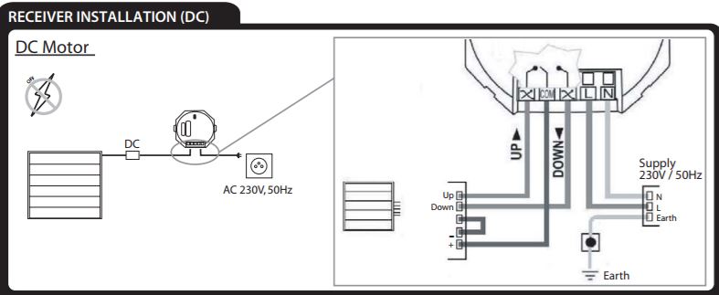

Comment brancher Module automatisme myfox sur moteur portail Tubauto ?
Je cherche une solution pour brancher mon module d'automatisme my fox sur mon moteur de portail Tubauto ProCom 10-2.

    Apparement il est alimenté en 230v et ordre par contact sec N/O
    Si vous dounnez les shéma du module et du moteur on pourra peut être vouq aider.

    Figurez vous que si j'avais eu quelque chose de plus clair, je n'aurai pas eu besoin de poster un message. Pour le module, tout est indiqué sur la photo, le branchement au 220v, l'entrée Com, la montée et la descente. Et pour le portail le schéma est en pièce jointe, vous l'avez sous les yeux et je n'ai rien d'autre.

    Pour le module Myfox, j'ai un plan de montage mais il ne m'aide pas trop. C'est surtout au niveau de la motorisation du portail. Il n'y a aucun détail sur ce que représente chaque broche. Le schéma en photo en début de discussion est le plus clair que j'ai trouvé sur la notice. Il représente un relais semblable au mien mais ils n'explique rien sur la façon de le brancher. Entre temps j'ai contacté Tubauto pour des explications, voici ce qu'ils m'ont répondu :

    Je suis ok avec tubauto dans leurs explications.
    Il faudra tenir compte de leurs info concernant les N° de bornier au moteur.
    "Ensuite il faut brancher le contact sec sur les fiches automatiques noir et du bas au moteur."
    Selon moi, le contact sec N/O sur votre module est :
    Up / com ou Down / com.
    Pour localiser si les bornes contact sur votre moteur sont celles indiquées par Tubauto, faites ceci:
    Faites une boucle en fil éléctrique rigide et shuntez très brièvement les deux contacts, le portail doit réagir.
    Si tel est le cas, le contact sec au portail est trouvé;
    Provisoirement branchez le module au 230v puis Up/com sur les bornes portail;
    Associez une télécommande.
    Faites un essai, vous ne risquez rien c'est un contact sec (ne transporte pas de tension).
    Vous pouvez inverser Up avec Down, mais au vu du schéma cà ne change rien.

    Donc le contact sec c'est celui que j'ai mis en pièce jointe que je ne me trompe pas ?
    Demain je vais passer aussi voir la boutique qui m'a vendu le portail pour voir ce qu'ils en pensent. C'est un automatisme de portail de garage donc il n'a pas besoin de protection contre l'eau, il est à l'intérieur.
    Auriez-vous une vue plus élargie du bornier du moteur.
    Votre capture ressemble à un contact pour bouton poussoir.
    Sur un contact sec il n'y a pas de polarité +/-, d'où mon interrogation.
