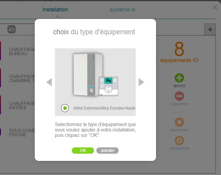

    Avez-vous essayez sur l'interface Tahoma:
    Config puis cliquez sur le gros + à droite, puis sur Atlantic.
    Que ce passe t-il ?
    Alféa Extensa est dans la liste des équipements.
    voir capture

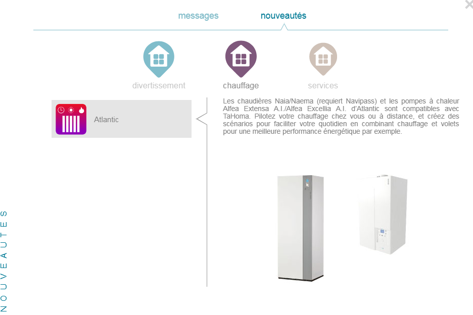

    Bjr, Oui elle est dans liste du message que j'ai reçu.
    C'est même celle qui est en photo.

    Je n'arrive pas à retrouver votre capture dans mon interface... Pouvez-vous m'éclaire davantage svp?

    Voir message plus haut.
    Sur l'interface Tahoma allez dans configuration puis cliquez sur le gros + à droite.
    Sélectionnez Atlantic puis défilez jusqu'à trouver votre modèle.
