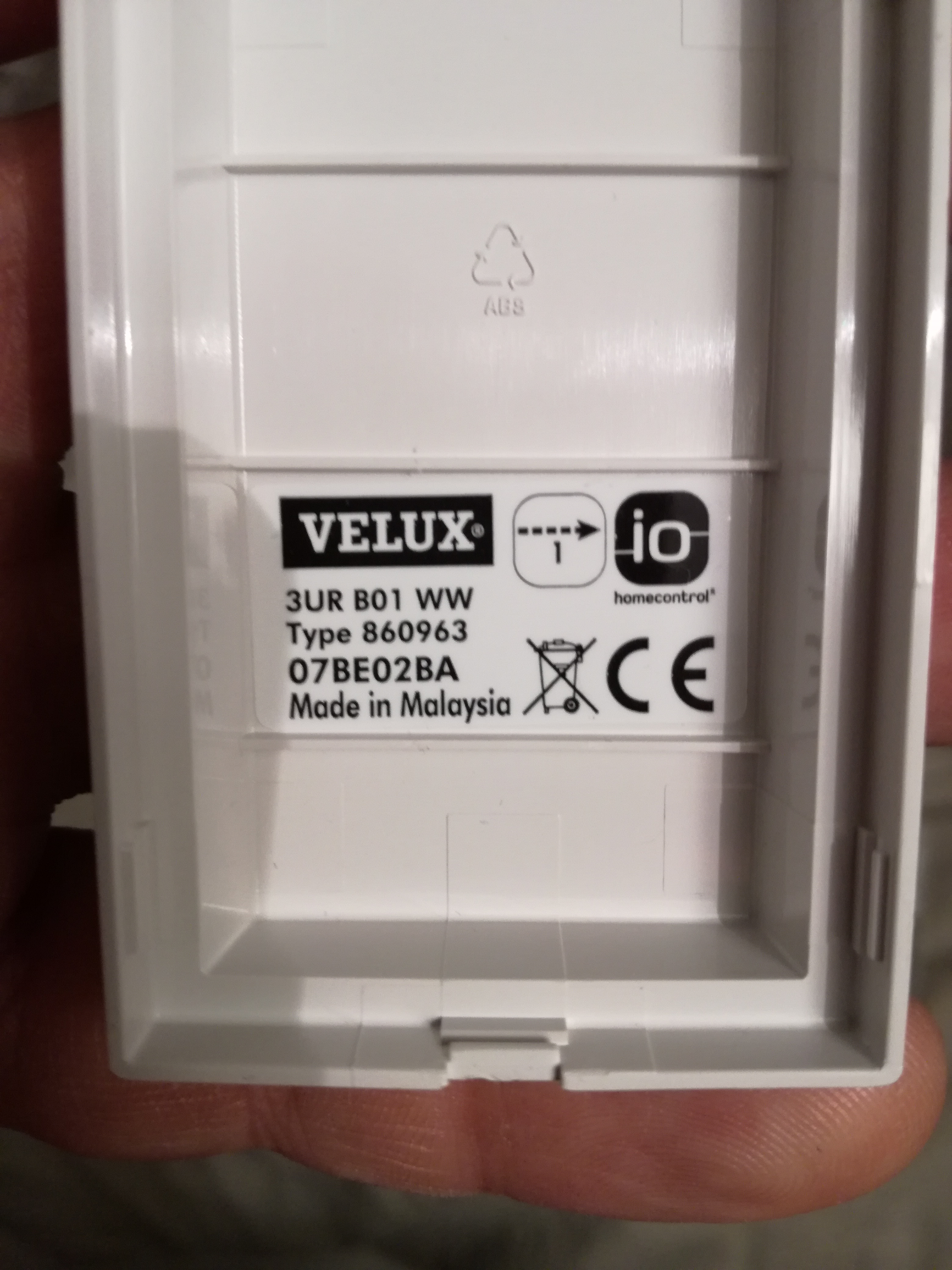

    J'ai reconfiguré la nina IO dans sa configuration Usine et je n'arrive plus à appairer les télécommandes. Pouvez-vous me confirmer la procédure ?
    Ci-joint les infos concernant la télécommande.
    Merci pour votre aide.
    Manuel
    Manuel C.
    Manuel C.
    Manuel C.
    163 / 750
    la photo ci-jointe.

    Bonjour Manuel,
    Après en avoir discuter avec les personnes du service de développement, il semblerait que l'information renvoyée par un velux solaire diffère de l'information renvoyée par les autres équipements IO. Cette information est donc interprété comme une erreur par la télécommande Nina IO, alors qu'il n'y en a pas eu.
    Nos équipes sont en train de corriger ce problème sur les dernières versions de télécommandes, la seule solution sera donc le remplacement de votre point de commande lorsque la nouvelle version sera disponible. Il faudra donc vous rapprocher de votre revendeur/installateur pour qu'il assure le remplacement du point de commande sous garantie.
