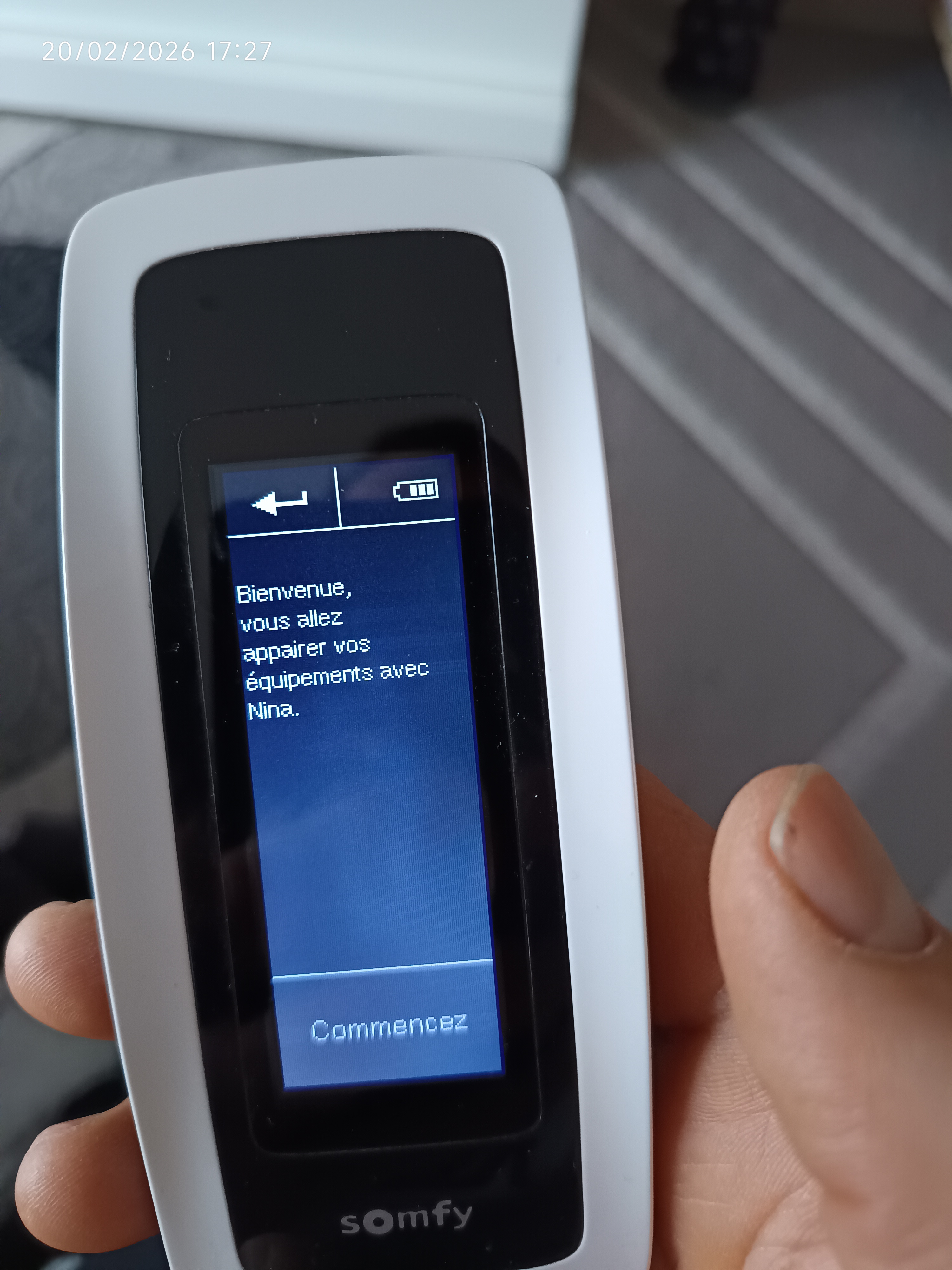

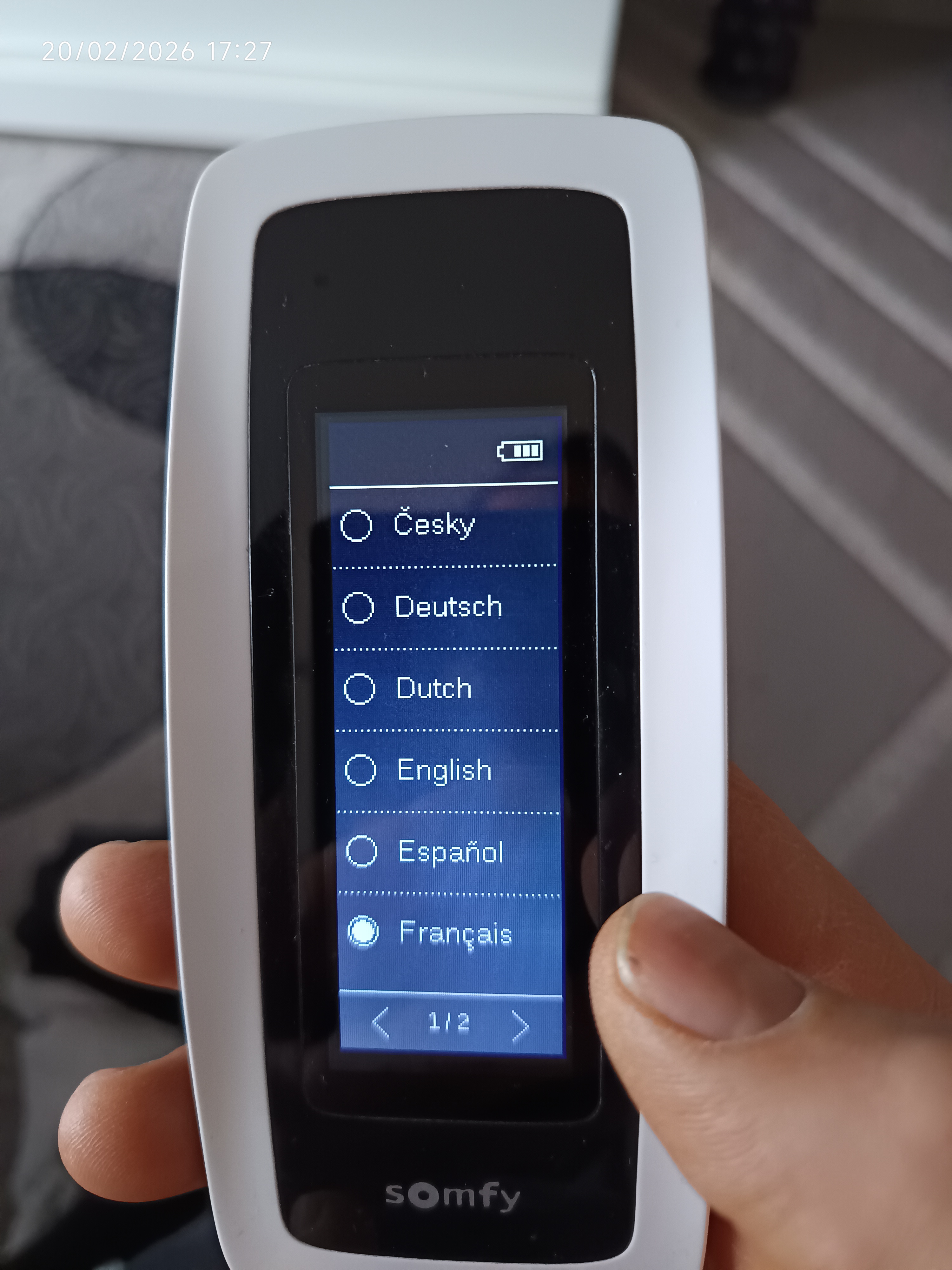

ma télécommande nina io 5121348A a perdu toutes les données et ne détecte aucun équipement. J'ai essayé de faire reset et de la mettre en mode usine avec les boutons à l'arrière mais rien ne change, j'ai le menu choix de la langue après elle affiche : bienvenue vous allez appairer vos équipements avec Nina et tout en bas commencez. J'ai essayé avec et sans Point de commande, y a rien qui fonctionne Pouvez vous m'aider à la remettre en mode usine ou à la débloquer où s'il y a une autre solution s'il vous plaît.merci d'avance

    C'est le protocole IO avec clé de sécurité.
    Il faut réinitialiser les moteurs pour effacer l'ancienne clé de sécurité pour pouvoir les réenregistrer de nouveau.
