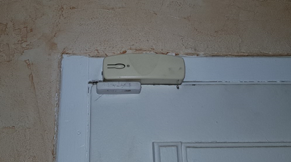

    J'ai également une porte d'entrée alu sur laquelle je souhaite mettre un détécteur d'ouverture et j'aimerai une précision : le Détecteur d'ouverture pour menuiserie aluminium Réf : 1875100 est-il indispensable pour ce type de porte ou bien un détecteur classique fonctionne t-il pareil ?
    J'imagine que s'il existe un modèle spécial alu c'est qu'il doit y avoir une raison. Interférences avec le métal alu ?
    Je pose cette question car j'ai une porte noire et que ce modèle n'existe qu'en blanc (mais il peut être peint ;-) alors que le modèle classique existe en gris et en plus est deux fois moins cher.
    Eric H.
    Bonjour Eric
    comme déjà dit plus haut, pour ma part j'en ai un classique, qui date un peu d'ailleurs, posé sur une porte blindée acier et qui ne m'a jamais posé de problème. Après, il peut y avoir d'autres soucis lié à l'environnement.
