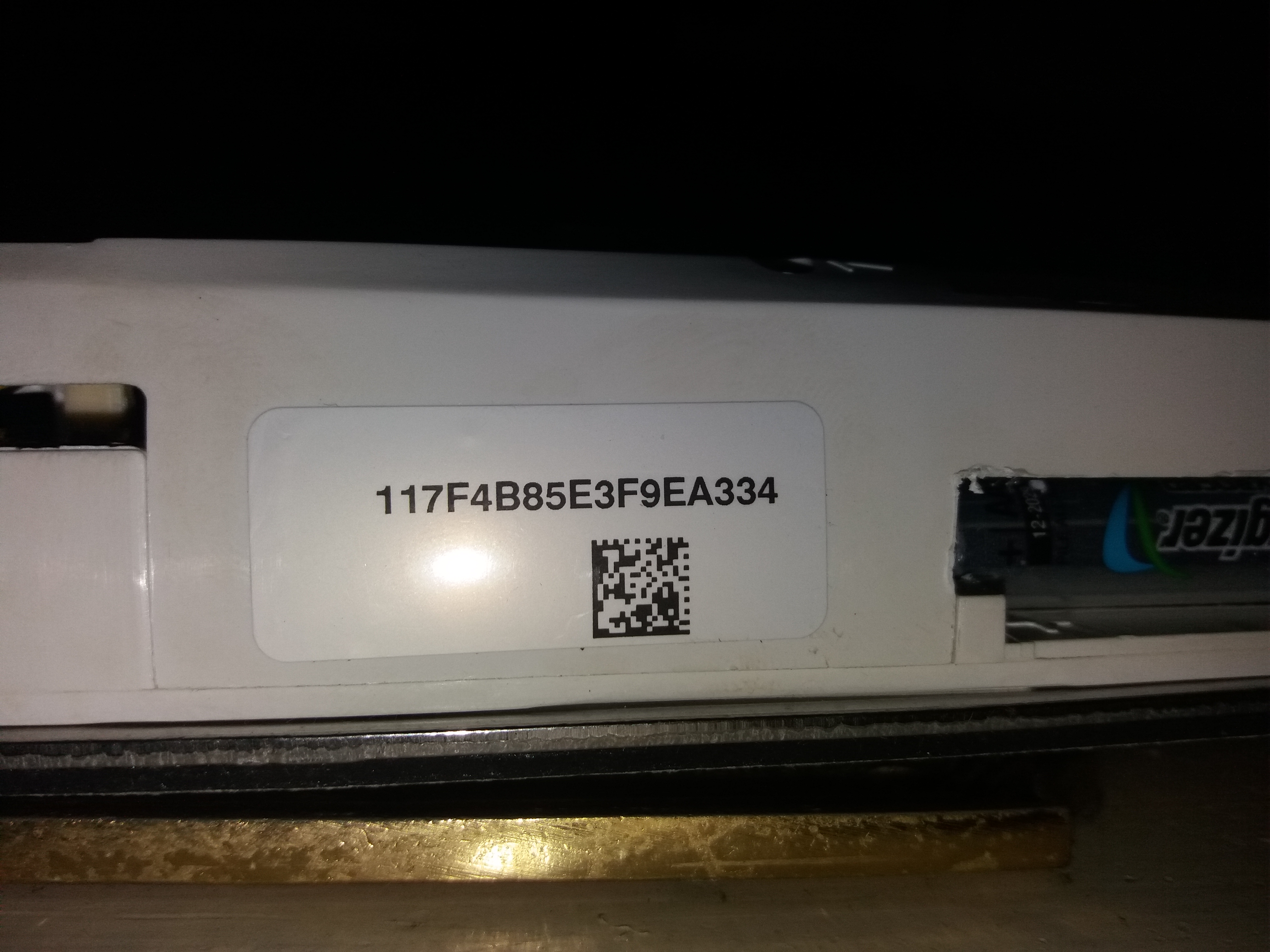

Ci joint la photo de la référence de ma serrure.
