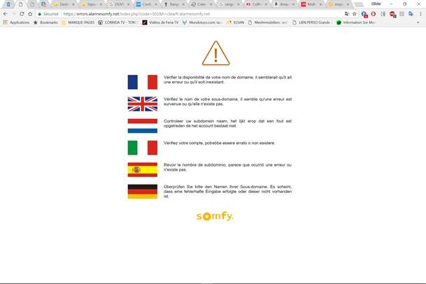

    Bonjour, Jean Luc,
    Tout d'abord, merci de votre réponse. je vous joins les copies d'écran du message d'erreur(img1)lors des tentetives de connexion à distance, puis les deux captures demandées(img 2 et 3) à partir de la console web en mode installateur.

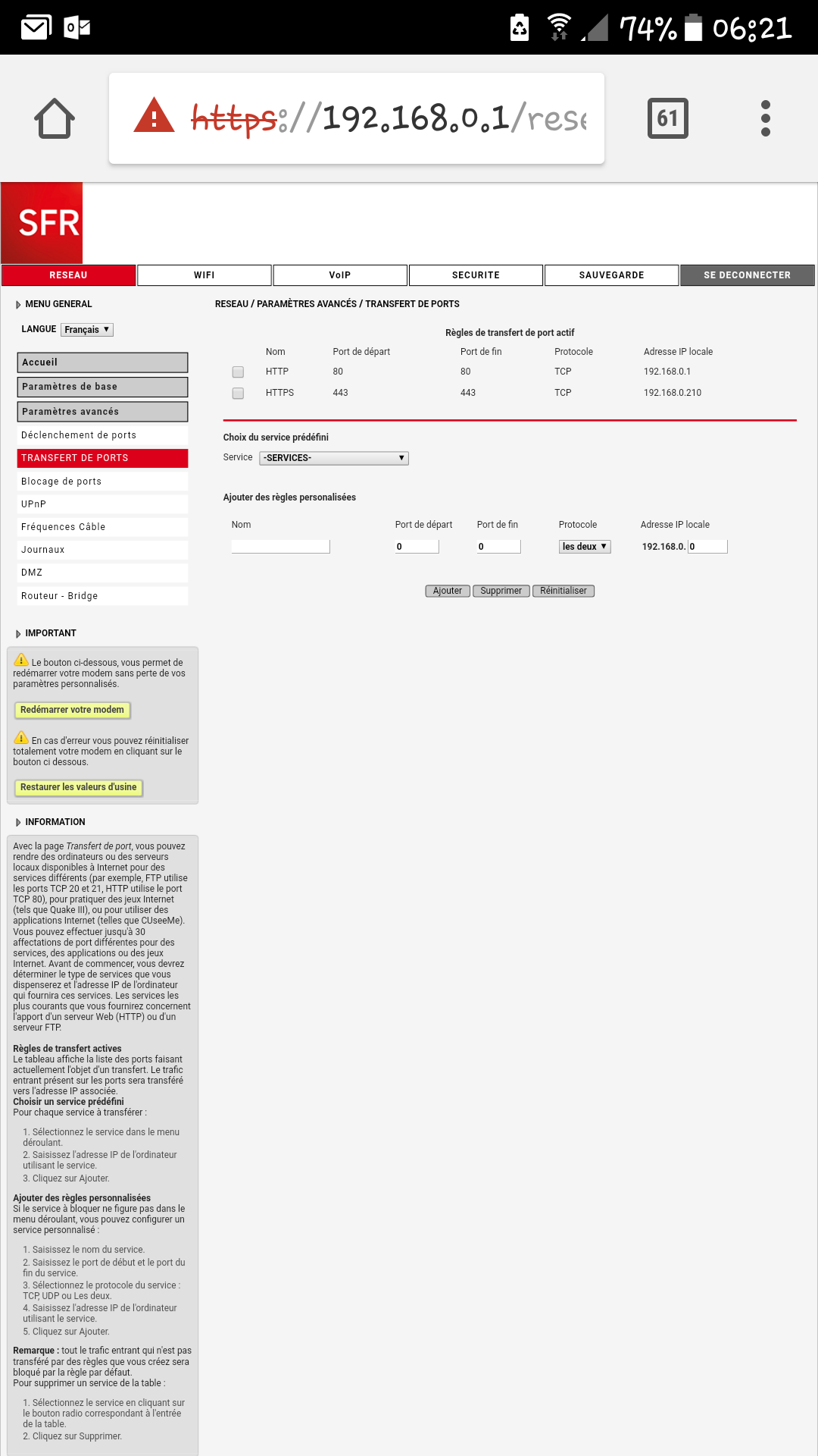

    Pouvez vous faire une copie d'écran de l'ouverture des ports 80 et 443 sur votre box FAI ?

    Oui, bien sûr, en fichier joint.
    modifiez le port 80 afin d'y mettre l'adresse IP de la centrale. 192.168.1.210

    Malheureusement, et malgré le changement d'adresse, même résultat! Aucune connexion à distance; en WIFI, la connexion se fait sur l'appli smartphone et sur le web à partir de l'adresse IP, par contre, toujours le même message d'erreur à partir de l'adresse en alarmesomfy.net.
