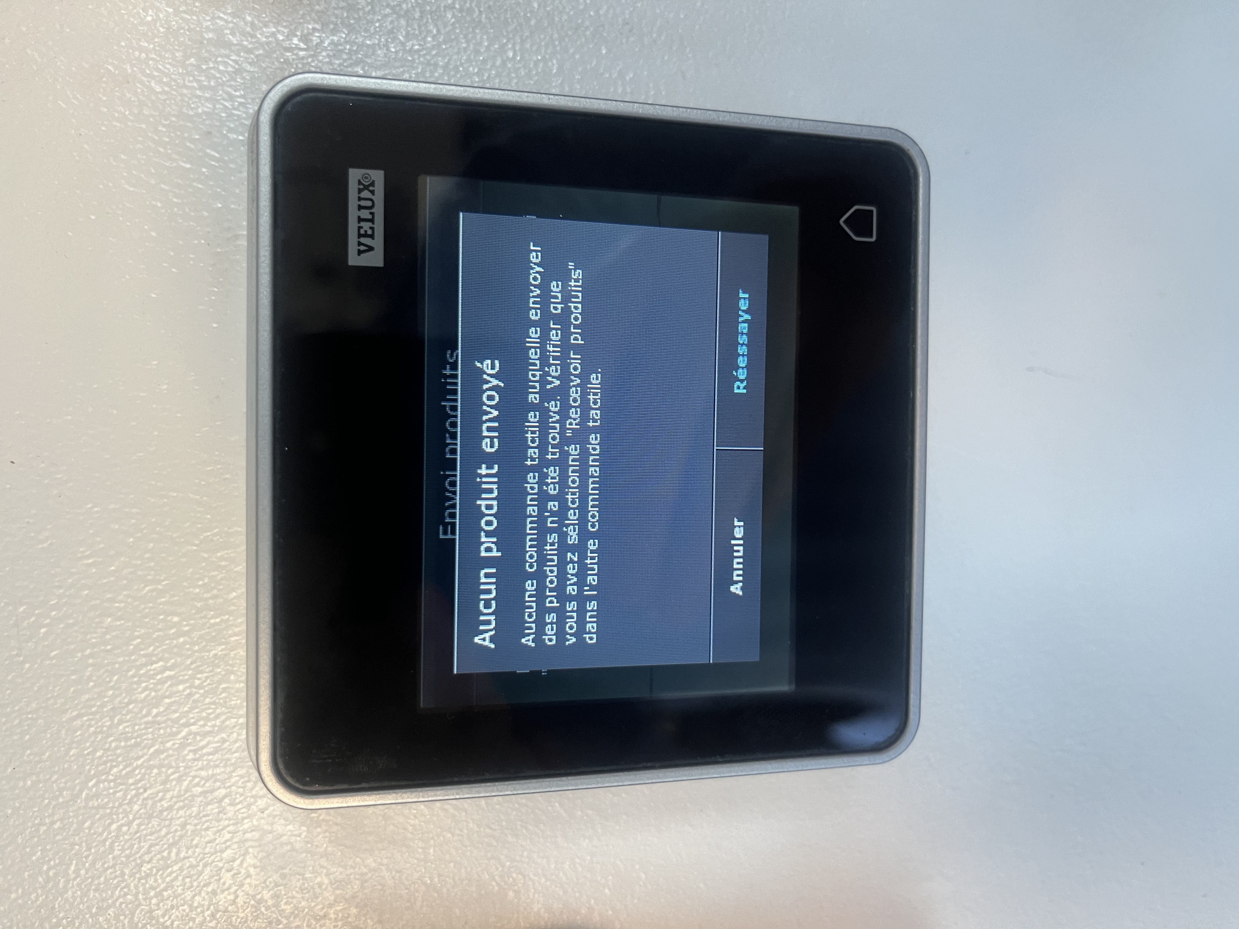

    Bonjour, J'ai acheté une box Tahoma et j'ai une velux klr 200 avec mes 5 volets roulants électriques sans fil.
    Je n'arrive pas à envoyer la clé de la commande velux klr 200 à la Tahoma.
    Sur la commande velux : j'ai essayé avec le bouton à coté des piles également sur nouveau produits, regrouper commandes tactiles et envoyer produits.
    Sur la tahoma : volet, smoove, io, regarder dans la liste, oui pour le modèle velux klr 200 et appuie sur le bouton de la télécommande velux.
    Rien ne se passe.
    Pouvez-vous m'aider Merci

    Bonjour Florent,
    Il faut envoyer la clé depuis la KLR et dans Tahoma aller dans le menu 3 petits points, Aide et fonctions avancées, Fonctions avancées, Gestion de clé Io, puis recevoir une clé Io.
    Une fois cela fait dans le même menu, lancer une découverte Io.

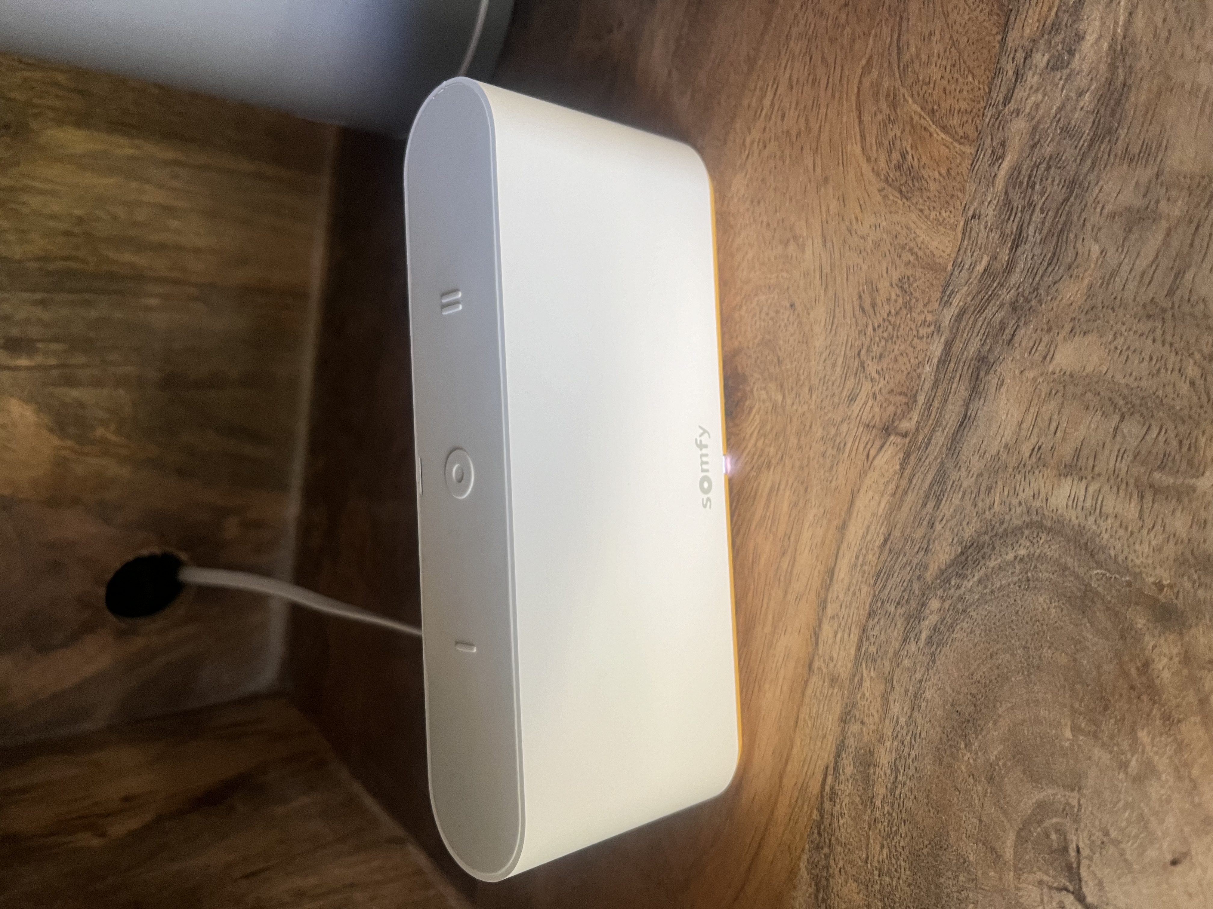

    Bonjour Vanessa, merci beaucoup pour votre retour, ca fonctionne, j'ai réussi l'installation sur ma Tahoma jumelée avec la KLR 200. Par contre, si j'ouvre ou ferme avec la KLR, ca ne se met pas à jour sur l'application de la Tahoma. Y a -t-il un paramétrage à faire ? Merci et bonne journée

    Vanessa,
    Je viens de tester 2 2 reprise et quand je ferme 1 ou plusieurs volets avec ma commande velux klr 200, les volets se ferment mais ils restent en statut ouvert sur l'application de la Tahoma.
