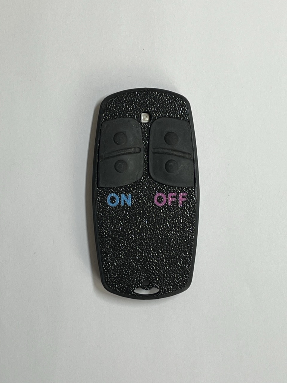

    Bonjour Gaëlle.
    Voici la photo d’une de mes télécommandes dont l’ergot est usé.
    Gaëlle B.
    Gaëlle B.
    Gaëlle B.
    Nous n'avons malheureusement plus de coque de ce modèle de télécommande. Si en revanche elle a moins de 5 ans, nous pourrons faire un sav.

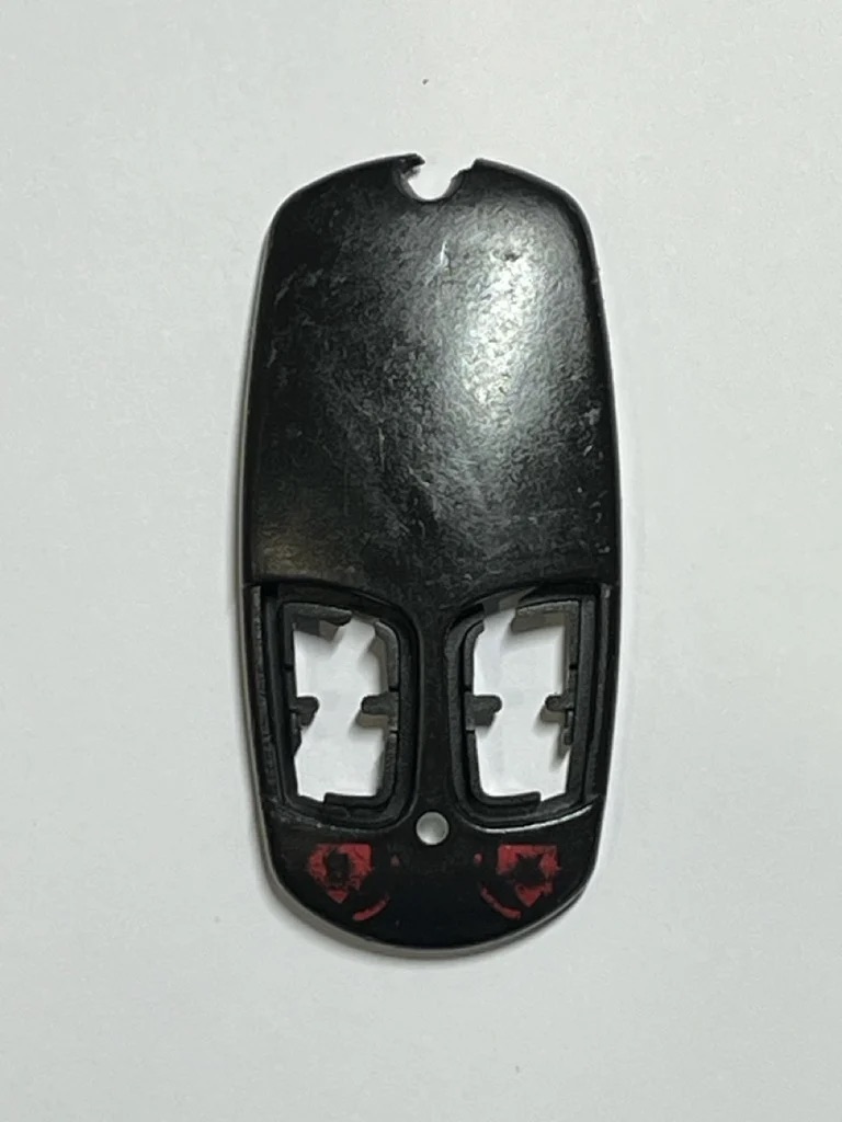

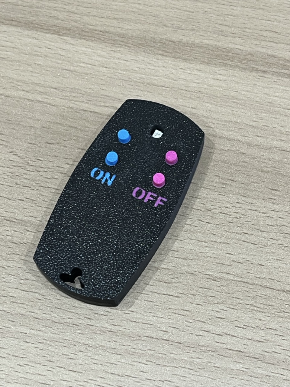

    Bonjour, une solution possible l'impression 3D.
    J'ai modélisé ce boitier pour la mienne dont l'ergot a aussi cassé après 10 ans ....
    pierre M.
    pierre M.
    pierre M.
    2
    1999 / 2000
    Nouvelle version du boitier à imprimer avec une imprimante 3D, avec reprise des boutons en caoutchouc
    https://makerworld.com/fr/models/2230423-somfy-4-button-a...
    https://www.thingiverse.com/thing:7268334
