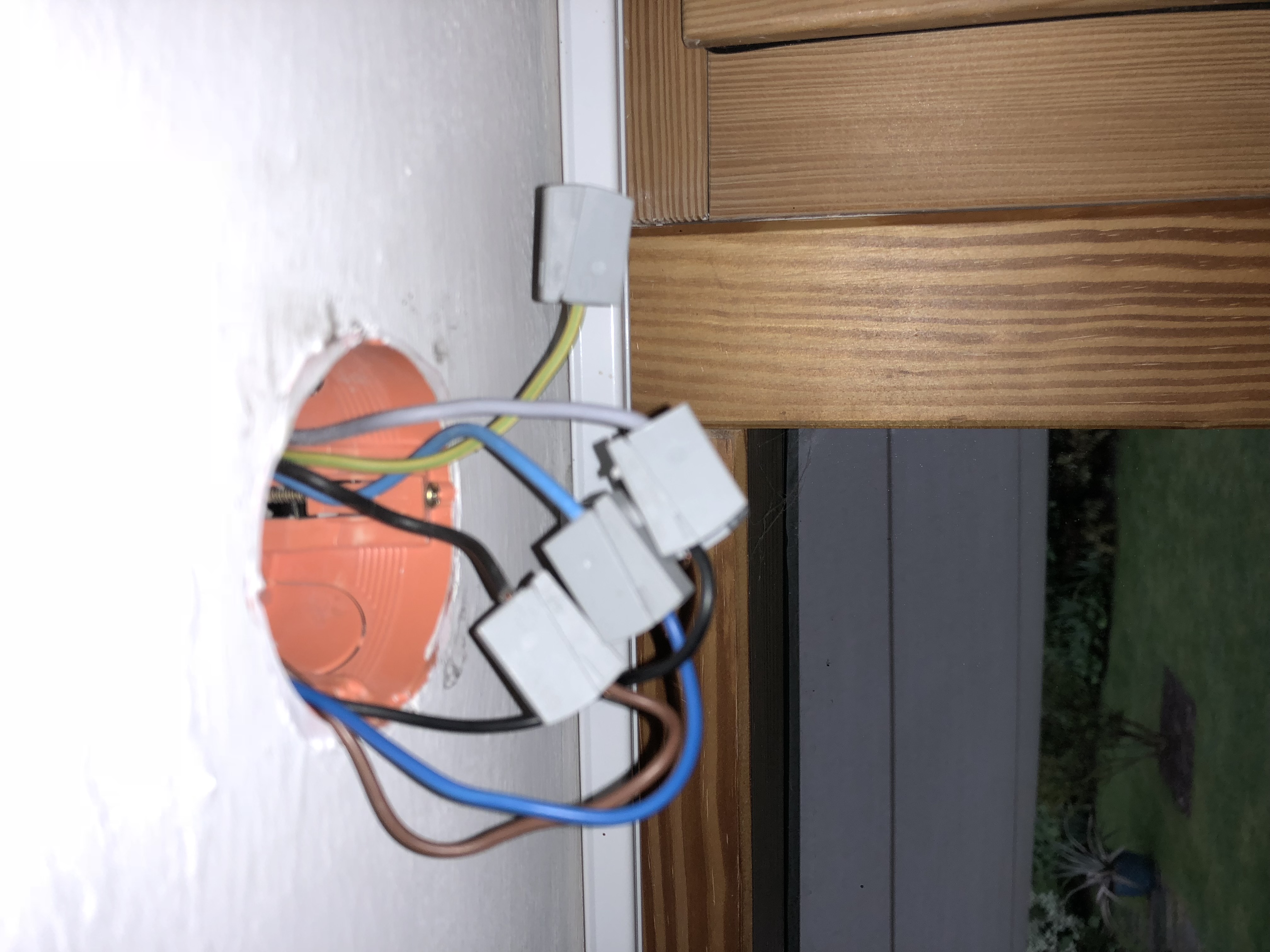

    Bonjour à vous !
    merci pour les precieuses informations que vous m'avez donné.
    me voila maintenant au pied du mur: j'ai recu mes modules RTS et j'ai demonté le cache qui protege le branchement de mon store-screen.
    Malheureusement je ne sais pas "qui est qui" et je ne me retrouve pas dans le schéma d'installation.
    Pouvez vous m'aider ? ci joint une photo de l'installation actuelle, je ne sais pas comment brancher mon RTS dessus.
    Par avance merci

    Bonjour David,
    Il nous sera impossible de vous aider via une couleur de fils, ça dépend des couleurs qu'à choisi d'utiliser l'installateur.
    De plus, ce micro-module ce met en lieu est place de l'inverseur filaire, où se trouve cet inverseur que l'on ne voit pas sur votre photographie ?
