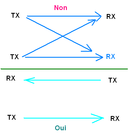

    Petite précision, ile ne faut pas mettre 2 cellules du même type du même coté.
    Il faut croiser les cellules.
    ex:
    1er jeu : RX à gauche , TX à droite
    2ème jeu : TX à gauche , RX à droite.

    Parce que si on met deux cellules du même type du même coté, le rayonnement d'un jeu peut être capté par celui de l'autre.
    La coupure du faisceau ne sera pas perçue .
    Exemple en image.
    Oui....je ne vais pas contredire un érudit !
    Mais si le risque était omniprésent, Somfy le saurait et modifierait son schéma.
    Maintenant ce que tu dis est vrai si les deux jeux de cellules étaient parallèles de 1m, ce qui en l'espèce ne peut pas être possible vu la largeur mini de 150cm d'un vantail.

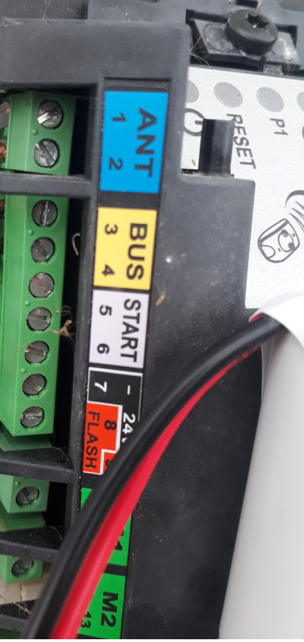

    Bonjour à tous,
    Je vous informe que le branchement de deux jeux de cellules n'est pas compatibles avec les boîtiers électroniques qui possède le bornier START.

    Je relance le sujet car je me trouve dans la même situation evolvia 400 nouvelle génération avec BUS et START séparés.
    D'après la notice et un autre sujet sur le forum ceci n'est pas possible, hors d'après Jean-Yves B. cela fonctionne et le schéma du début du sujet est inclus sur le site du assistance de SOMFY (https://www.somfy.fr/assistance/notices/portail/accessoir...) au numéro 2,
    Cela signifie donc que SOMFY confirme que cela fonctionne, non ?
    Cordialement,
    Guillaume
    Bonjour Guillaume,
    Comme vous pouvez le voir, les schémas montrent la possibilité de connecter deux jeux de cellules avec un boîtier ON/OFF ou un boîtier STATUT (sans borne START), mais il n'est pas indiqué le schéma de raccordement sur un boîtier STATUT avec borne START, car ce n'est tout simplement pas compatible.

    Bonjour, j'ai actuellement un système Sga 6000 + carte électronique avec bornier start.
    Bonjour à tous,
    J'ai essayé de connecter 2 jeux de cellules mais cela ne fonctionne pas, alors que les deux jeux connectés seuls fonctionnent..
    Si quelqu'un a une solution svp?
    Jean-Yves.B dit que cela fonctionne chez lui si il est encore sur ce forum?
    Merci à tous
    Ça marche, ça marche pas, peut-être une histoire de tolérance ou de version de carte...
    Essayez en branchant les cellules TX sur +/- 24V.
    Et laissez les cellules RX sur BUS.

    Merci pour votre retour.
    Les TX, du 24v sur les bornes 1 & 2?
    nicolas D.
    nicolas D.
    nicolas D.
    33 / 100
    D'accord, très bien.
    Il n'y a aucun risque pour la carte électronique ainsi que les cellules ?
