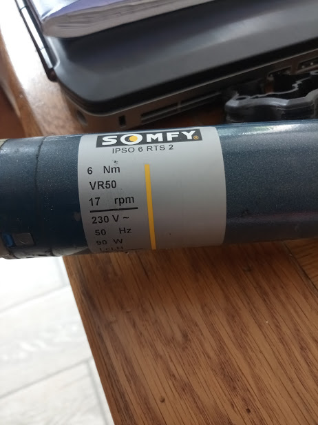

    bonjour,
    Est ce la même référence pour remplacer le moteur ci-joint ?
    Audrey S.
    Audrey S.
    Audrey S.
    22 / 100
    Kit remplacement acheté et installé mais comme nous fonctionnions avec une télécommande sans fil, et que nous n'avons pas su qu'il fallait maintenant un récepteur, ça ne fonctionne toujours pas et je ne sais pas quel récepteur acheté
