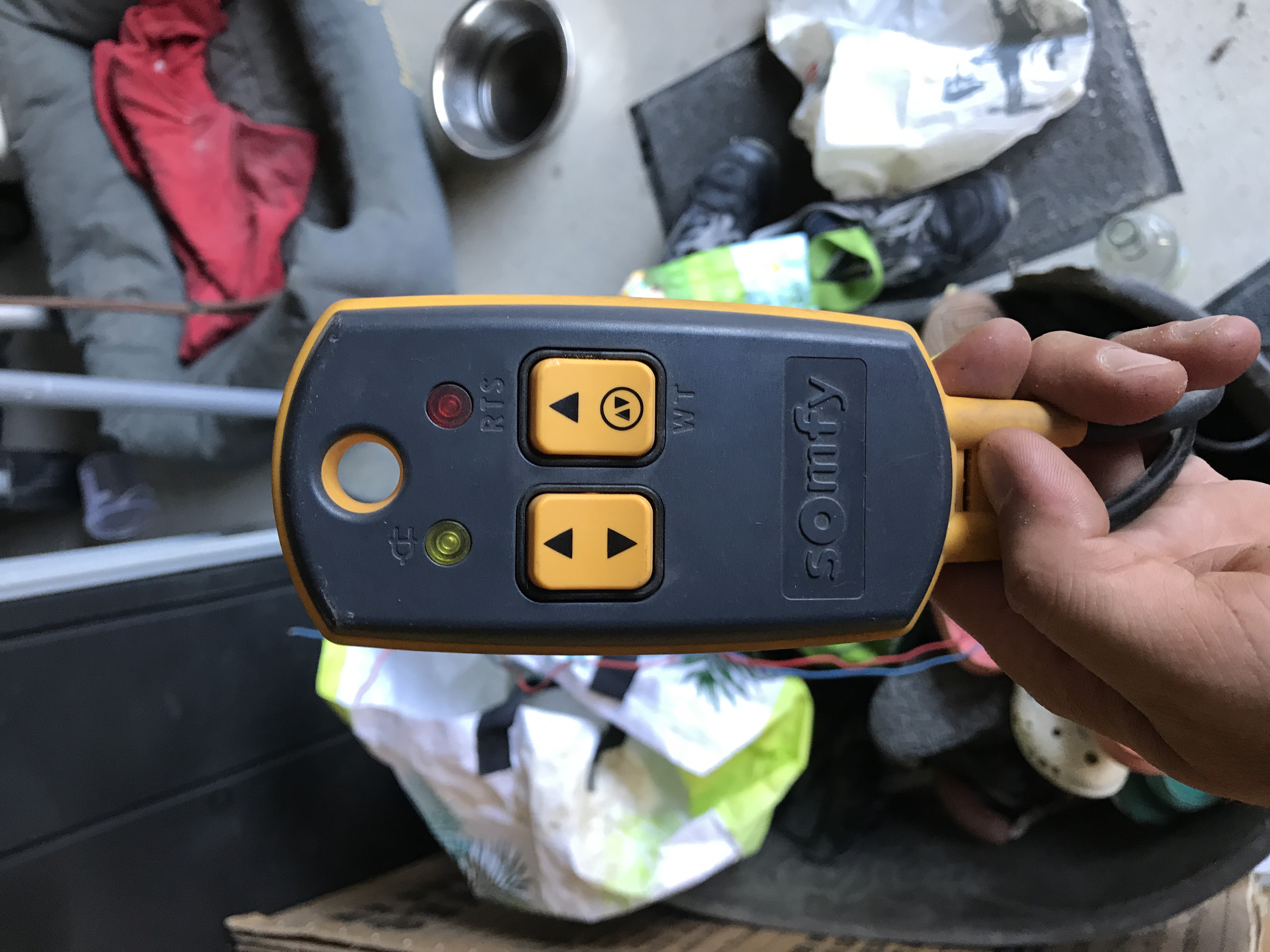

    Ca ne vient pas de la domotique hager car meme avec un boitier somfy ca deconne (photo jointe )
    Serait un probleme electonique au moteur qui aurait des bugs?
    J ai essayer avec ce boitier meme probleme
    Mais de quel boitier parlez-vous ?
    Est-ce qu'en mode filaire via son inter, le VR dysfonctionne ?

    Desole la photo n a pas fonctionné
    Je reessaye
    Matthieu G.
    Matthieu G.
    Matthieu G.
    61 / 100
    Ce boitier
    je ne connais pas du tout ce point de commande ?
    Il va falloir faire intervenir votre installateur car si l'installation a moins de 5 ans elle est garantie.

    C est une commande que l on utilise en chantier pour programmer les stores,volets roulants etc
    Le probleme c est que c est moi l installateur ....
    Faut que je contact le fournisseur des volets roulants je pense
    A moins qu il y ai peut etre possibilite d avoir des info par telephone de la part de somfypeut etre pourront ils me dire des manips a faire ou si le moteur bug
