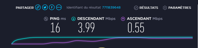

    Votre débit est effectivement bas. Par contre je ne comprends le ping de 16 ms avec un débit comme le votre !
    Pouvez-vous refaire le test sur ce site :
    http://www.degrouptest.com/test-debit.php
    Je vous mets en PJ les données en fonction de vos résultat.

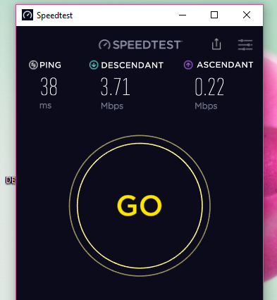

    Pourriez-vous faire un test de débit de votre connexion via le lien ci-dessous lorsque votre caméra est connectée, mais aussi lorsqu'elle ne l'est pas ? J'ai besoin du débit montant et descendant.

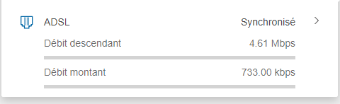

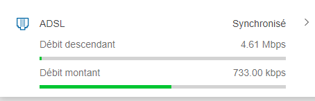

    Bonjour Thomas,
    Donc j'ai fait le speed test en pj avec et sans la caméra, quand je l'ai fait avec la tahoma c'est mis en rouge ...
    et j'ai mis aussi en pj deux capture montrant les données sur ma box ...

    Le test en PJ
    vous pensez que c'est ma connexion ?
    Bonjour Lorris,
    Votre débit en émission est faible, ce qui veut dire que lorsque que la caméra Full HD Somfy Protect est connectée elle prend toute la bande passante de votre connexion, créant ces déconnexions intempestives de votre TaHoma. Avez-vous la possibilité de baisser la qualité de la Vidéo de la caméra en SD ? Le problème reste-t-il identique ?
