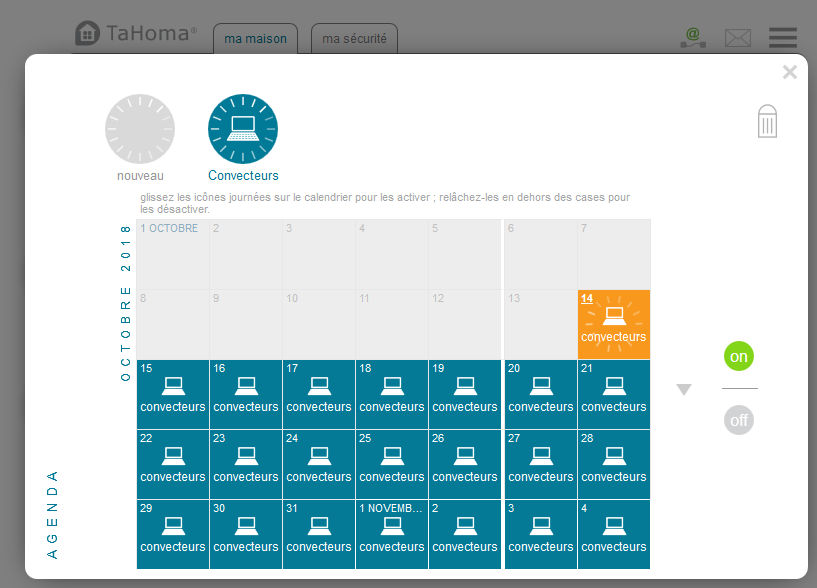

Par contre, je n'arrive pas à piloter les convecteurs avec l'agenda. J'ai essayé en créant des scénarios mode Confort et mode Eco mais quand je les planifie dans l'agenda, les ordres ne sont pas immédiatement exécutés par l'agenda même si ce dernier semble actif (cf photos jointes). Il en est de même si je planifie directement les convecteurs dans l'agenda sans passer par des scénarios.
Normalement, l'agenda dès qu'il est activé devrait immédiatement exécuter l'ordre et piloter les convecteurs ?
Est-ce que j'oublie de faire une manip pour que l'agenda pilote les convecteurs ?
Je vous joins 2 copies d'écran de ma programmation de l'agenda.

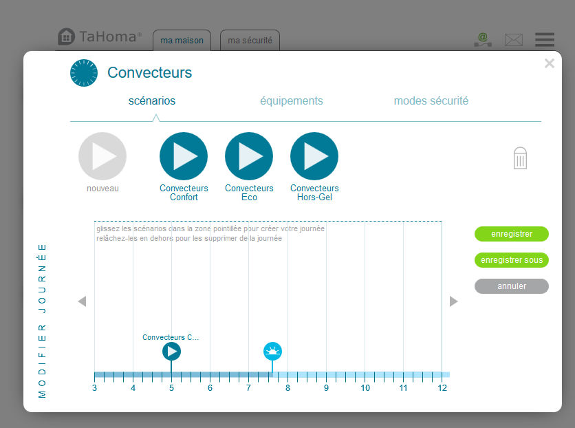

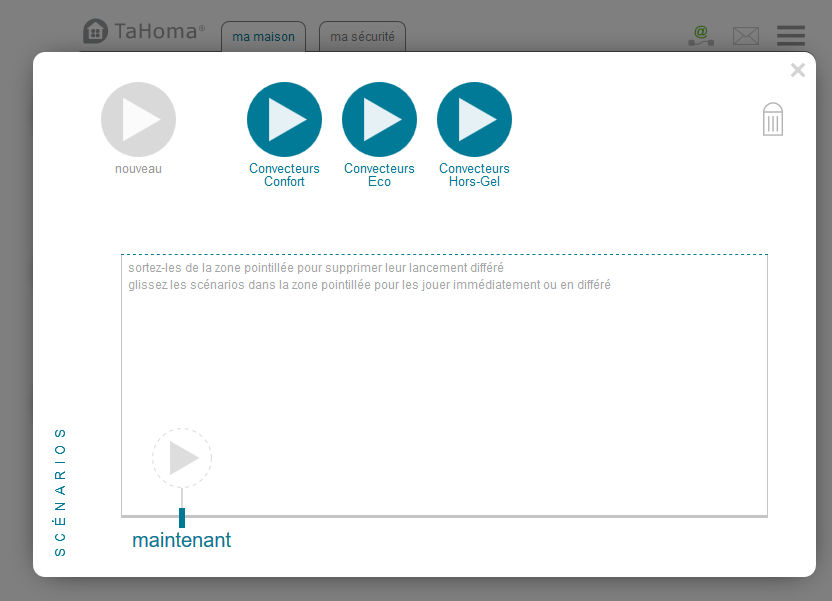

    Pour créer mes scénarios, je choisis d'abord les équipements et leur état, dans le cas présent il s'agit de mes convecteurs. J'ai donc crée un scénario par modes "Confort" "Eco" et "Hors Gel" (cf photo 1 jointe).
    Ensuite, j'arrive sur la page de la photo 2, si je fais glisser un des scénario dans le cadre, je ne peux pas programmer une heure de début et de fin au delà de 2h00 ? par contre, les ordres sont bien exécutés.
    Comment faut-t'il procéder pour que tous les jours, mes convecteurs passent en mode Confort à 5h00 le matin et en mode Eco le soir à 22h.
    Bonjour Francis,
    Il faut faire comme le dit Noël : faites débuter votre scénario confort dans l’agenda à 5h00 du matin et votre scénario eco a 22h00. Vous pouvez tout faire varier, radiateur par radiateur. Essayez par exemple de créer une journée essai. Sélectionnez un radiateur (pas un scénario) et faites le glisser sur une heure quelconque. Vous pourrez ensuite régler son mode sur confort. Plus tard dans la journée sélectionnez le même radiateur et passez le sur éco. Voilà. Vous voyez qu’il faut indiquer un début et une fin de cycle de chauffage. Vous pourrez ensuite faire la même chose avec les scénarios.

    Finalement, ma programmation était correcte, ça fonctionne. L'agenda exécute bien le scénario, mais pas immédiatement, ce qui est logique, le scénario est activé au prochain horaire programmé dans l'agenda.
