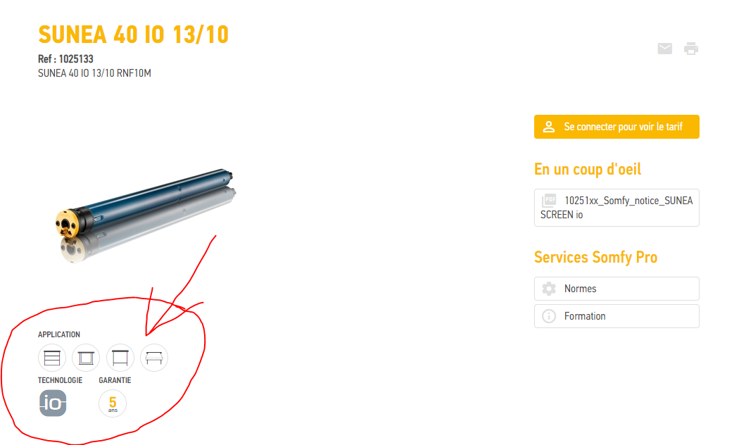

    Après une recherche sur Somfypro, les moteurs Sunéa ont des applications multiples (voir pièces jointes). Ils peuvent être utilisés pour les stores de terrasse, les stores extérieurs verticaux, les écrans de projection et les stores intérieurs https://www.somfypro.fr/trouver-un-produit/-/e-cat/102512...
    Il doit donc y avoir un moyen de paramétrer le moteur Sunéa à l'application dédiée. C'est ce moyen que je cherche.

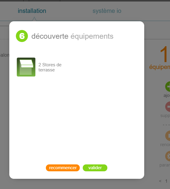

    J'ai 6 sunea, 4 sont correctement reconnus, 2 posent problème. Suivant votre conseil, j'ai supprimé les deux équipements mal reconnus, et lancé une recherche sans télécommande. Le résultat est identique (voir ci-joint). La tahoma détecte de nouveau les deux équipements comme des stores terrasse.

    J'ai fait un retour en configuration d'origine via la procédure décrite page 10 de la notice d'utilisation du sunea IO =>OK
    J'ai effectué le réglage avec un point de commande ss retour d'information (situo io) avec le réglage en mode semi-automatique pour store coffre et cassette (fin de course haute automatique et basse manuelle). pg 43 Carnet de chantier version 2017 pour les produits Somfy io-homecontrol =>ok
    Je relance une recherche équipement IO dans tahoma
    => mon store screen vertical extérieur est toujours détecté comme un auvent de terrasse...
    Bref, je suis toujours dans l'impasse...
