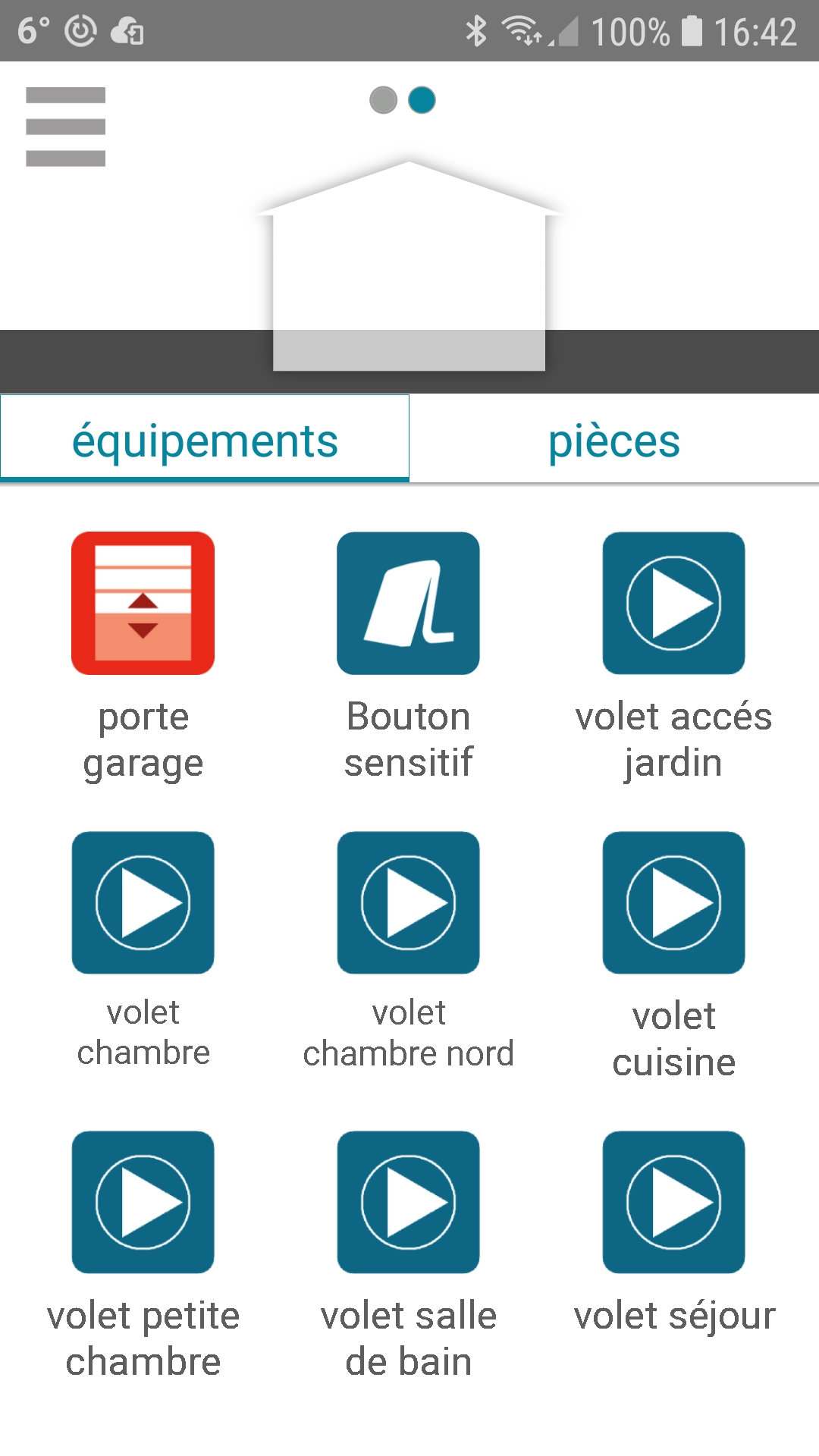

    Vous dites "peut pas les mettre en scénario", cela veut-il dire que les icônes sont sur l'interface et que vous pouvez les piloter via celles-ci?
    Si oui, alors les scénario sont parfaitement possibles !
    Faites-nous une capture de l'interface "maison" et une capture des équipements dans "scénario".

    les icones sont sur l'interface mais je ne peux pas les piloter et ils n'apparaissent pas dans les équipements pour les scénarios.
    Par contre je peux piloter la porte de garage que j'ai réussi à installer récemment (RTS)
    Faut il que je supprime les volets roulants et que je les réinstalle? si oui comment??
    merci

    Là, vous êtes sur une appli et ce n'est pas les icones VR qu'on voit, mais des fantômes.
    Il faut purger votre Tahoma des VR et tout recommencer.
