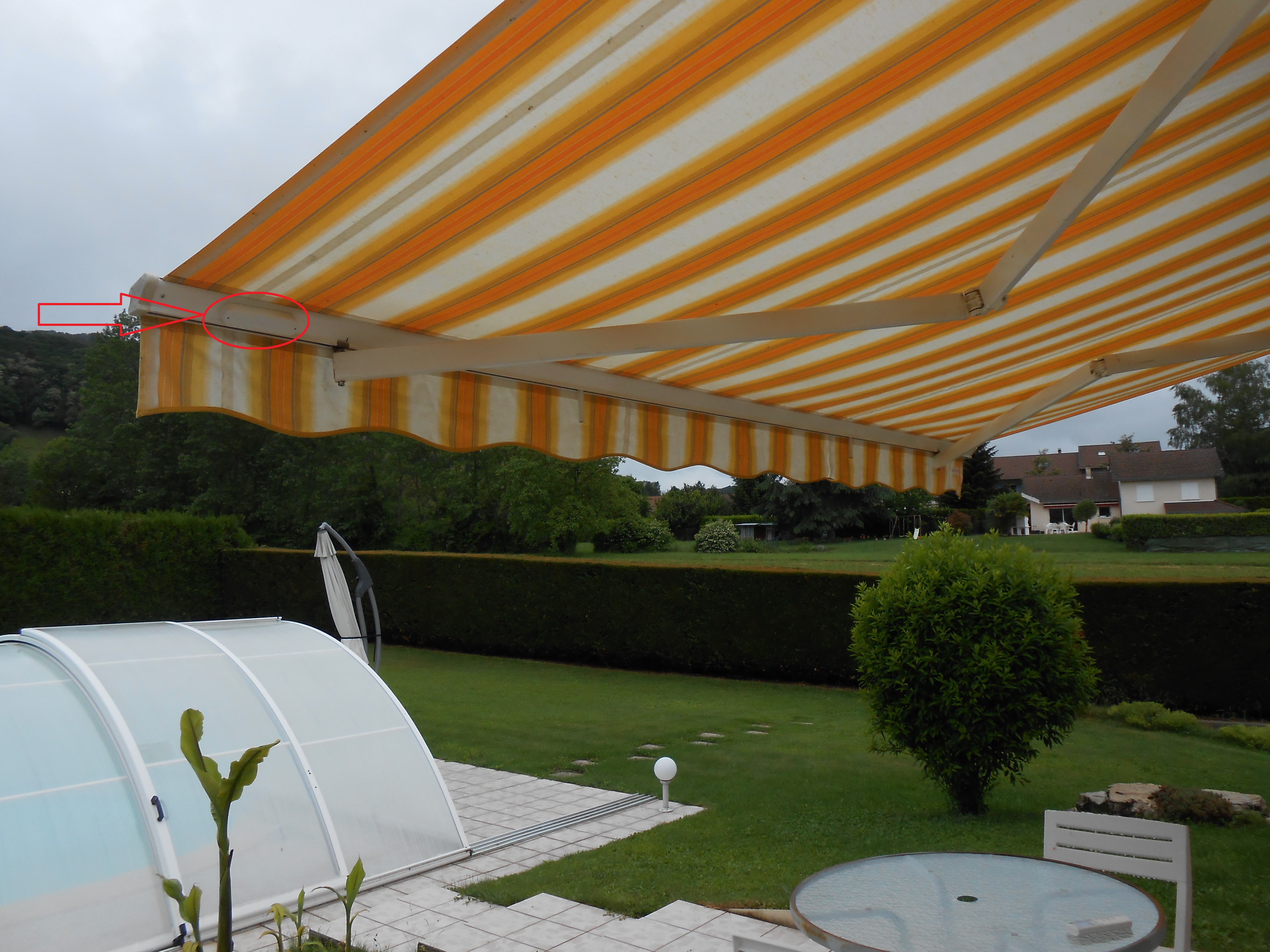

installation du capteur de vent Eolis 3D Wirefree IO
Peut-on installer le capteur de vent à l'extérieur du store, c'est à dire sur ou sous la barre de charge , le capteur sera exposé aux intempéries?

    Surtout pas ! Son indice de protection ne le préserve pas de la pluie. (IP44).
    Il doit se fixer comme vue en fichier.
    A l'extrémité de la barre de charge côté intérieur.
