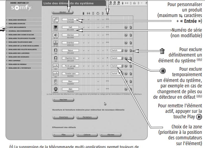

    Bonjour Michel,
    Tous vos éléments sont en pause, le système risque de moins bien marcher.

    Bonjour Michel et M le M,
    Sur l'ensemble des pictogrammes des éléments dans la Liste des éléments apparait le signe "Pause", il sont donc tous en "Pause". Pour les activer de nouveau, il suffit de cliquer sur le bouton "Play" de chacun des éléments dans l'avant dernière colonne du tableau.
