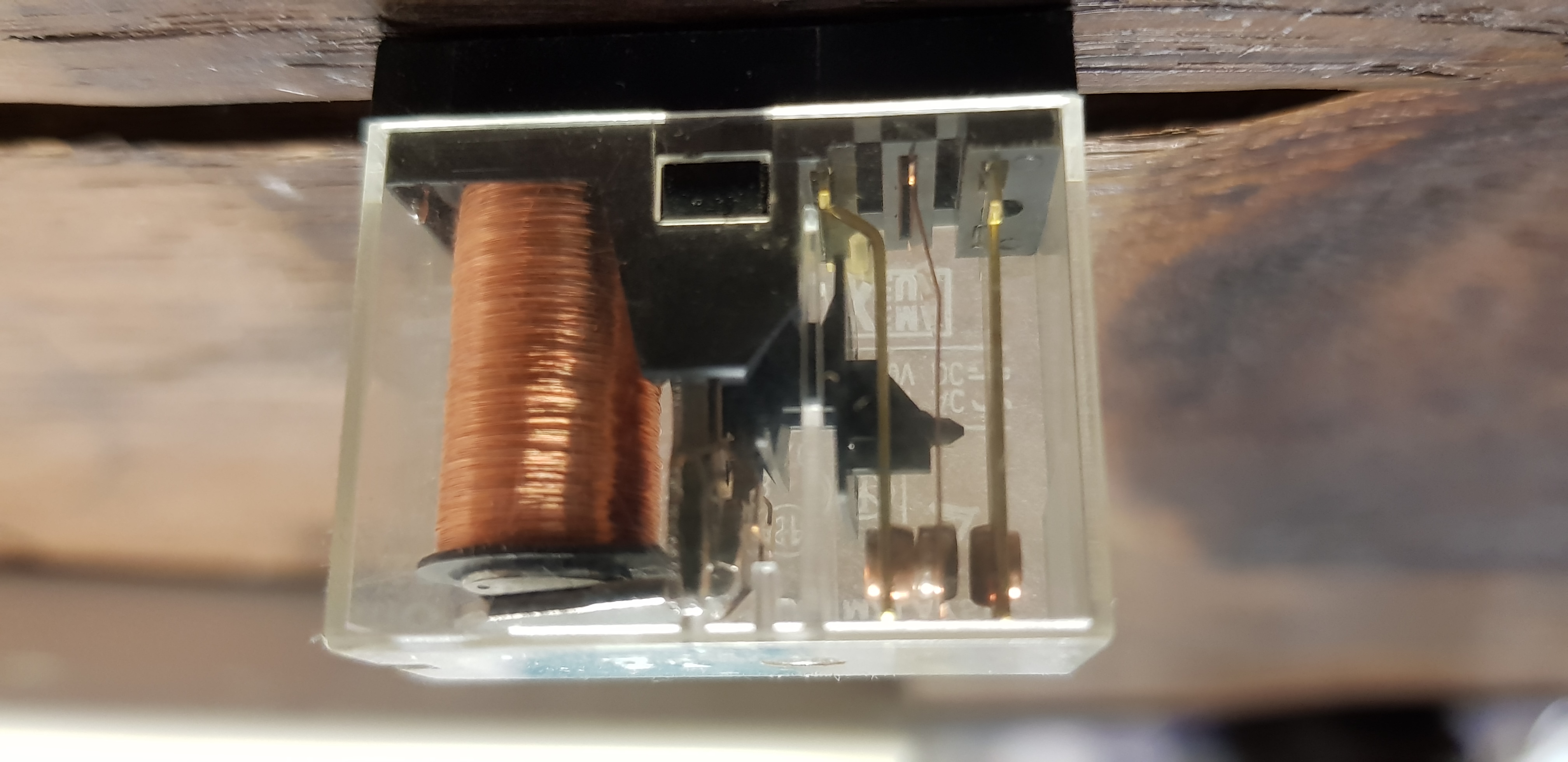

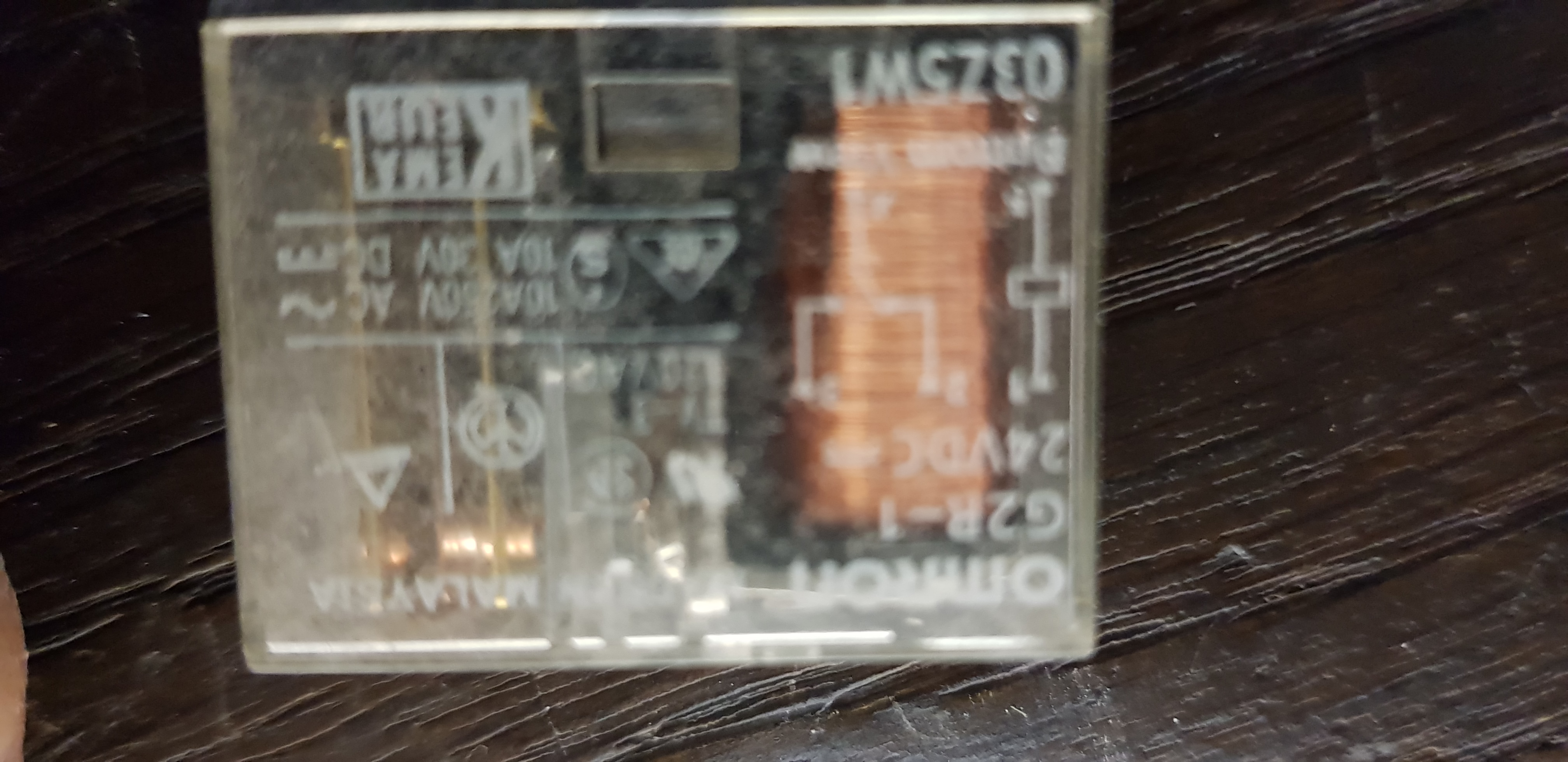

    Toutes les informations utiles sont inscrites sur le relais.
    N'auriez-vous pas mis des lampes à LEDs ?
