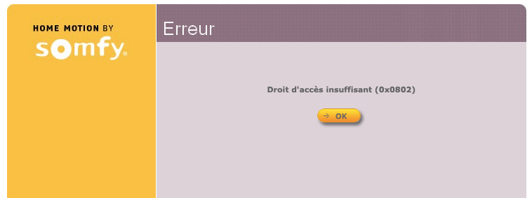

Bonjour, je ne parviens plus à accéder à ma centrale d'alarme. Il s'agit d'une PROTEXIOM 600 2010 acquise en Aout 2011, centrale RTC et IP. J'ai changé les piles, j'ai tenté un reset usine en suivant scrupuleusement les indications. Je peux "pinger" la central, accéder à l'accueil de l'interface, mais impossible de me connecter. Message retourné (en piece jointe) : "Droit d'accès insuffisant (0x0802)". J'ai bien un BiP à l'insertion des piles. "Transmetteur absent" sur le LCD. Merci pour votre aide.

    Mercy Magaly, mais oui, je sais bien que les codes sont revenus à l'origine.
    Mon problème est que je reçois le message "Droit d'accès insuffisant (0x0802)"...
    Quand je ne mets pas les bons login/mot de passe, j'ai droit au "login incorrect" classique...
    Quelqu'un sait-il dans quels cas on reçois le message "Droit d'accès insuffisant (0x0802)" ??

    Je saisis l’ip de la centrale, j’accède à la page de login normalement, je choisis installateur, identifiant 2222, password de la carte d’origine. J’obtiens l’erreur en pièce jointe. Même résultat depuis la version mobile depuis un smartphone.
    c'est comme si vous aviez déjà une connexion ouverte sur la centrale.
    Pouvez-vous débrancher le câble électrique, attendre 5 secondes et rebrancher.
    Faîtes ensuite un test de connexion.

    Situation inchangée, j'ai laissé la centrale débranchée et sans pile toute une nuit. Même résultat.

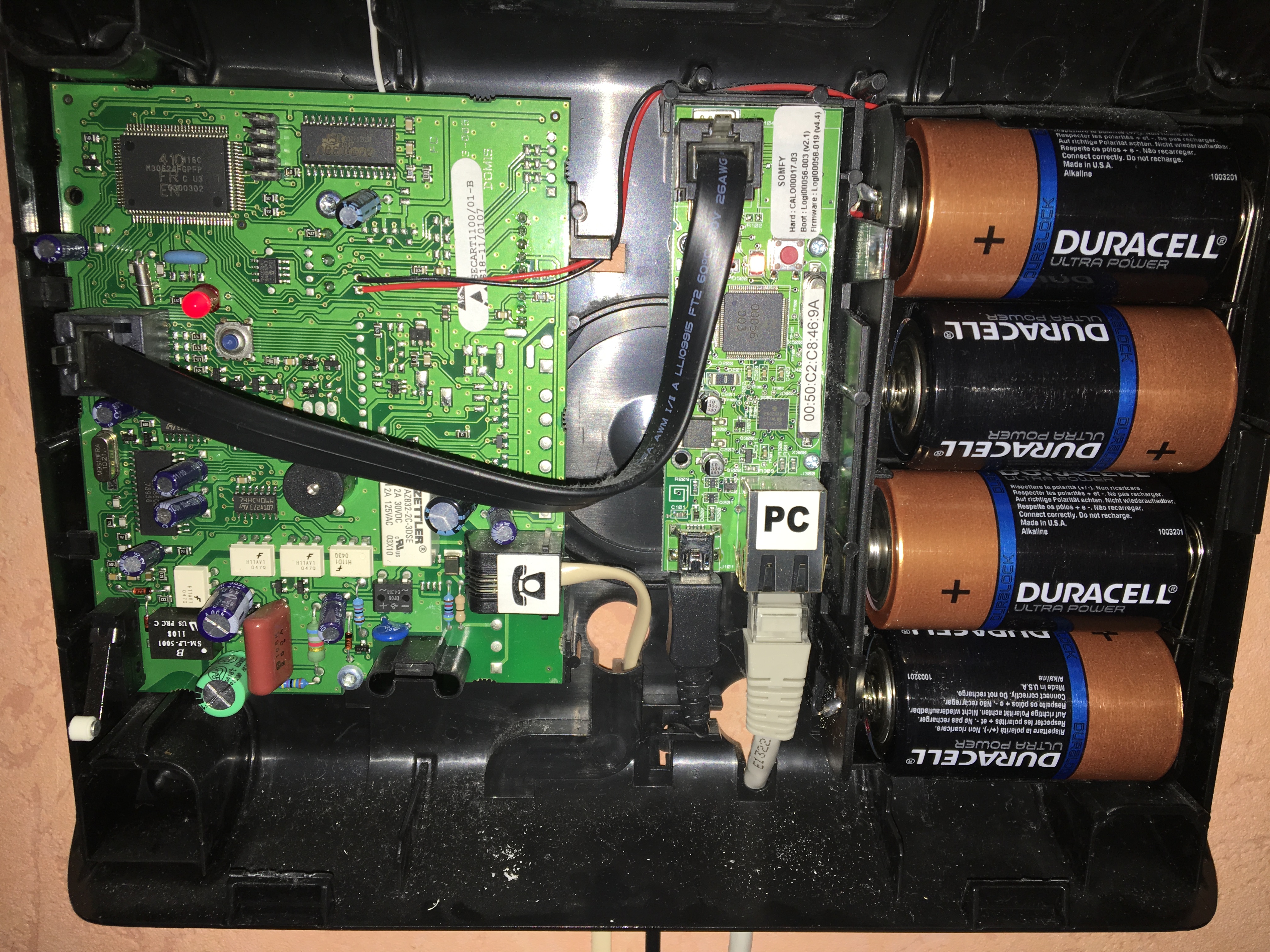

    au départ mon clavier affichait Transmetteur Absent, Après remplacement piles, même pb. je l'ai collé sur la central même pb, comme le clavier n'apparaissait pas dans la liste des éléments mais toujours pas moyen de l'ajouter, j'ai donc reseter la central et maintenant pas moyen de me logguer: Droit d'accès insuffisant (0x0802) avec INSTALLATEUR 2222 ou UTILISATEUR 1111 via IP sous Chrome ou Mozilla suivi de ERREUR : (0x0000) Bref je me retrouve sans Alarme

    D'après d'autres posts référençant ce problème, il se pourrait que le transmetteur soit défectueux.

    Je vous confirme que d'après ce que vous nous indiquez, il semblerait que votre Centrale/Transmetteur soit défectueux. Afin de gérer votre SAV, je vais avoir besoin d'informations personnelles et c'est pour cette raison que je viens de vous envoyer un mail pour continuer votre dépannage en privé.
