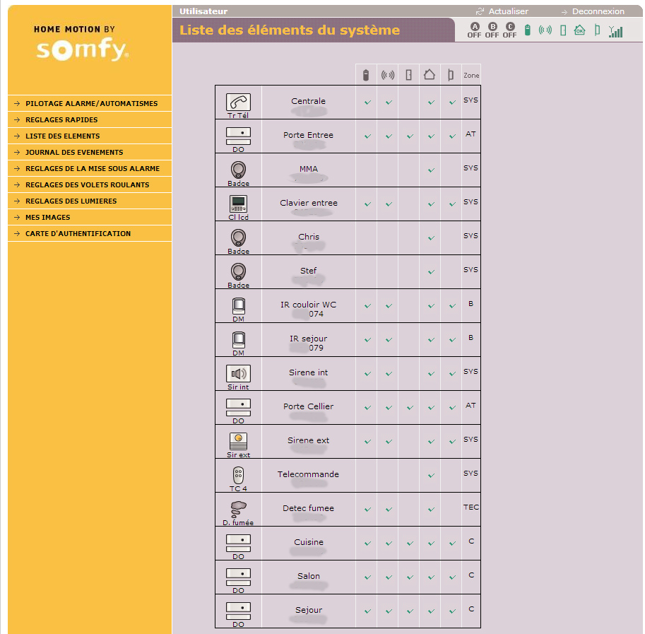

    bonjour,
    Pouvez-vous poser ici une capture de votre interface ordi en mode utilisateur où on voit la config des éléments.

    Oui je veux bien mais vous n'allez pas y trouver le détecteur de mouvement puisque j'ai essayé de refaire son installation et impossible de le rajouter.
    Voici la copie.
    Cordialement,
    C'est complètement inutile de flouter les n° des éléments....
    Il me faut la page complète avec vue sur les pauses et actifs.
    laissez les 6 chiffres des éléments et notez moi les 6 chiffre du DM douteux.

    La page est complète.
    Il ne manque que les boutons en bas de page et l'heure de mon PC qui n'apporteront aucun plus et l'URL de mon alarme en haut de page qui ne se communique pas sur le forum.
    Le mode utilisateur ne permet pas d'afficher plus de données, on ne voit pas les pauses.
    Désolé mais je ne communique pas d'éléments d'identification de mes produits sur le net.
    Si un Yellow me les réclame je le ferai en privé.
    Le DM défectueux termine par 075. Il fait partie du même packaging que les deux autres.

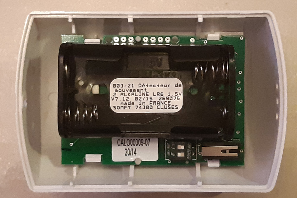

    Je vous confirme que d'après votre diagnostique votre détecteur semble défectueux. Concernant la garantie, elle est de 5 ans à date de fabrication et doit obligatoirement être assuré par un professionnel.
    Afin de vérifier si le produit est toujours sous garantie, pourriez-vous me transmettre une photographie de l'étique signalétique à l'intérieur du détecteur ?

    Bonjour Thomas M,
    Merci pour votre réponse.
    Vous trouverez une photo de l'intérieur du DM ci-dessous.
    Cordialement,
    je croyais que même à un Yellow's vous ne communiquerez pas le code d'un élément sur ce forum....????
    code 269075, date de fab 20/14, donc toujours garanti.

    Bonjour Stef61,
    La date de fabrication est même la deuxième semaine de l'année 2015, il est donc sous garantie. Merci donc de vous rapprocher d'un professionnel installateur pour effectuer le retour de ce détecteur auprès de notre SAV.
    M le M, le 20/14 correspond à la date de programmation du software dans la carte radio.
