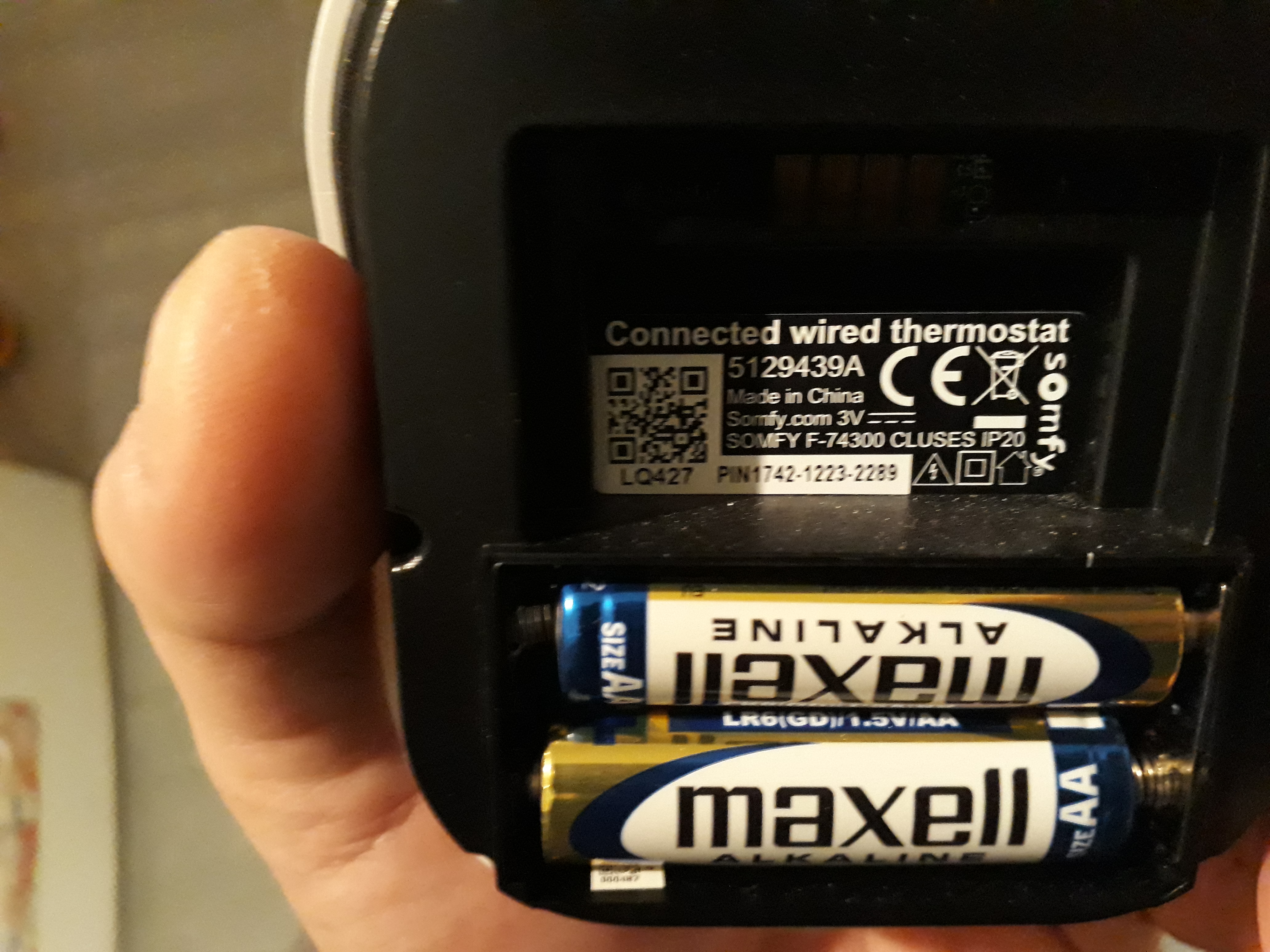

Trouvez ci joint les code pin et modèles de mes équipements.

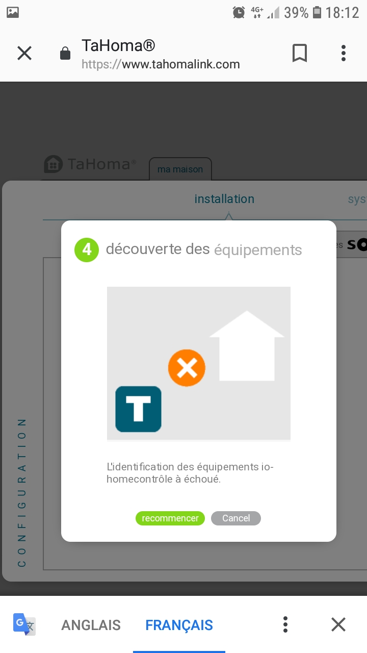

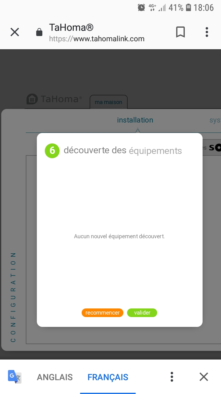

    Voici les 2 procedure que jai essayé une fois connecter à ma tahoma via un pc portable (tahomalink.com --> menu/configuration/Io/ajouter/equipement :
    1- sans telecommande = aucun nouvel equipement decouvert.
    2- smoove automanu ou smoove 1 ou smoove origine (jai testé les 3) appui long sur la touche prog dune seul télécommande puis suivant = echoué
    Joint les screenshot correspondants (réalisés sur mon tel mais idem sur PC).
