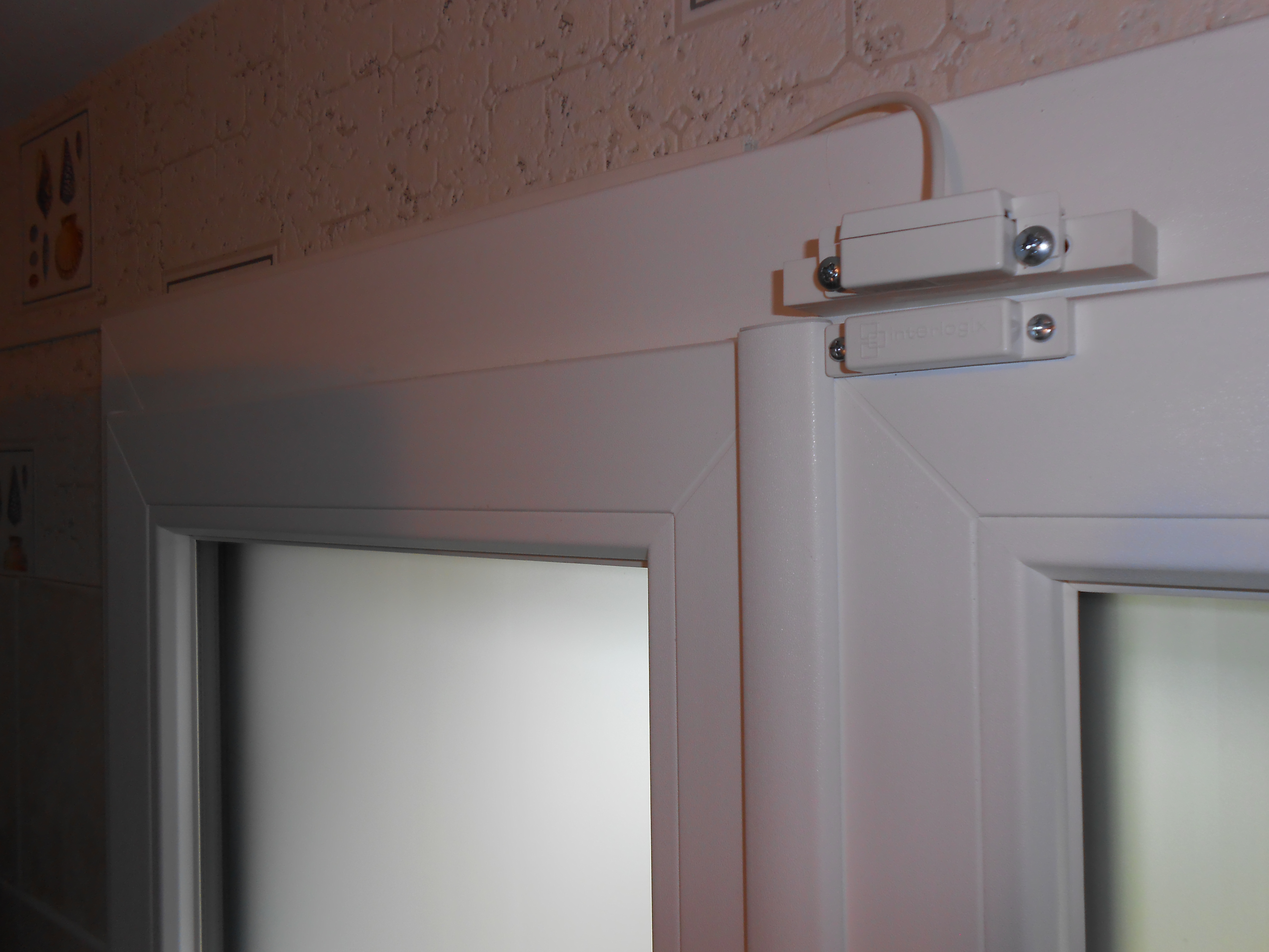

    Alors moi j'ai ces DO déportés, donc je ne peux pas affirmer que les DO classique n'iront pas.
    Sachant que le module électronique sera directement au contact d'une importante surface métallique ce sera forcément au détriment de la portée et de la propreté électromagnétique.
    Je suis tenté de vous dire d'essayer, mais si ca déconne plus tard vous aurez percé pour rien.
    car ces DO ne doivent pas être collés, surtout sur l'alu qui à tendance à la condensation.

    Pourriez-vous me faire parvenir une photo de votre installation concernant les DO? Histoire d'avoir une idée du rendu et de l'installation

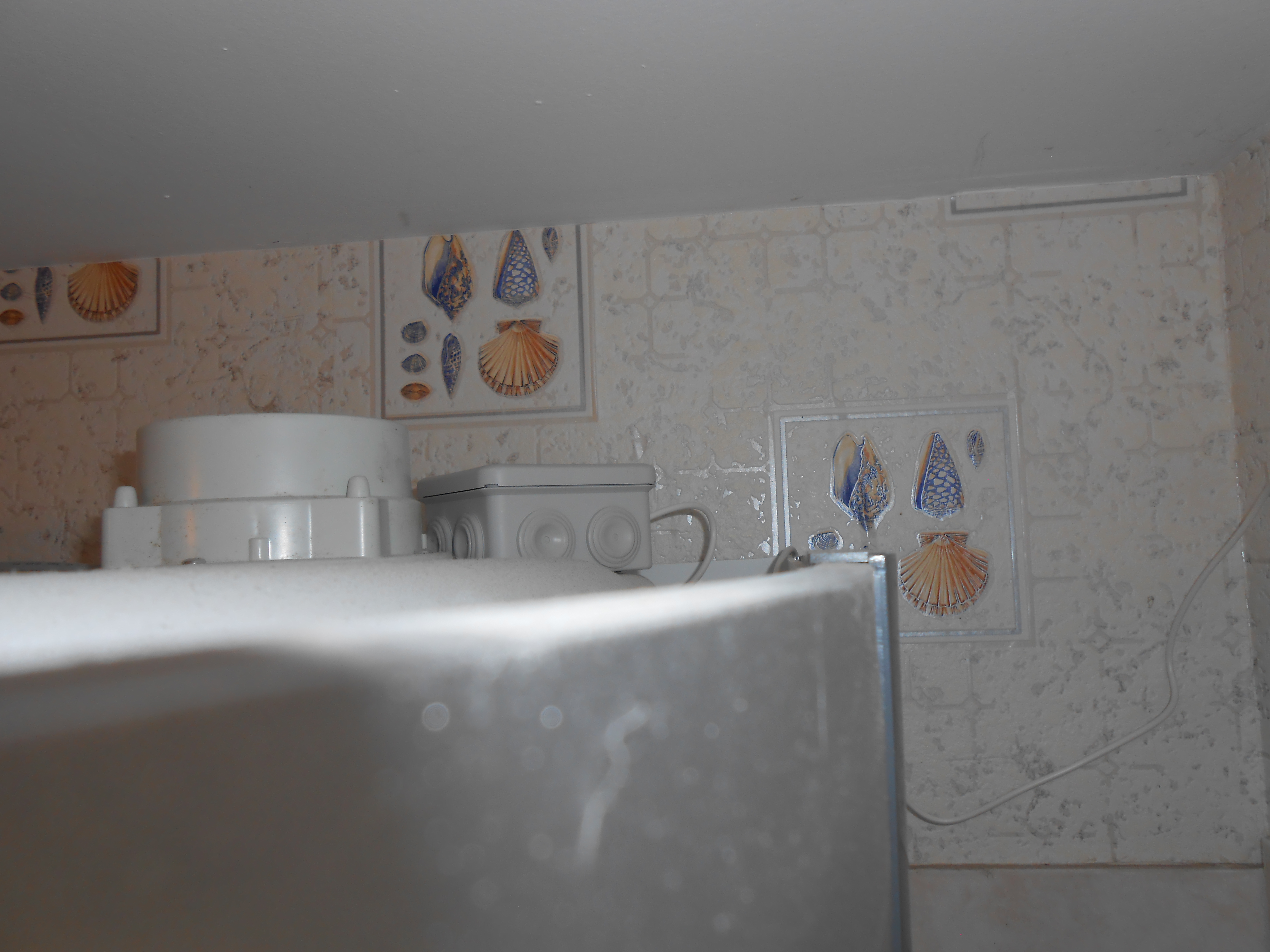

    Voilà, je n'ai que celle là en magasin c'est une fenêtre PVC de SdB de S.S.
    La pièce étant humide il fallait que je loge le module dans une boite Plexo IP55.
    Cette boite est posé sur la cabine de douche.
    Votre photo, ca va pas....!

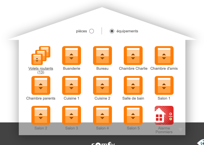

    J'ai bien suivi vos conseils et j'ai désormais ajouté mon alarme (cf pj).
    Par contre, impossible de la commander depuis l'appli tahoma ou le site tahoma.
    Si je clique dessus, elle passe en rouge mais dans les faits, rien ne se passe.. Auriez vous un autre conseil ?

    On est bien d'accord que "alarme pommier" est le transmetteur? Si oui, cliquer sur le centre ou A/B/C = devient rouge, puis cliquez sur ok = retour bip.
    Attendez la tempo puis déclenchez l'alarme.
    Pour la mettre en OFF, cliquez au centre, elle devient verte, puis ok.

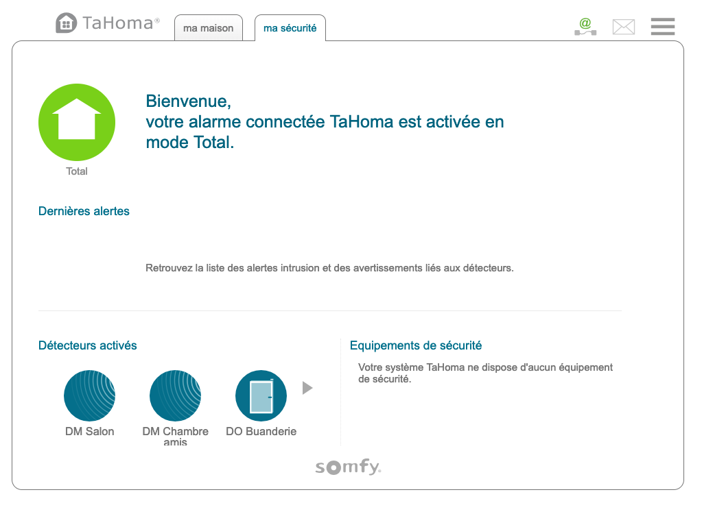

    Alors effectivement, j'avais bien compris la manip mais rien ne se passe..
    Je suis obligé de passé par l'autre application mobile de somfy (qui se nomme "alarme") pour contrôler mon alarme.
    De même, si je vais sur l'onglet "ma sécurité" sur le site et que je clique sur "total", mes détecteur apparaissent bien comme activé mais dans les faits, rien ne se passe.. (cf pj)
