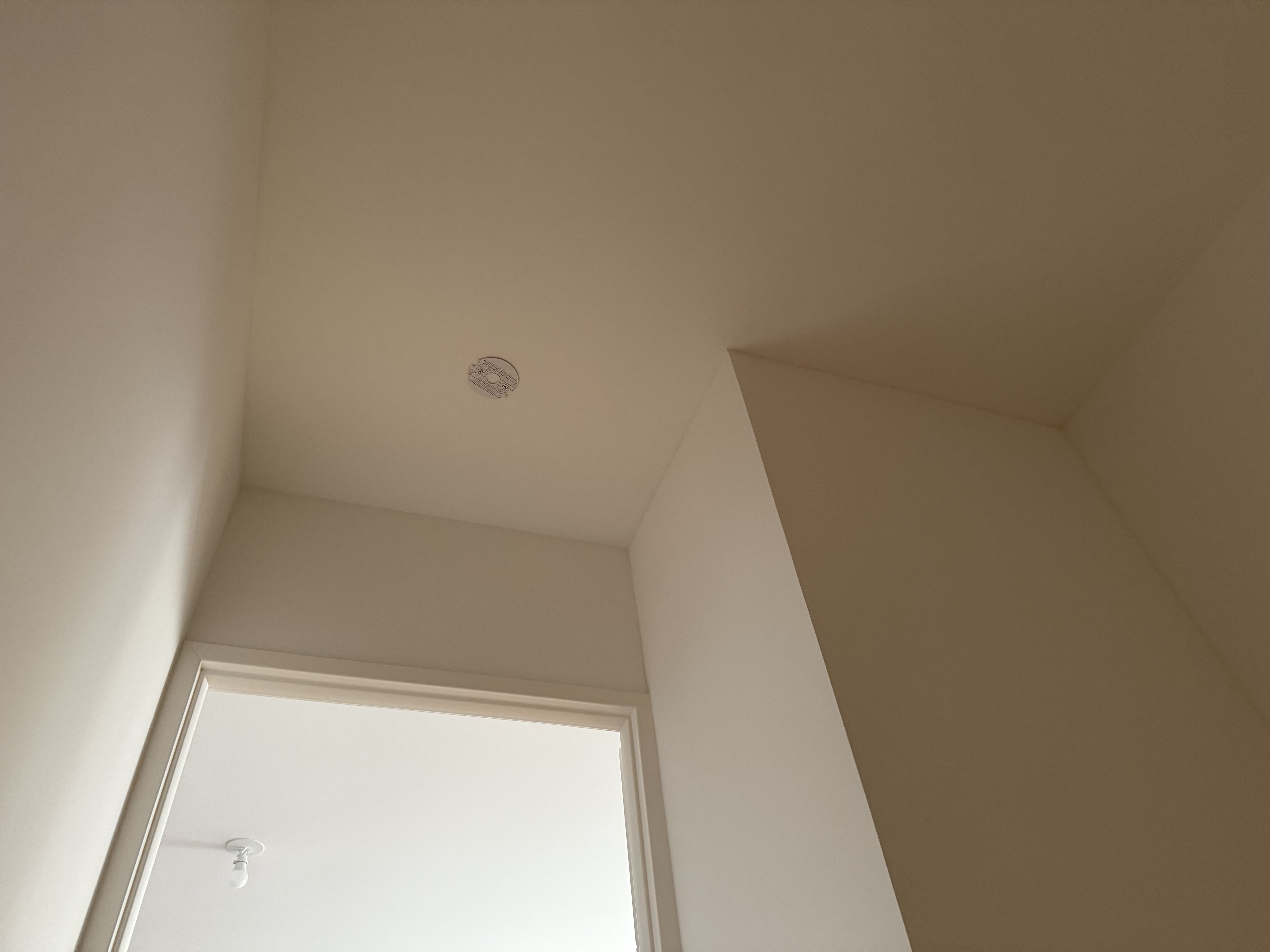

    Depuis 2 jours un de mes détecteurs s'est déclenché environ 5 fois sans raison (l'appli indique une détection de fumée ; ce n'est pas le cas). J'ai dépoussiéré, changé les piles mais cela ne change rien. Il a sonné à nouveau au bout de quelques heures.
    Il est désormais débranché, piles enlevées car je ne veux pas qu'il sonne en pleine nuit pour rien et qu'il réveille les enfants...
    Auriez-vous une solution svp ?

    Bonjour Ludovic,
    Pouvez-vous poster une photo de l'environnement où se situe le détecteur de fumée.

    Bonjour Morgan,
    Le détecteur est installé en haut d'un escalier, avant la porte d'accès à l'étage. je vous mets une photo en PJ.
