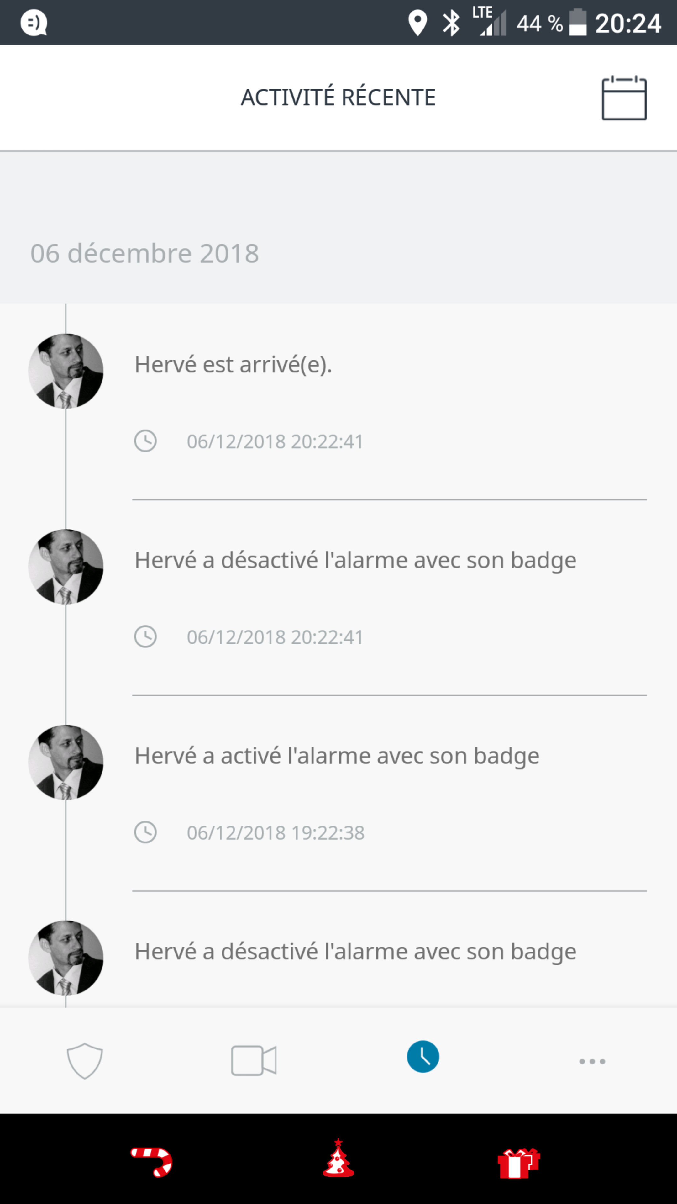

    Ah pardon excusez-moi je n'avais pas compris je suis donc rentré ce soir l'alarme s'est éteinte grâce à la détection de mon badge puis je l'ai laissée sonner et je l'ai éteinte ensuite avec mon badge l'historique ne donne rien puisque pour l'historique l'alarme s'est arrêtée

    et bien quand je rentre la pré-alarme sonne, elle s'arrête 2 secondes, puis la sirène retentit, je la laisse 2 secondes pour ne pas déranger les voisins et j'appuie sur le badge, c'est ce que j'ai fait avant de vous envoyer le screen, mais je renouvellerai l'opération en laissant un peu plus longtemps pour voir si ça fait la différence. Merci de ton aide en tout cas :)
