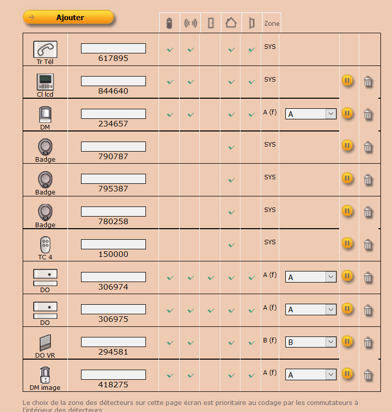

    pouvez-vous faire une copie d'écran de la liste complète des éléments installés en mode installateur.

    bonsoir,
    ci-joint la photo des éléments demandée.

    Quel est le modèle de la centrale ? Vous n'avez pas de sirène ?

    Si vous avez mémorisé une sirène, on devrait la voir dans la liste des éléments. Essayez de voir de ce coté là !

    Ok donc on ne voit pas la ou les sirènes dans la liste des éléments, Elle(s) devraient être visibles(s).
    Il faut les mémorisées. Quelle est le référence exacte de la centrale ?

    Ci joint photo des éléments , je ne sais pas si vous parliez de référence de produit mais où les trouver ?
    Quel est le modèle de vos sirènes ?
    Il faudrait essayer de les remémoriser.

    bonsoir,
    j'ai refais la manip "ajouter éléments":
    1)-démonter + appui "prog" de la centrale int. avec sirène
    => bip int et ext=> ok=> pas de logo éléments supp. ou icone
    2)--démonter + appui "prog" de la sirène ext
    => ok bip int et ext => logo est apparu
    rédémarrage centrale, bug sirène int mi forte, redémarrage
    => ok partout et led orange éteinte
    => c résolu
