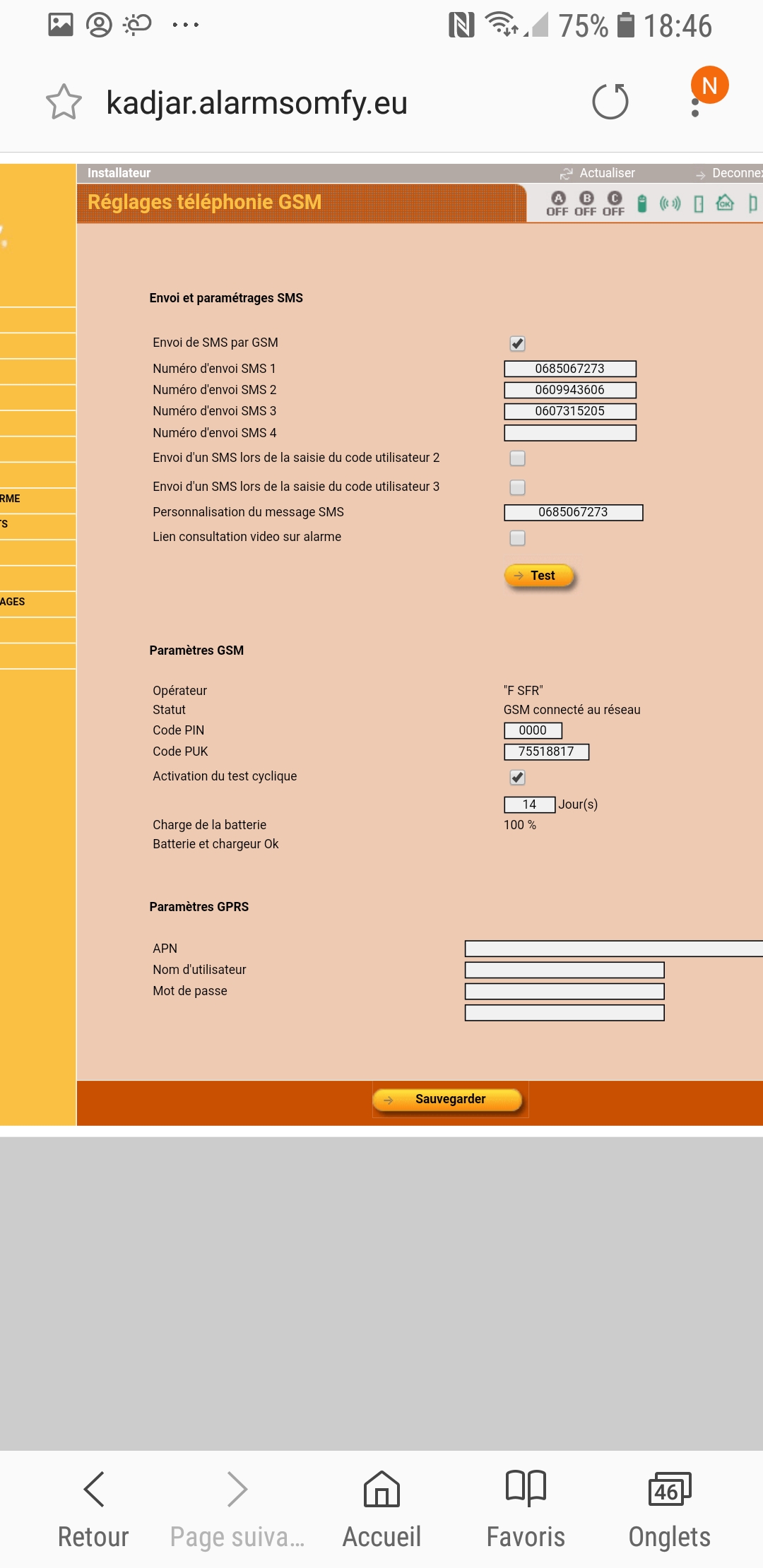

    Bonjour David,
    Utilisez-vous l'interface par ordinateur ? Si oui, pourriez-vous vérifier dans le menu installateur "Réglages téléphonie filaire" que l'envoi de SMS par la ligne téléphonique fixe et l'envoi de SMS via 123sms.net soient bien désactivés ?

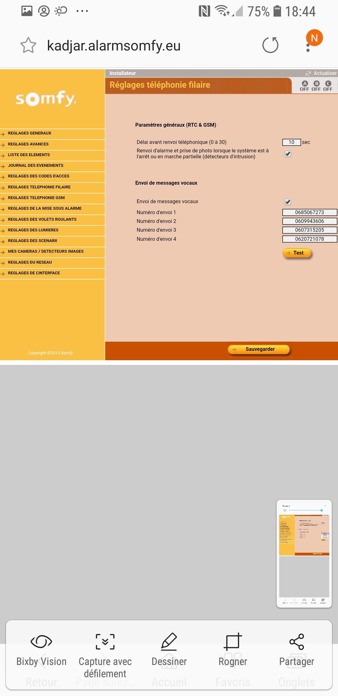

    Cela ne fonctionne pas même lorsque je désactivé les paramètres que vous m'avez indiqué. Voir photos jointes !

    Bonjour David,
    Pourriez-vous désactiver l'envoi de messages vocaux dans le menu "Réglages de la téléphonie filaire" ?
    David B.
    David B.
    David B.
    243 / 750
    J'ai désactivé côté téléphonie filaire comme demandé mais sans succès ! Que dois je faire à présent?
