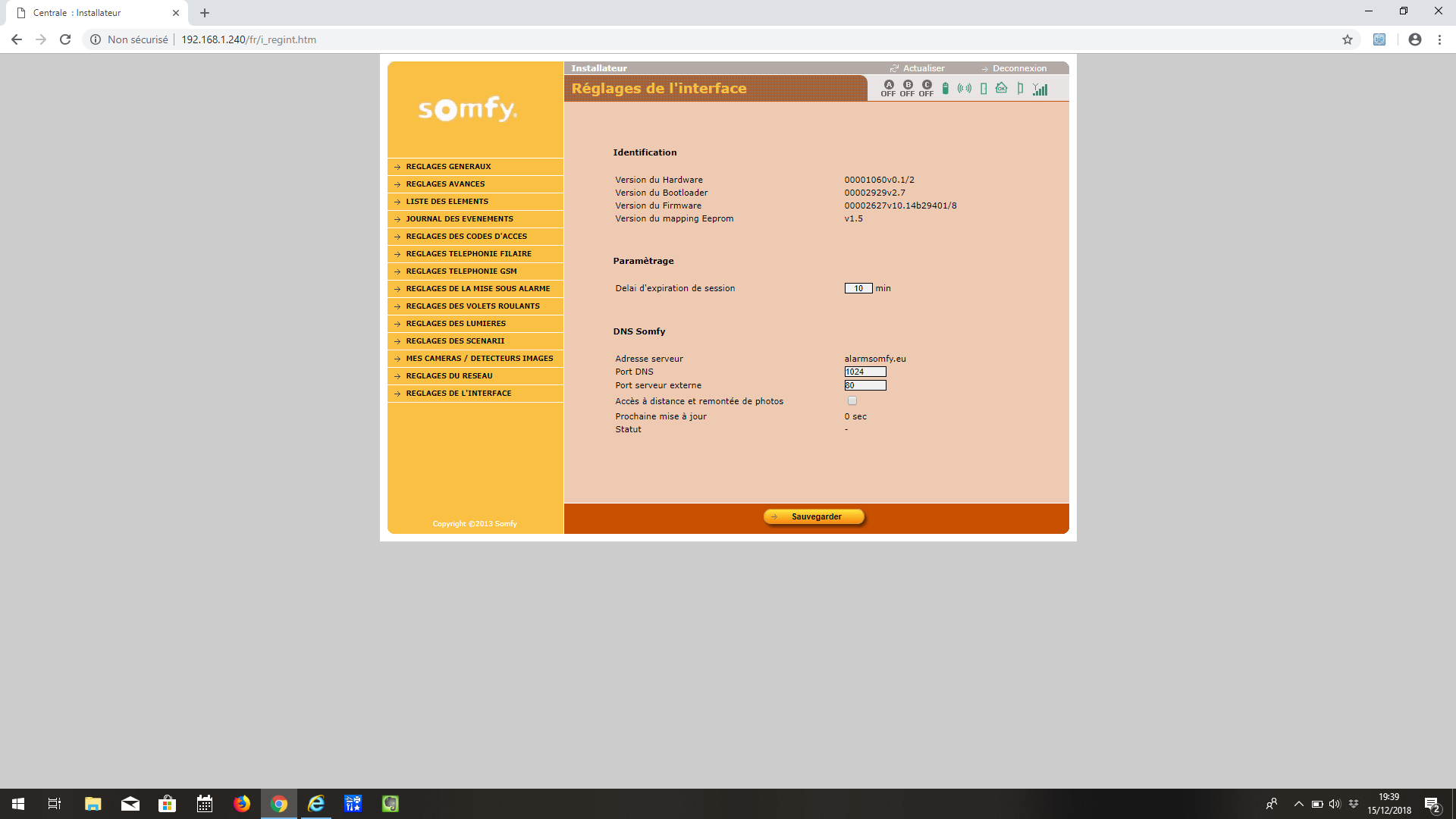

    Sur le "Réglage de l'interface", il faut cocher la case "Accès à distance".
    Pour l'accès à distance de votre box adsl, ne mettez pas le port 443. Réservez le pour la centrale.

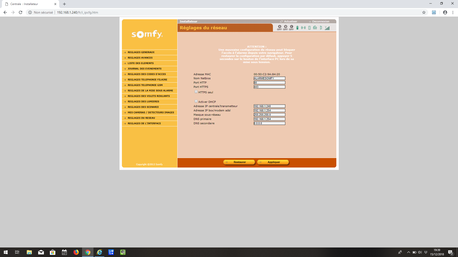

    Si vous pouvez vous connecter sur votre alarme,
    pouvez-vous faire une copie d’écran à partir de la console Web en mode Installateur
    du « Réglage réseau » et du « Réglage de l’interface » .
    De même une copie d’écran de l’ouverture des ports sur votre box.
    Il est impératif d'ouvrir le port 80.

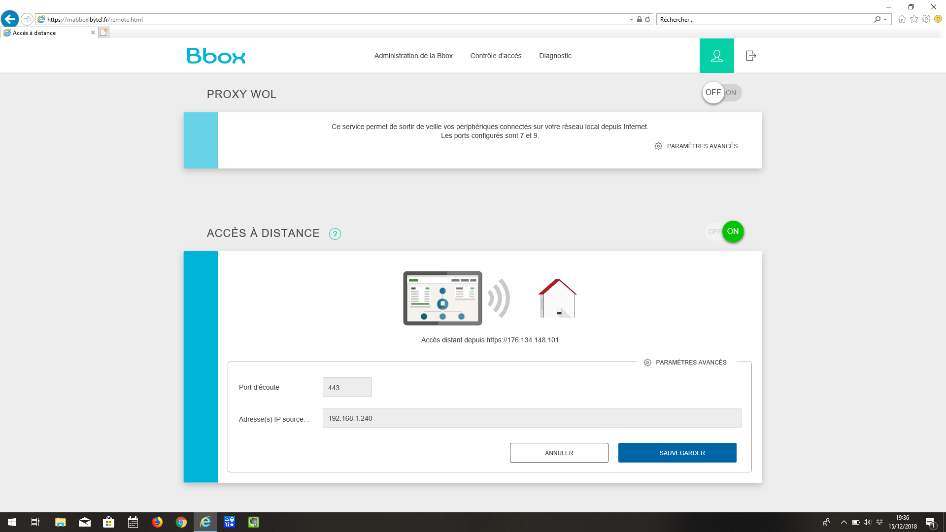

    Bsr Magaly,
    Voici la page de garde de la Box, ensuite la page pour l'accès à distance où apparait que cette posibilité.

    Bsr Magaly
    Copie de la page accès dist de ma Box

    réglage réseau et interface

    suite et fin des éléments demandés
