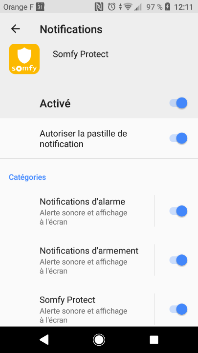

    Bonjour Thomas
    Pour moi oui
    Ci-joint une capture de mon écran
