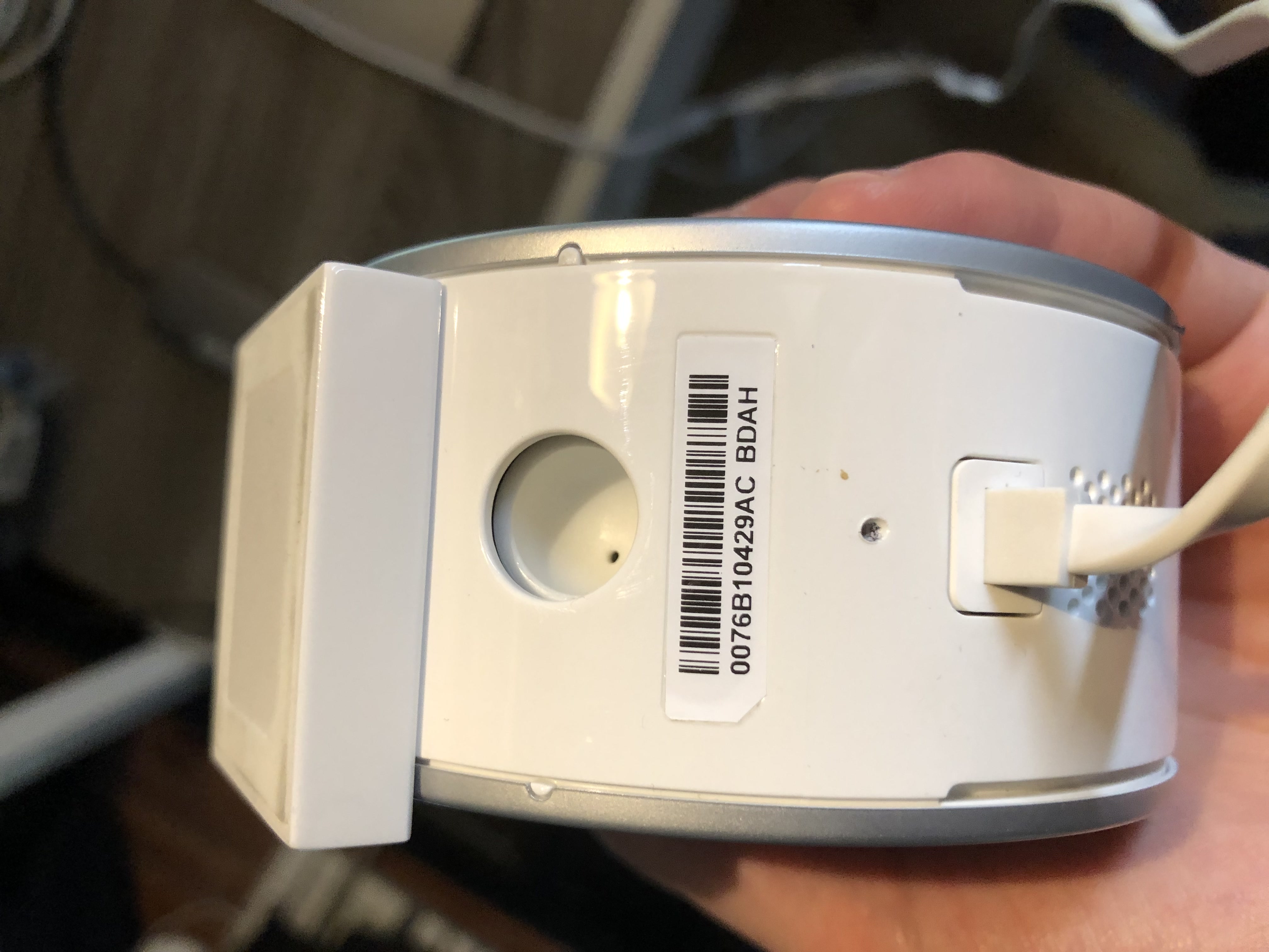

    Même problème sur ma caméra indoor.
    J'ai essayé la procédure de réinitialisation, à savoir setup + reset 20s caméra branchée et même débranchée, mais rien n’y fait, la LED reste reste bleu fixe.
    L'adresse MAC de ma caméra est la suivante :
    0076B10429AC BDAH
    Merci d'avance pour votre retour.
    Bonjour Romain,
    Il n'y a pas de setup sur la Indoor. Il faut en effet, la laisser débranché pendant plusieurs minutes ensuite retenter le RST 20s.
    Si la situation reste inchangée, nous devrons faire le remplacement de votre caméra.
