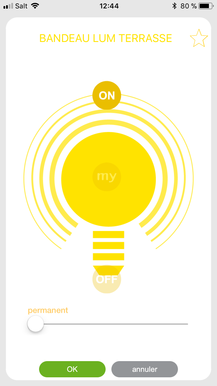

Bonjour, depuis que j'ai la nouvelle Tahoma j'ai des problèmes avec ma rampe d'eclairage extérieur SOMFY:
1- Depuis l'application iOS je ne peux qu'allumer et pas eteindre la rampe,
2- J'ai allumé depuis l'iOS la rampe en mettant comme possible une durée de plusieurs minutes. a-Dans un premier temps, la lumière ne s'est pas arrété dans le délai mis,
b- J'ai du coup coupé la rampe via la télécommande mais depuis à chaque jour, a l'heure ou j'ai fait la demande d'allumage, j'ai ma rampe qui flashe (allumé/eteind, allumé/eteind) jusqu'à ce que je coupe avec la télécommande.
Que puis-je faire pour remettre tout cela en ordre ?
