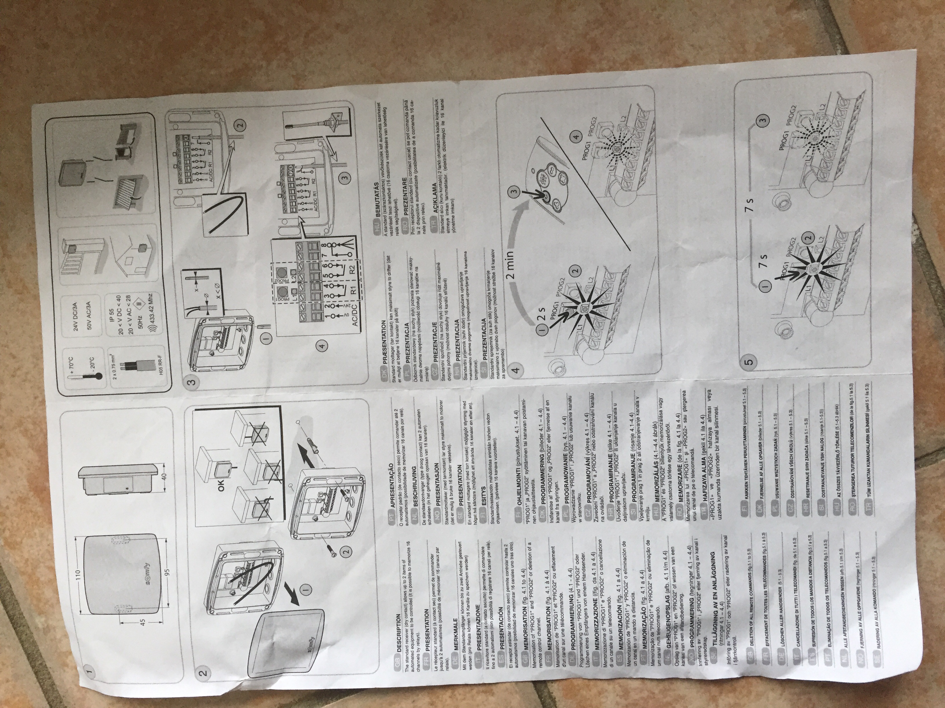

    Vous parlez du récepteur Somfy IO ?
    Est-ce bien ca?

    Aucune idée je vous fais parvenir une photo acheter à Leroy Merlin.

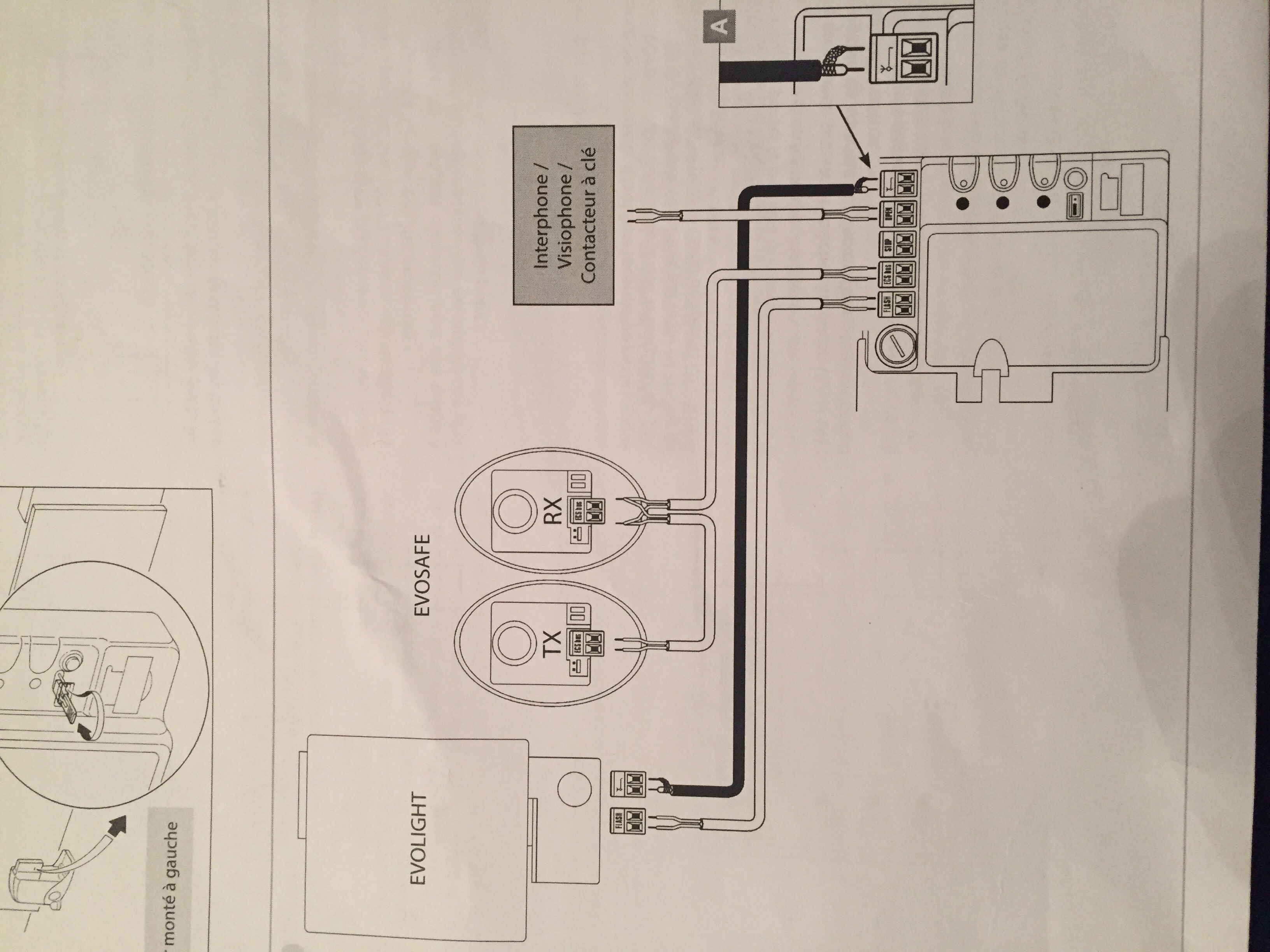

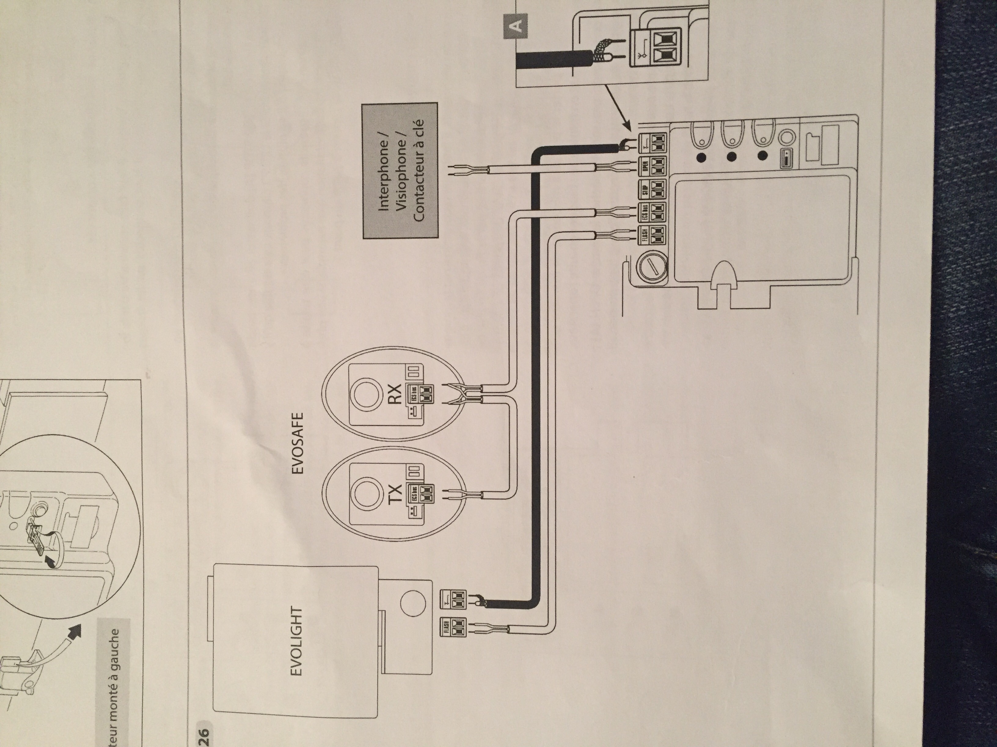

    Voici le schéma du moteur evolodgy pour savoir si il serait compatible . Cdt
    Jean P.
    Jean P.
    Jean P.
    113 / 750
    Bonjour les photos du moteur evoldgy ne sont pas lisibles pour avoir une idée . Cdt
    C'est un peu maigre ce que vous me donnez là.
    Bon, déjà il y a le contact sec, mais je ne vois pas de sortie 24v?
    Pouvez-vous trouver dans le descriptif des branchements s'il existe une sortie 24v.
    Sinon il faudra en plus du récepteur IO, un petit transfo 230/24v.
