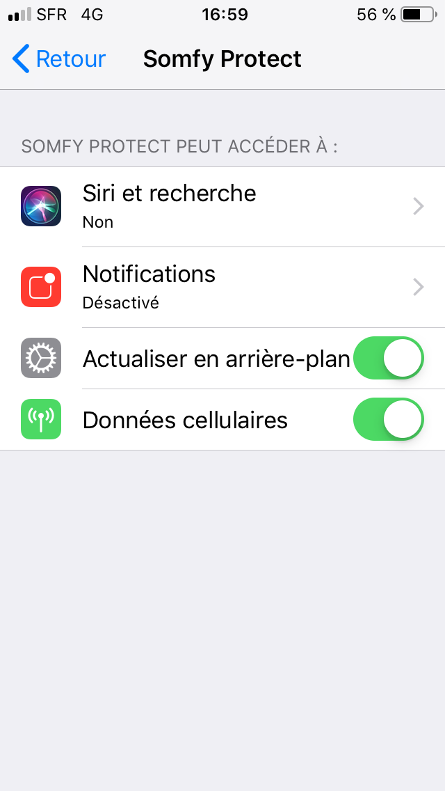

    Bonjour, j’ai desinstallé puis réinstallé l’app mais toujours rien. Je n’ai pas Somfy dans Confidentialité puis Localisation. L’app ne m’a même pas demandé de me réidentifier.

    Quand je vais dans l’app sur Mon Domicile, sur la carte, il ne se passe rien quand je clique sur la flèche pour localiser. Je n’ai pas non plus la flèche dans la barre d’état.
    Julien
    Julien
    Julien
    124 / 750
    Je viens d’éteindre puis redémarrer mon téléphone et j’ai pu enfin activer le service de localisation. Reste à savoir si j’aurai une notification quand je quitte le domicile, parce qu’il n’y a pas la flèche transparente dans la barre d’état qui analyse ma position. Je testerai.
