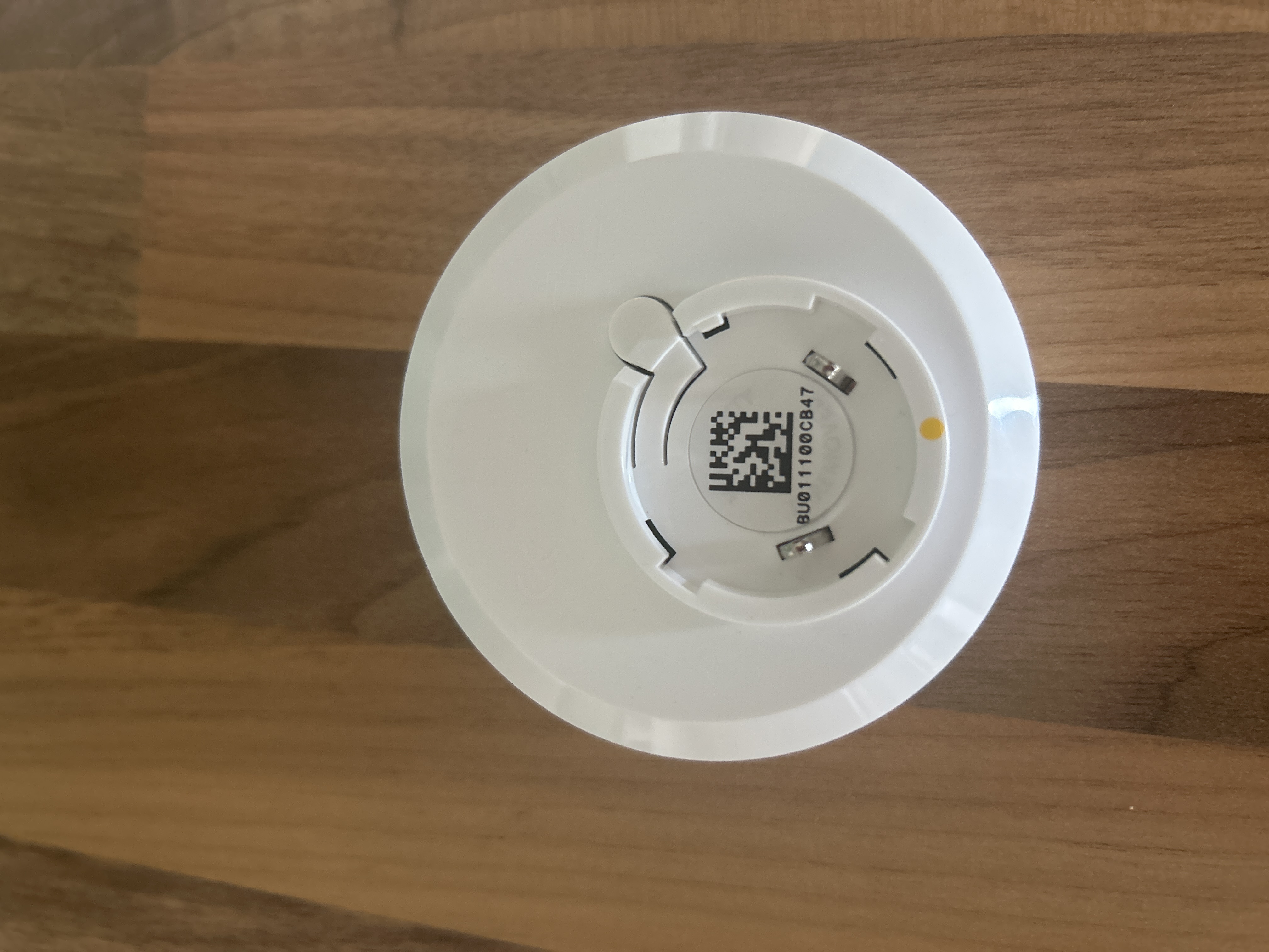

    Même sujet de link qui ne s’allume plus.
    Numéro BU40030024BA.
    Que faut il faire ?

    Morgan F.
    Morgan F.
    Morgan F.
    Bonjour Jeremy,
    Auriez-vous une photo de ce Link ? Nous ne le trouvons pas sur nos serveurs.
