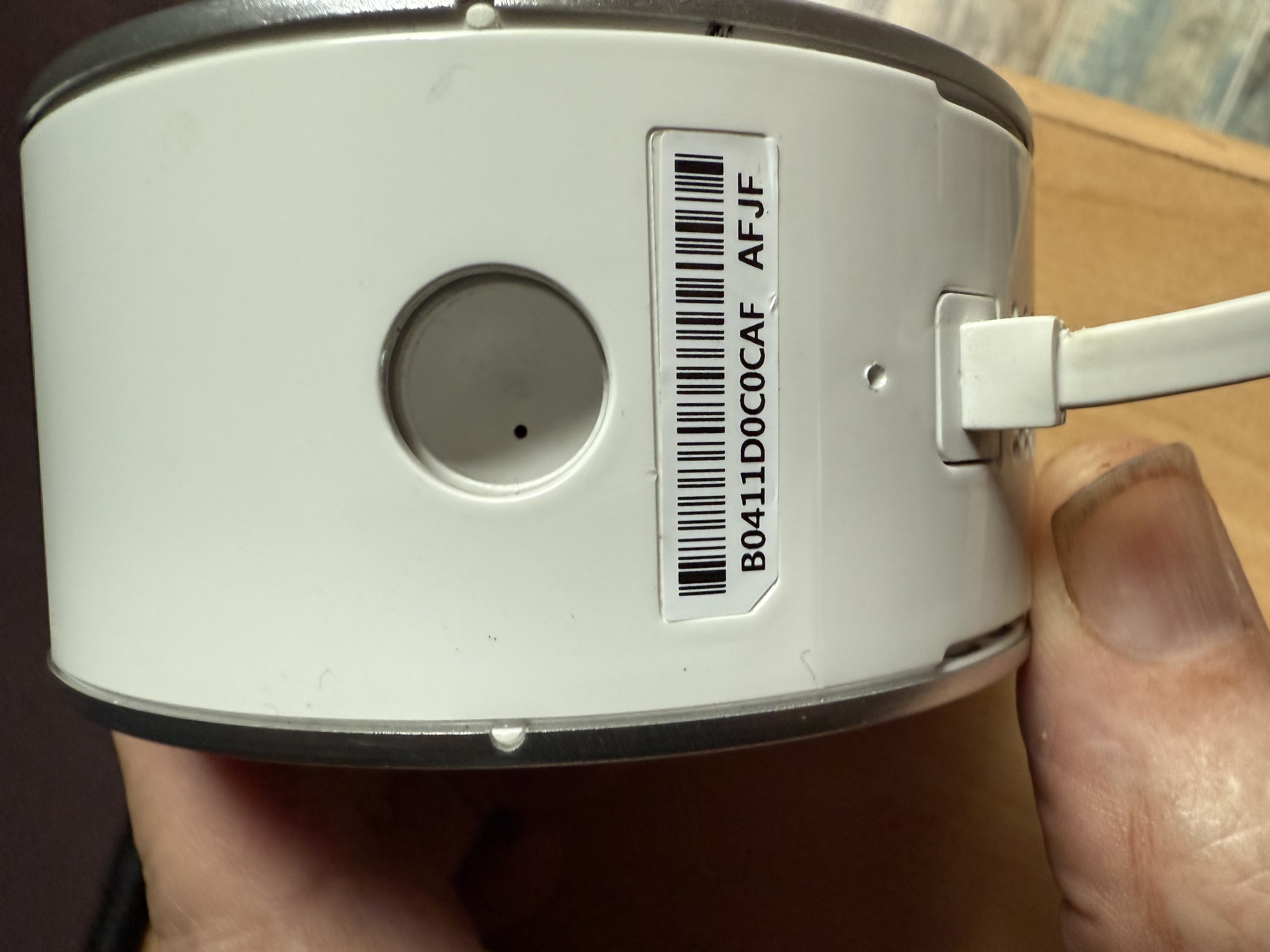

    Bonjour , meme problème depuis quelques jours ma canera ne lit plus le code barre pour la connexion wifi ,
    Alain B.
    Alain B.
    Alain B.
    60 / 100
    Bonjour , déjà tout essayer mais rien ne solutionne le problème, cordialement
