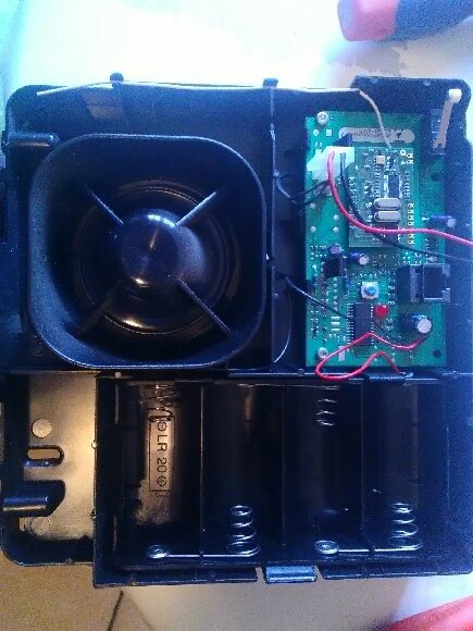

    Bonjour et merci beaucoup pour vos réponses, j'ai une référence : Domis 204520.04 type 1 pour ce type de sirène extérieure, compatible ou pas ?
    Amicalement

    Voila une photo de l'intérieur.
    Merci d'avance.

    Bonjour Yves,
    Cette Sirène ne dispose pas de commutateurs, elle sera donc compatible avec votre système d'alarme.
