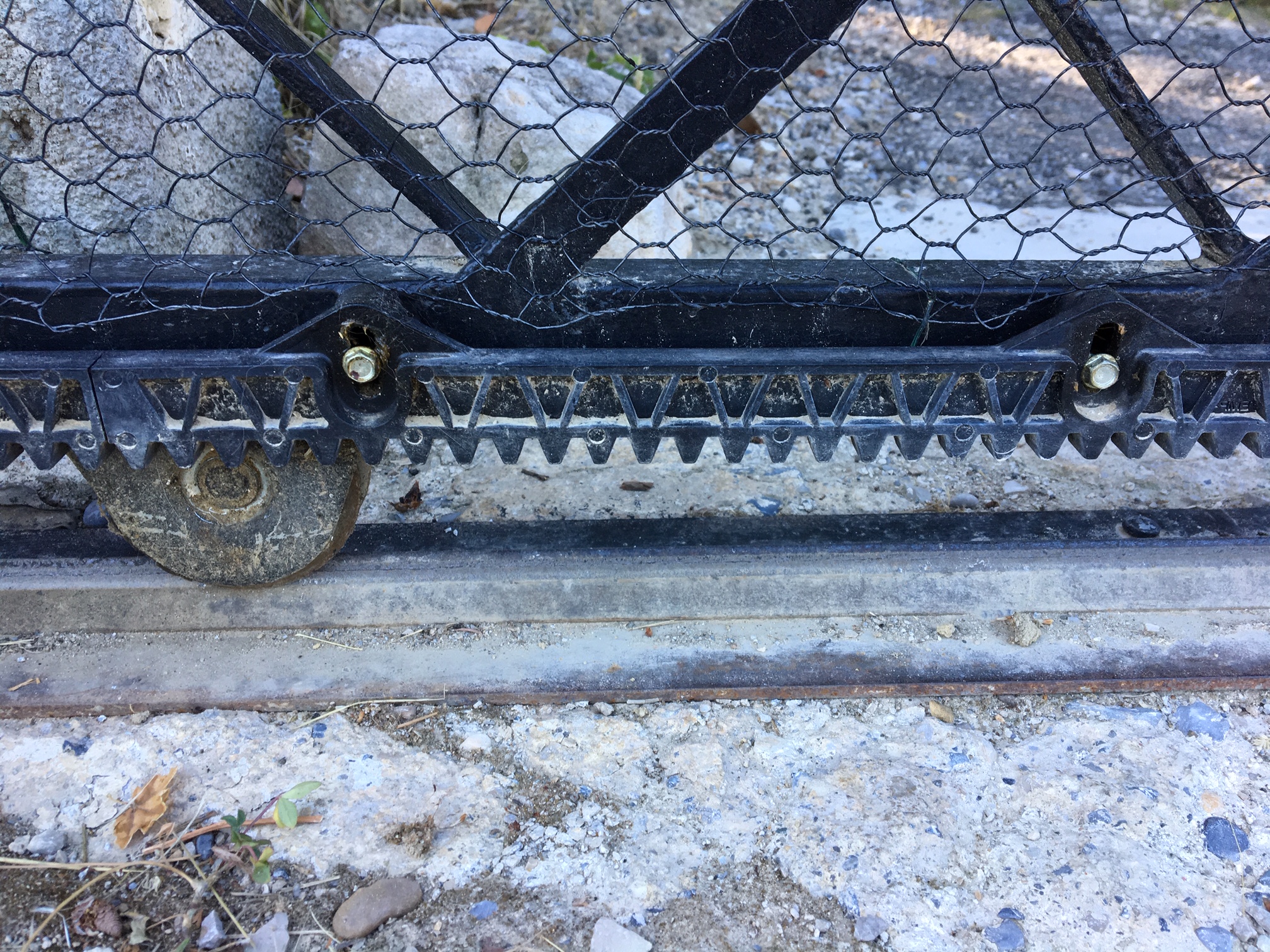

    Et si vous nous posiez ici une photo de votre crémaillère.

    Et voilà une photo avec un petit zoom sur ce qui me fait chercher de la crémaillère.
    Ca fonctionne très bien ainsi mais j'aimerais mieux éviter que ça se dégrade.

    Pas de photo....?

    je pensais qu'elle était jointe :)
    en espérant que ça marche cette fois-ci
    La crémaillère indiquée par Richy, convient.

    Bonjour Laurent,
    En effet, ces crémaillères ne seront pas compatibles avec vos crémaillères existantes, il faudra les remplacer dans leur ensemble car les crémaillères qui étaient fournies avec la motorisation Freevia 300 ne sont plus fabriquées, ni commercialisées.

    Bonjour Bruno,
    Je vous confirme que nous avons stoppé la fabrication des crémaillères pour motorisation Freevia 300. Toutefois, la crémaillère du Freevia 600 est compatible avec votre moteur, elle n'est juste pas compatible avec votre crémaillère existante car plus épaisse.
    La seule solution sera le remplacement de l'intégralité de votre crémaillère par celle du Freevia 600. Nous allons donc à titre commerciale procéder à ce remplacement gratuitement. pour vous faire parvenir ces nouveaux brins de crémaillères, je vais avoir besoin d'informations personnelles et c'est pour cette raison que je viens de vous envoyer un email.
