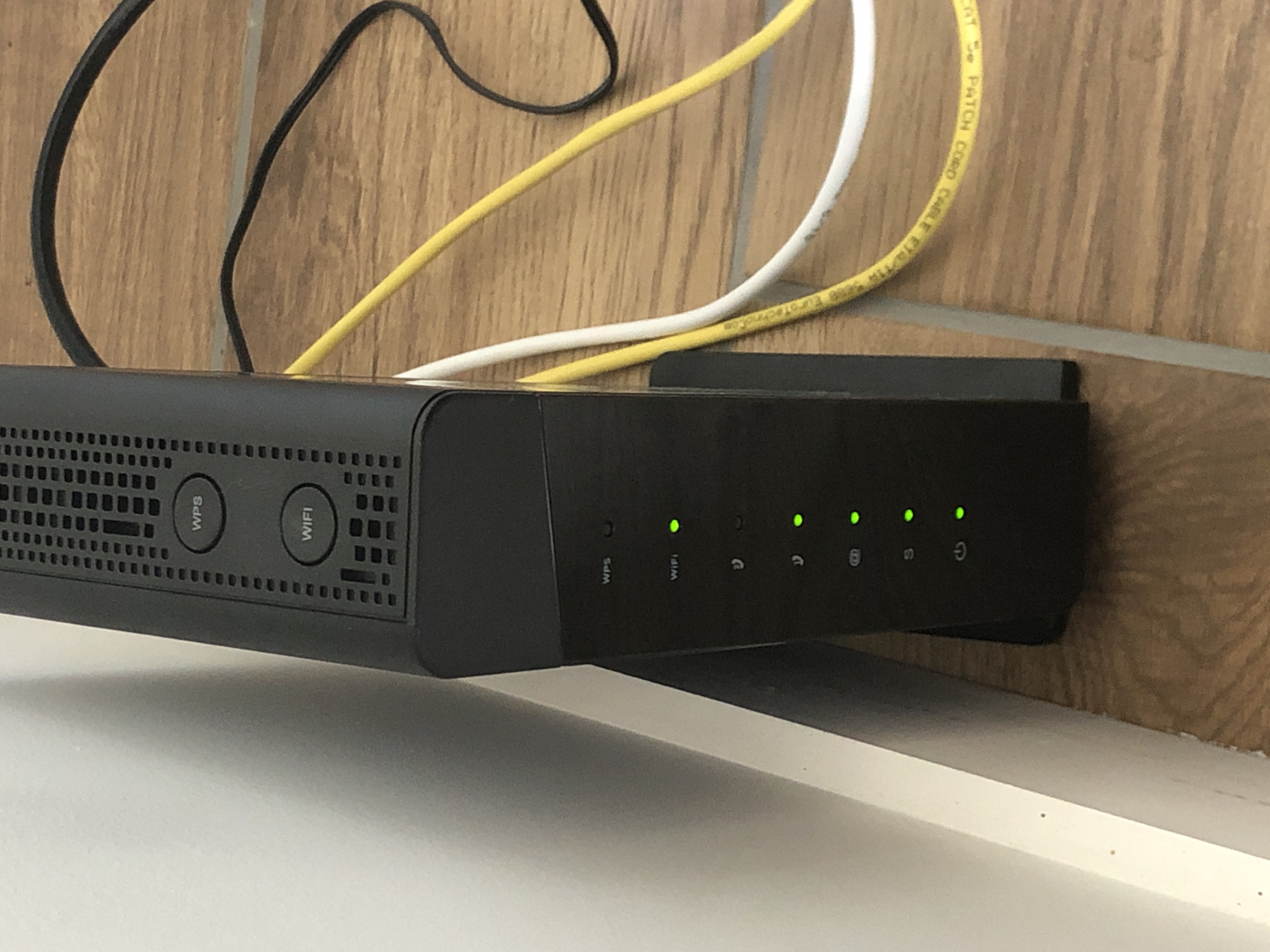

    De plus, pourriez-vous m'indiquer le modèle de votre box ADSL ?
    Thomas
    C est fait pour la caméra et niquel en 3 secondes
    Pour la box c est la box noir de chez sfr .

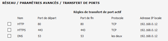

    Pourriez-vous essayer d'ouvrir les ports de votre box ADSL demandé au lien ci-dessous ?
    Si vous ne savez pas comment faire, merci de revenir faire moi je vous fournirai un tutoriel.
    Quels ports doivent être ouverts sur votre box Internet ?
    Merci d'avance et bonne journée,
    Bonjoru thomas je viens de faire le tour de la liste et crée les nouveau port
    LE 12 de L ip est le numéros ou l 'alarme est reconnu sur mon réseau
    mais cela ne fonctionne pas :-(
