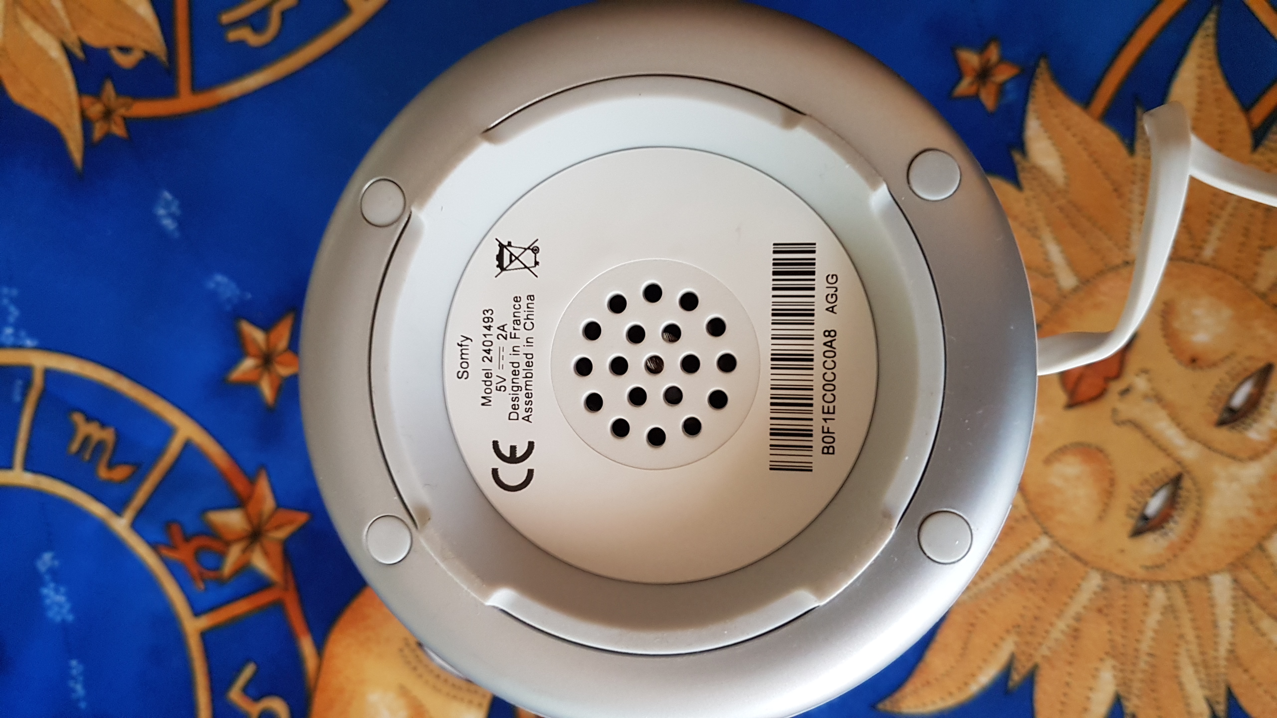

    Bonjour Maurice,
    Afin d'identifier le problème que vous rencontrez, je vais avoir besoin de l'adresse MAC de votre Somfy One + que vous trouverez sous cette dernière :

    Bonjour Thomas, de retour à la maison, je reviens vers vous
    Voila la photo de mon alarme One+
    J'espère qu'elle va vous permettre de résoudre mon problème
