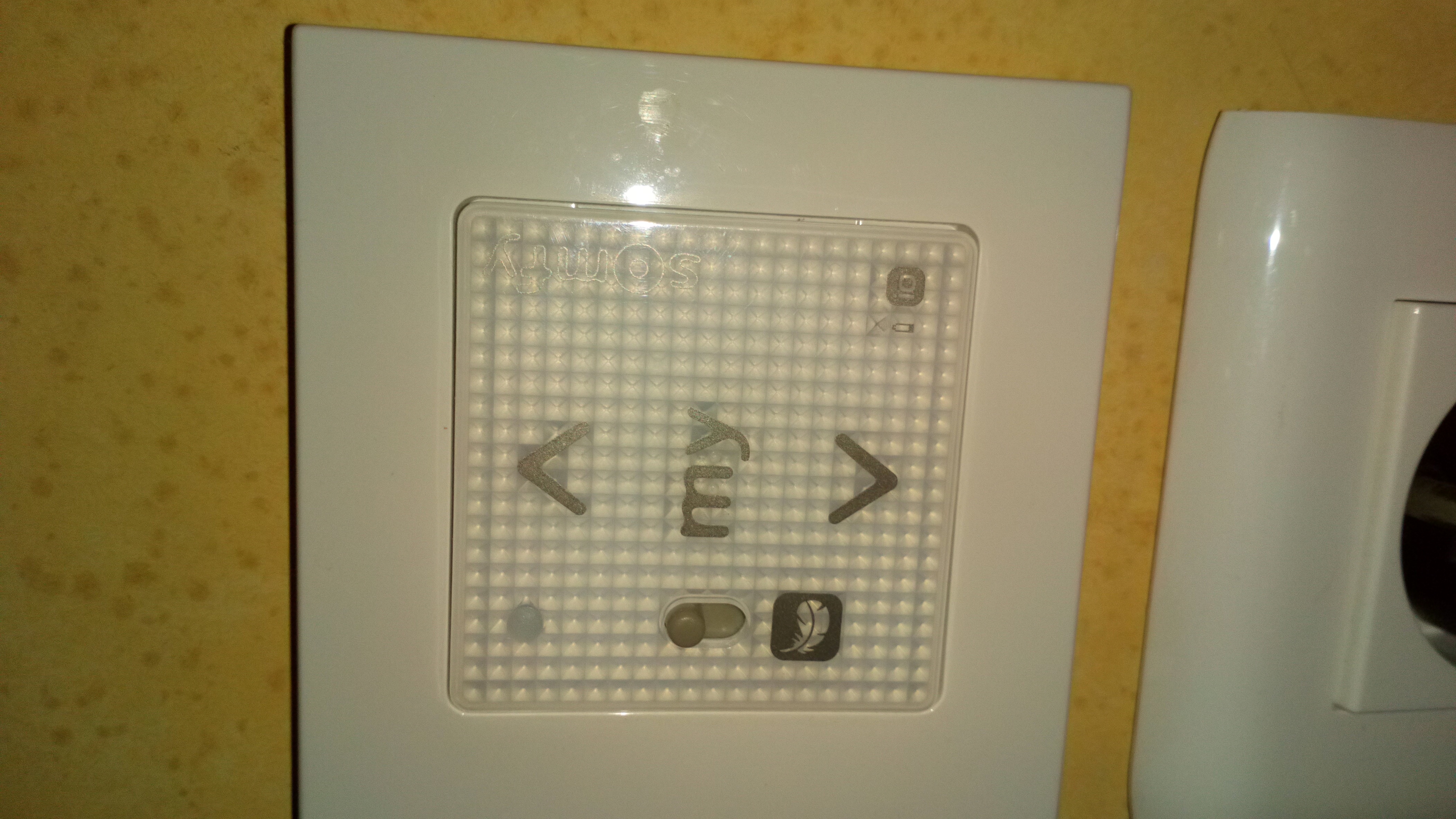

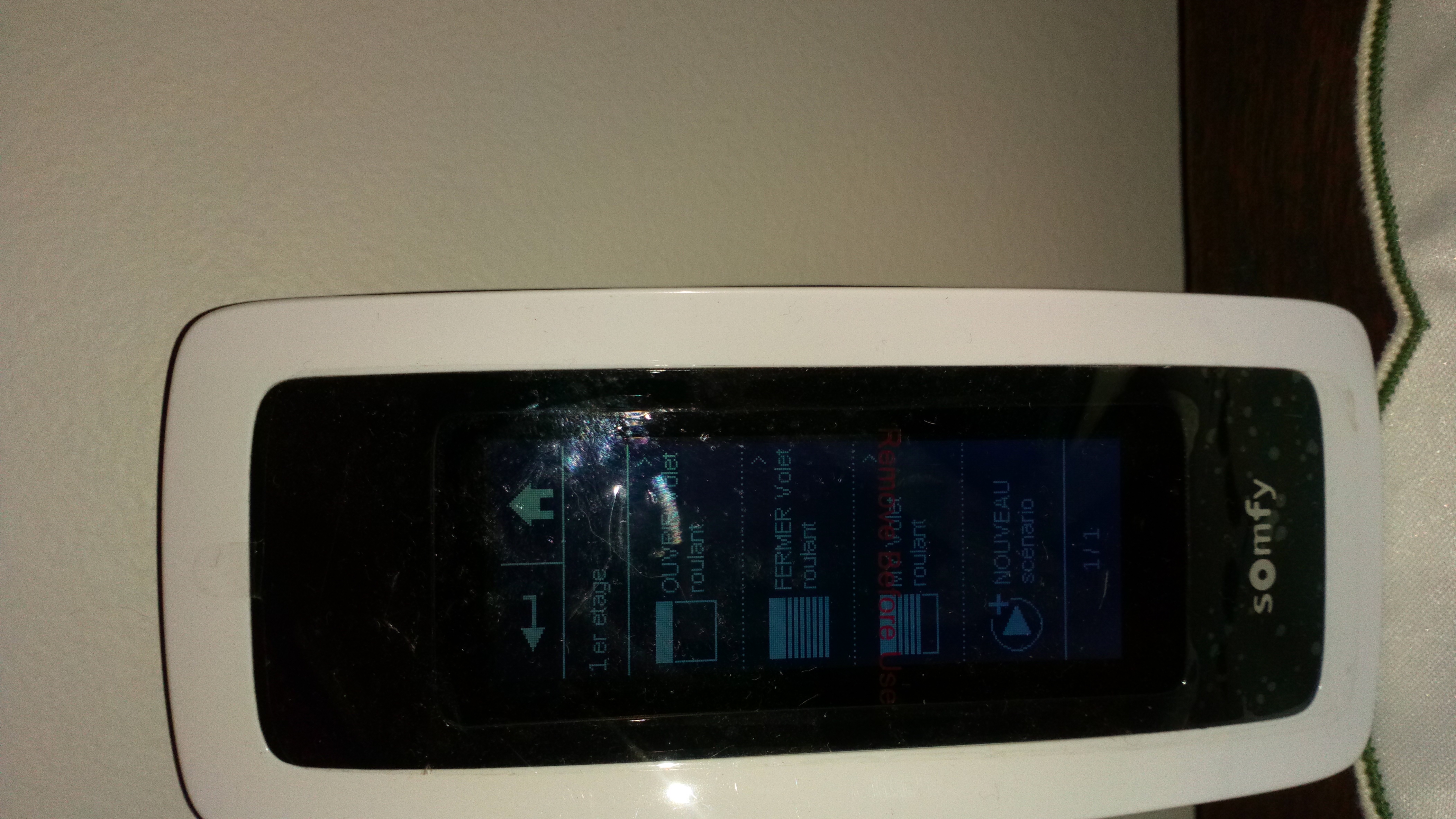

    Bonsoir, je vous envoie deux photos des télécommande, l'une attitré à un volet et l'autre générale.
    christian L.
    christian L.
    christian L.
    88 / 100
    bonsoir, le modèle de mes télécommandes sont IO pour chaque volet. Ces deux volets et tous les autres sont aussi pilotés par une autre générale . Je vous envoie un autre message de mon Smartphone avec photo de mes télécommandes. Espérant bonne réception de l' ensemble.

    Bonjour Christian,
    Vous disposez de télécommandes individuelles Smoove RS100 IO et d'une télécommande générale Nina IO.
    Si j'ai bien compris votre problème, après le remplacement des piles de 4 télécommandes Smoove Origin RS100 IO, deux des 4 télécommandes ne pilotent plus leur volet roulant respectifs alors que ces derniers sont toujours pilotés par la télécommande générale Nina IO ?
    Si c'est bien ça, je vais vous demander de suivre la procédure ci-dessous :
    • Sur la télécommande générale Nina IO, allez dans le menu "Réglages"
    • Allez ensuite dans le menu "Installateur", cliquez sur continuer au message d'avertissement
    • Sélectionnez ensuite "Appairage", puis "Transférer des équipements vers un *"
    • Sélectionnez un des deux volets roulant qui n'est plus piloté par sa télécommande individuelle Smoove RS100 IO et validez avec "OK"
    • Sélectionnez ensuite "Vers une télécommande sans retour d'information 1W->"
    • Prenez la télécommande individuelle Smoove RS100 IO censée piloter ce volet roulant et faites un appui bref (<0.5s) sur le bouton PROG au dos de cette dernière
    • Validez avec OK sur la télécommande Nina
    • Testez la télécommande individuelle Smoove RS100 IO pilote-t-elle à nouveau le volet roulant ?
    • Si oui, recommencez la procédure pour le second volet roulant et Si non, merci de m'indiquer quelle étape ne s'est pas déroulé comme indiquée.

    Bonjour, Thomas M.. Voici les différentes fonctions de mes commandes:
    my(télécommande murale) chambre1 pilote volet chambre1,
    my chambre2 pilote volet chambre2,
    my chambre3 pilote volets chambre3, volet salon5 et volet salon6,
    my bureau pilote volet bureau, my salon5 pilote volet salon5, my salon6 pilote volet salon6, my salon7 pilote volet salon7, my buanderie pilote volet buanderie, my cuisine pilote volets cuisine, buanderie, salon7, chambres1,2et3 et bureau
    Bonne réception , Cordialement
