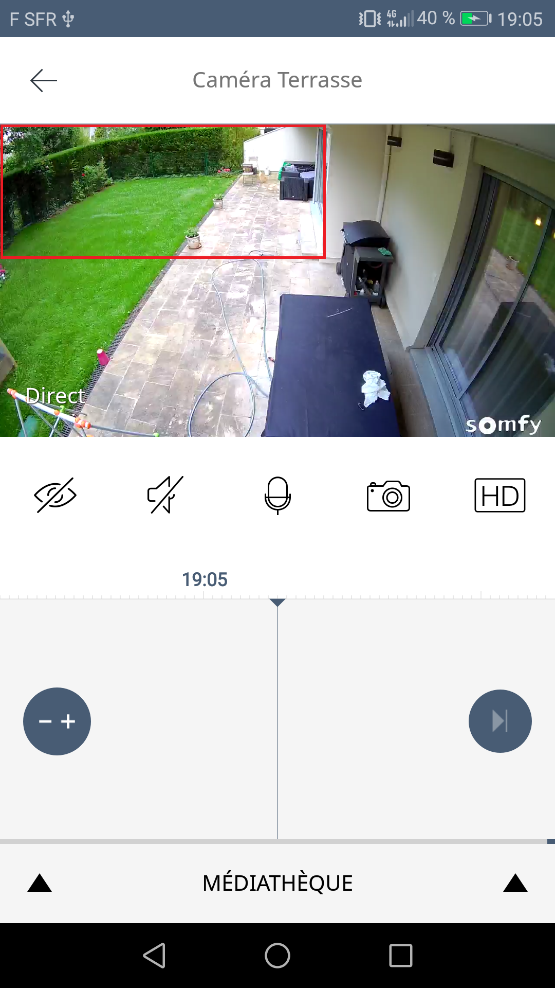

    Autre question. Lors de mes tests ce matin, malgré une zone de détection paramétrée sur toute l'image et une sensibilité max, j'ai toute une zone (supérieur gauche) dans laquelle aucun mouvement n'est détecté. Cf image ci-joint. Est-ce normal ?

    Concernant votre deuxième point, il se peut que la zone indiquée soit trop loin de la caméra. Pour rappel, la portée de détection est de jusqu'à 8 m.
