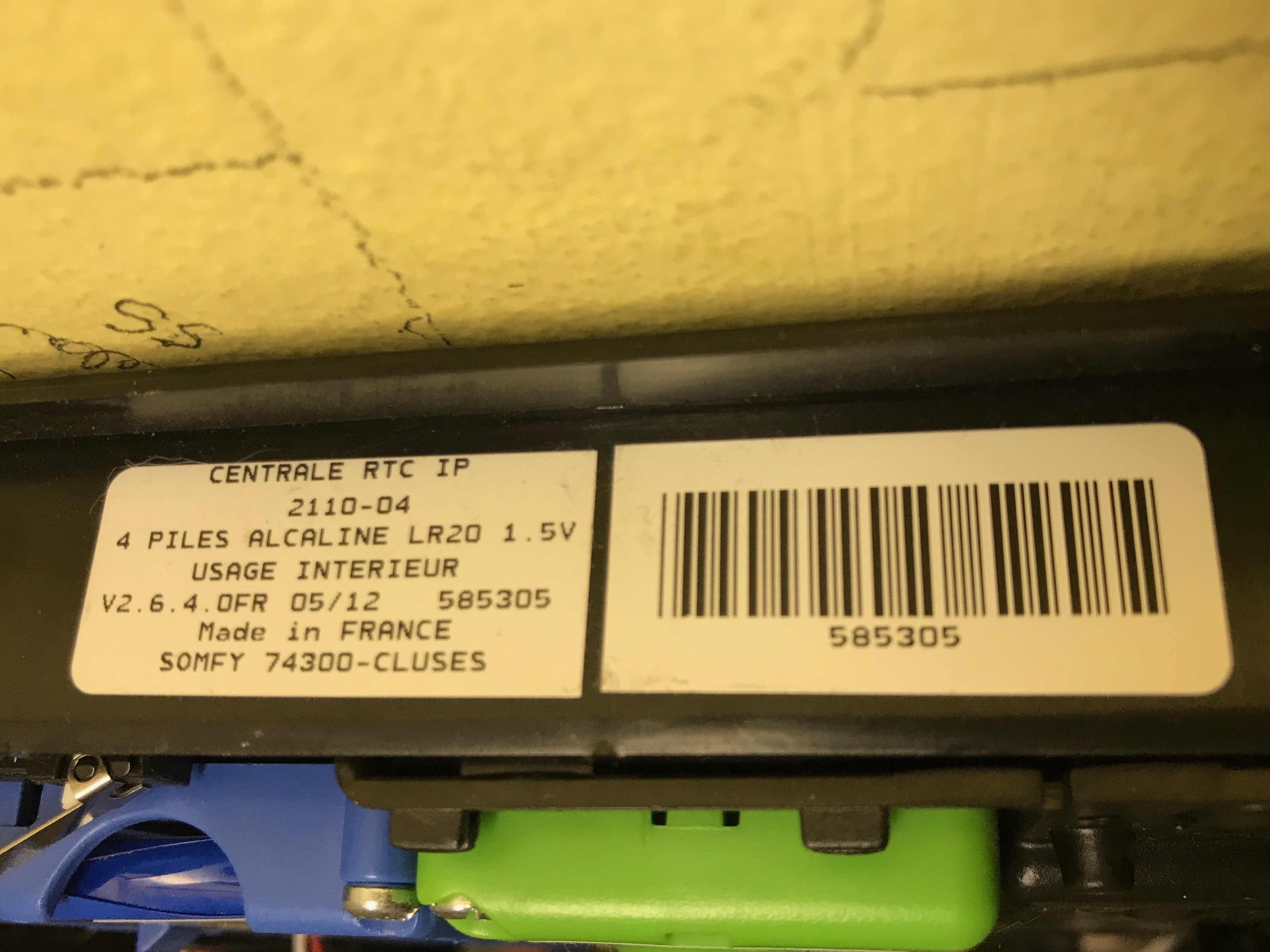

installation centrale d'occasion sans le mot de passe ni carte d'identification
bonsoir
je viens d'acheter une centrale d'occasion.
ma precedente avait la carte IP hors d'usage.
comment réinitialiser cette nouvelle centrale pour une nouvelle installation sans éléments (ni télécommande,ni carte d'identification, ni mot de passe installateur )?
voici la photo de l'étiquette presente dans la centrale.
merci par avance pour votre aide

    Il faut la réinitialiser en configuration usine. Vous retrouverez tous les codes par défaut.
    Avez-vous la documentation ? Sinon, précisez le modèle.

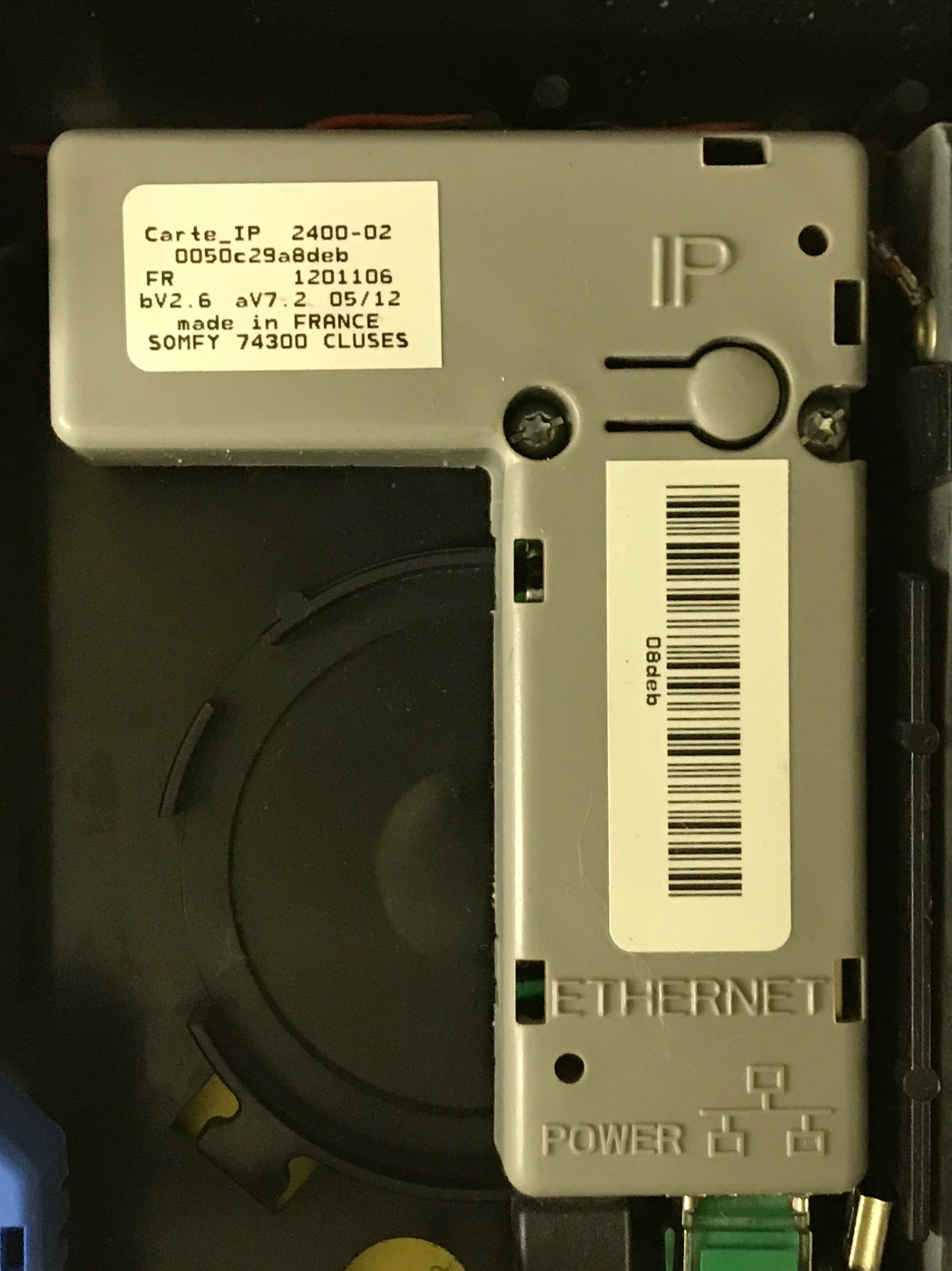

    Merci Pierre pour ce retour.
    je réussi maintenant à me connecter en local et ajouter les éléments.
    comment faire car je n'arrive pas à créer un nouveau compte somfy ?
    le numéro de centrale n'est pas reconnu.
    voici en photo les références.
    merci
    Bonjour Samuel
    D'abord sur le réglage de l'interface, il faut cocher la case "accès à distance".
    Ensuite il faut utiliser le code 2400-02
    Si ça ne fonctionne pas, c'est qu'il y a déjà eu un compte de créer pour cette centrale. Dans ce cas, seul un Yellow peut le supprimer pour que vous puissiez aller plus loin dans la procédure.

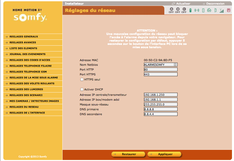

    bonjour thomas,
    voici la copie des réglages réseau et interface.
    bonne fin de journée
    Bonjour Samuel,
    Pouvez-vous mettre le port DNS à 80 et non 443 ? Le problème persiste-t-il ?
