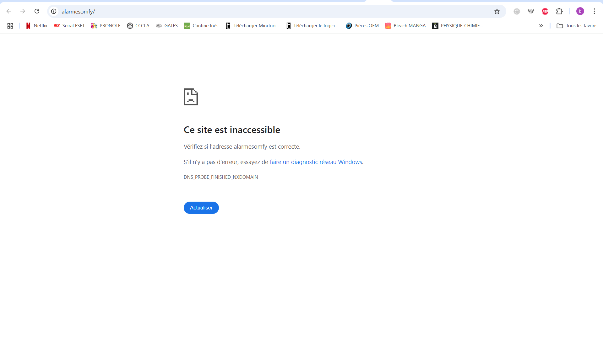

    Sur un PC cliquez sur ce lien et poster l'écran que vous obtenez.
    http://alarmesomfy

    ca renvoi une erreur, et j'ai bien internet
    Votre module IP est HS.
    Vous pouvez essayez une nouvelle fois de le réinitialisez mais il y a peut de chance que ça fonctionne.
    Je vous donne le Retex complet au cas ou ca reparte.
    https://forum.somfy.fr/questions/3517831-retex-acces-exterieur-protexiom-protexial

    Comment pouvez vous savoir que le module est HS, à cause de l’adresse alarmesomfy qui ne réponds pas , ou de l’ip ?
    Je vais réessayer de réinitialiser le module ..
    Surtout que je ne retrouverais pas de module ip en achat je suppose vu l’âge de cette gamme d’alarme
    alarmesomfy est l'alias de l'adresse IP.
    Il arrive que l'alias soit différent.
    Dans ce cas sur la base de vos infos cliquez sur ce lien
    http://192.168.1.71

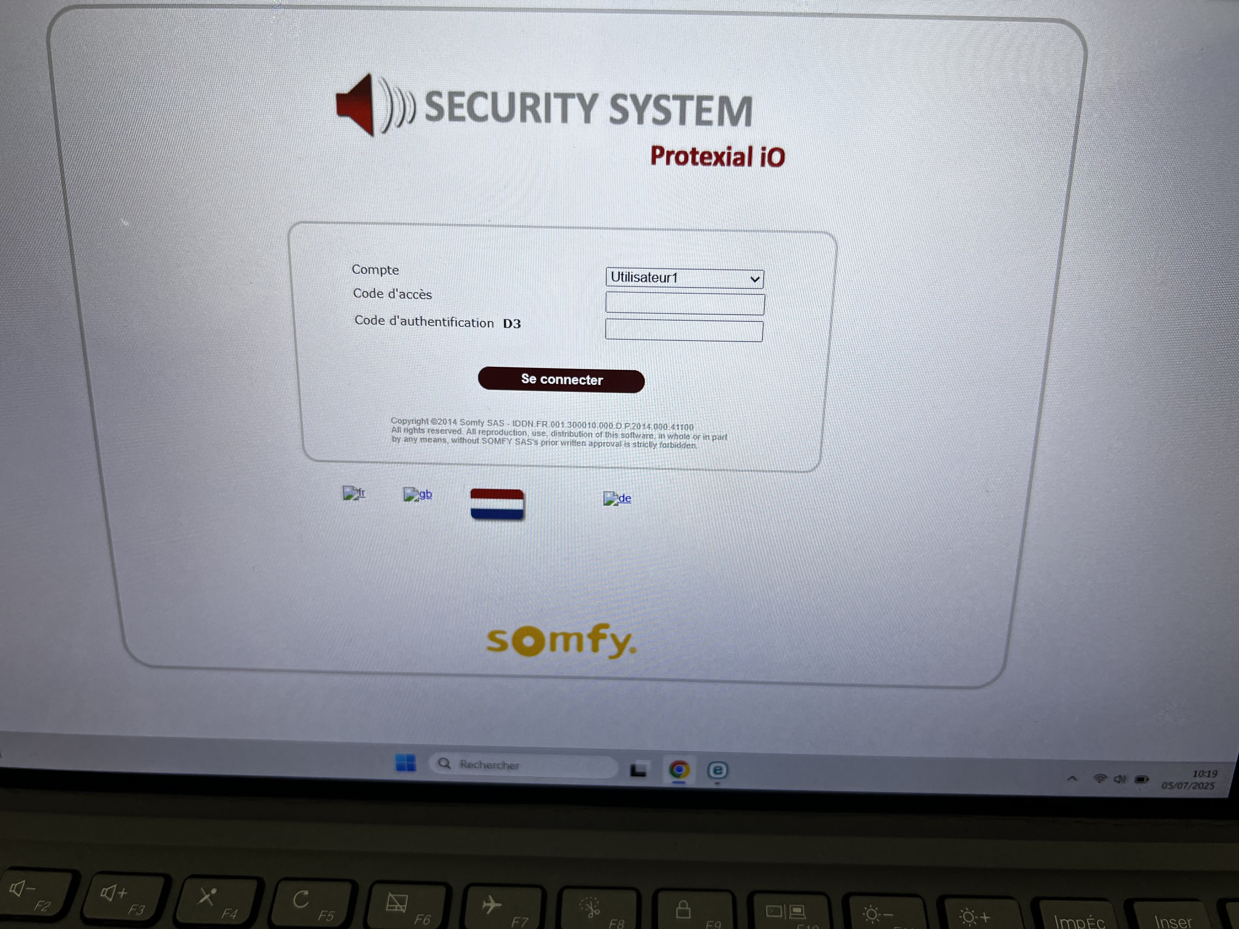

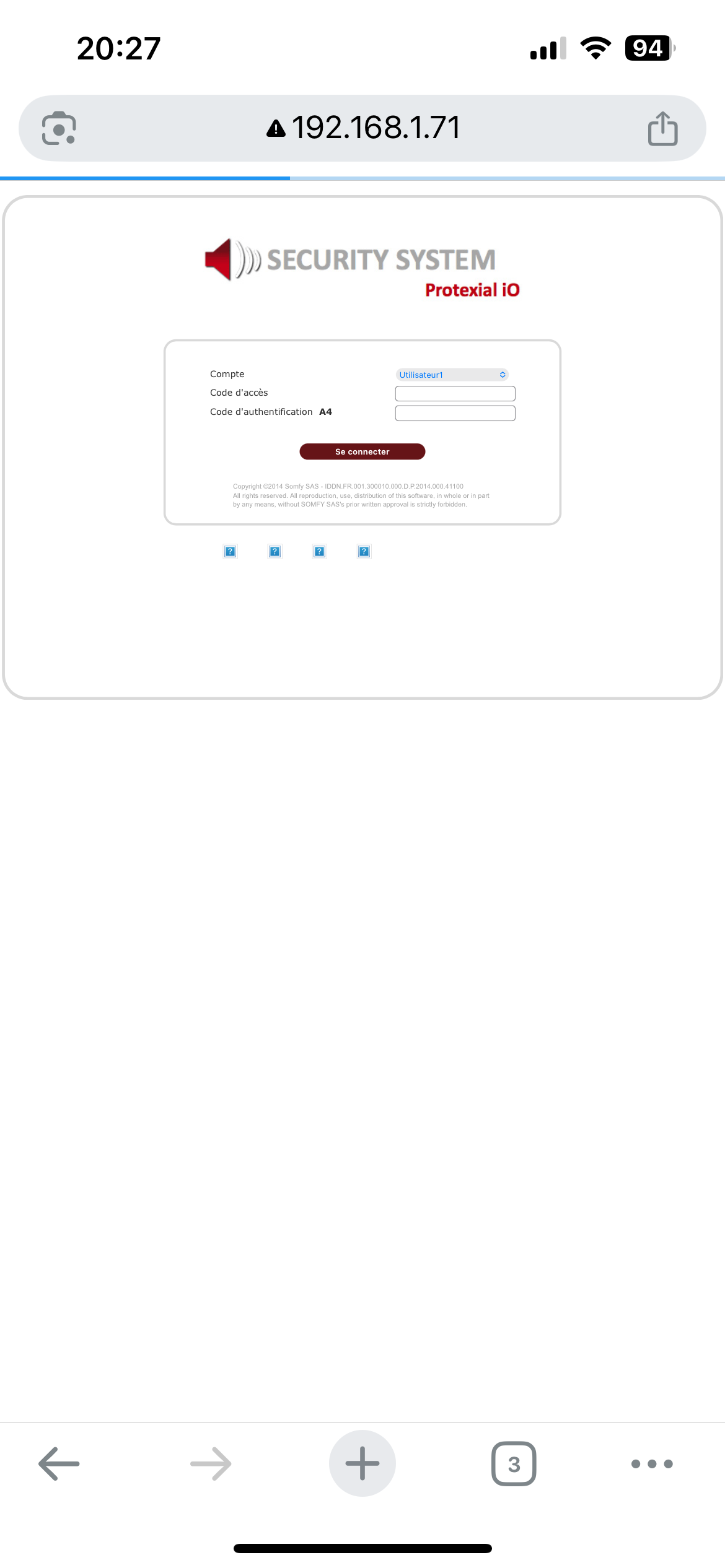

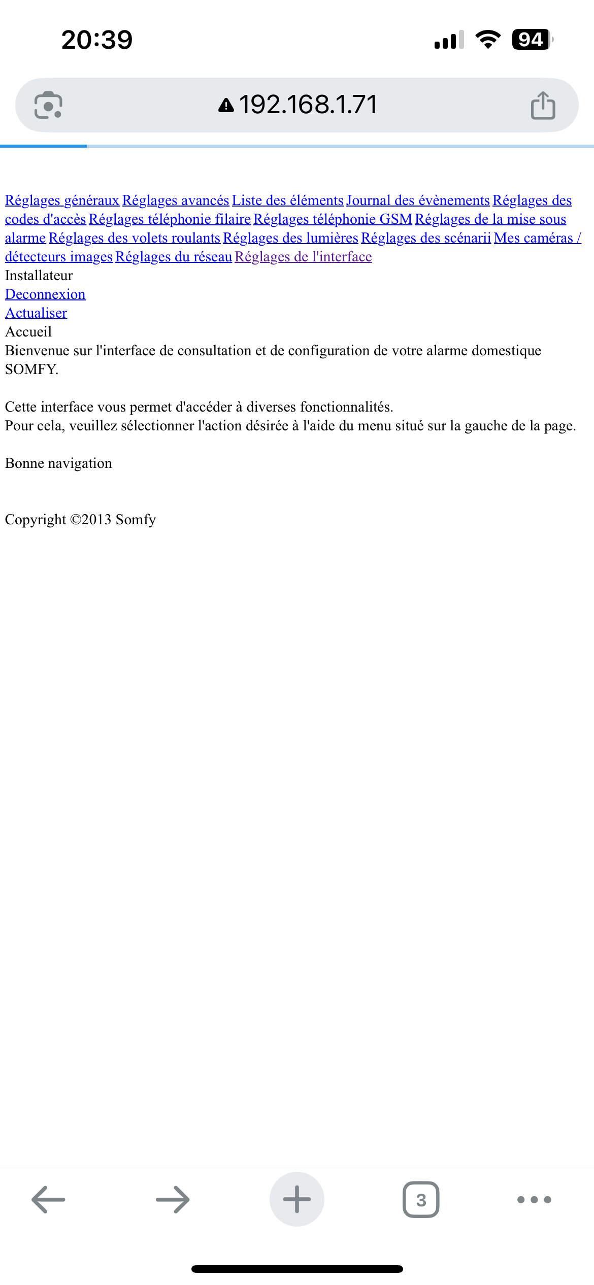

    Je suis sur iPhone et lorsque je clique sur l’adresse ip de ma centrale sur safari ça ne fonctionne pas, ça mouline et ça mets erreur …
    Par contre quand je fais ça sur Google chrome , ça affiche une page mais c’est très lent comme si on était à l’époque du modele 56k..
    Ça affiche cette page de connexion somfy mais la barre de progression n’est pas fini .. ça mouline comme si ça n’allait pas jusqu’à la fin

    La page à avancé en chargeant mais on voit que c’est pas fini comme si c’était du bas débit .
    Bien
    Il y a une petite chance de s'en sortir
    Le problème est expliqué dans ce post
    https://forum.somfy.fr/questions/932894-interface-minimaliste-systeme-alarme

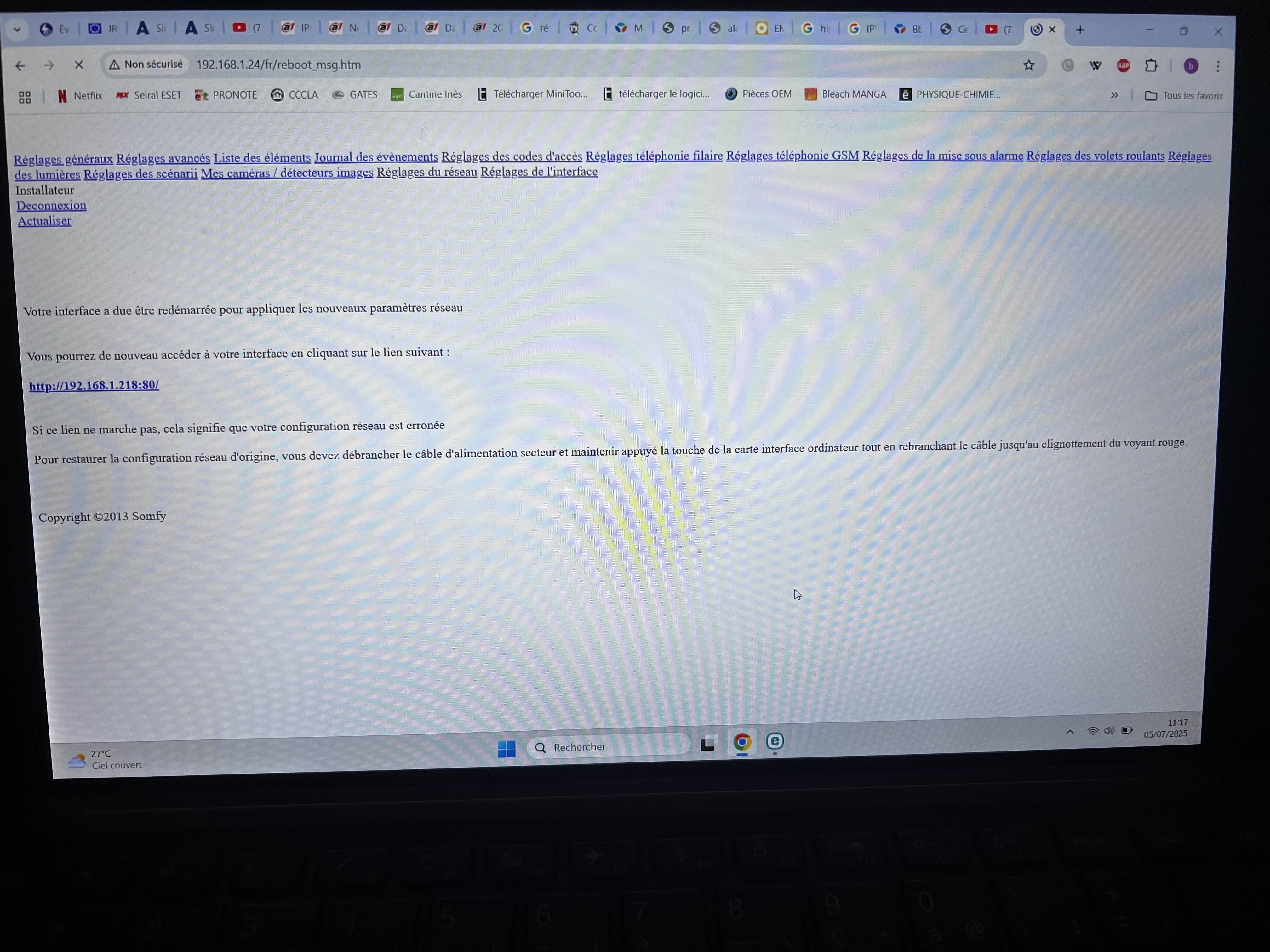

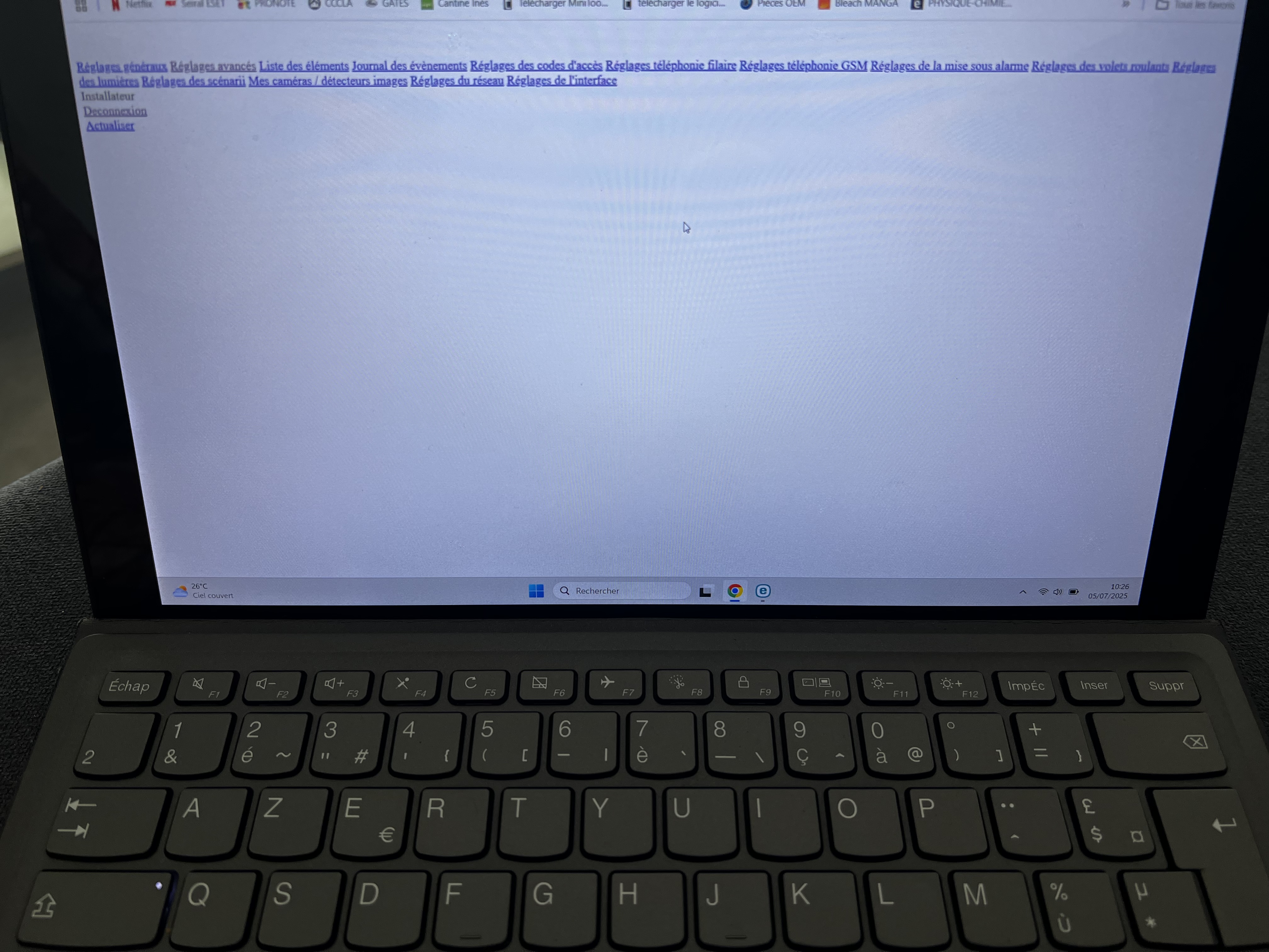

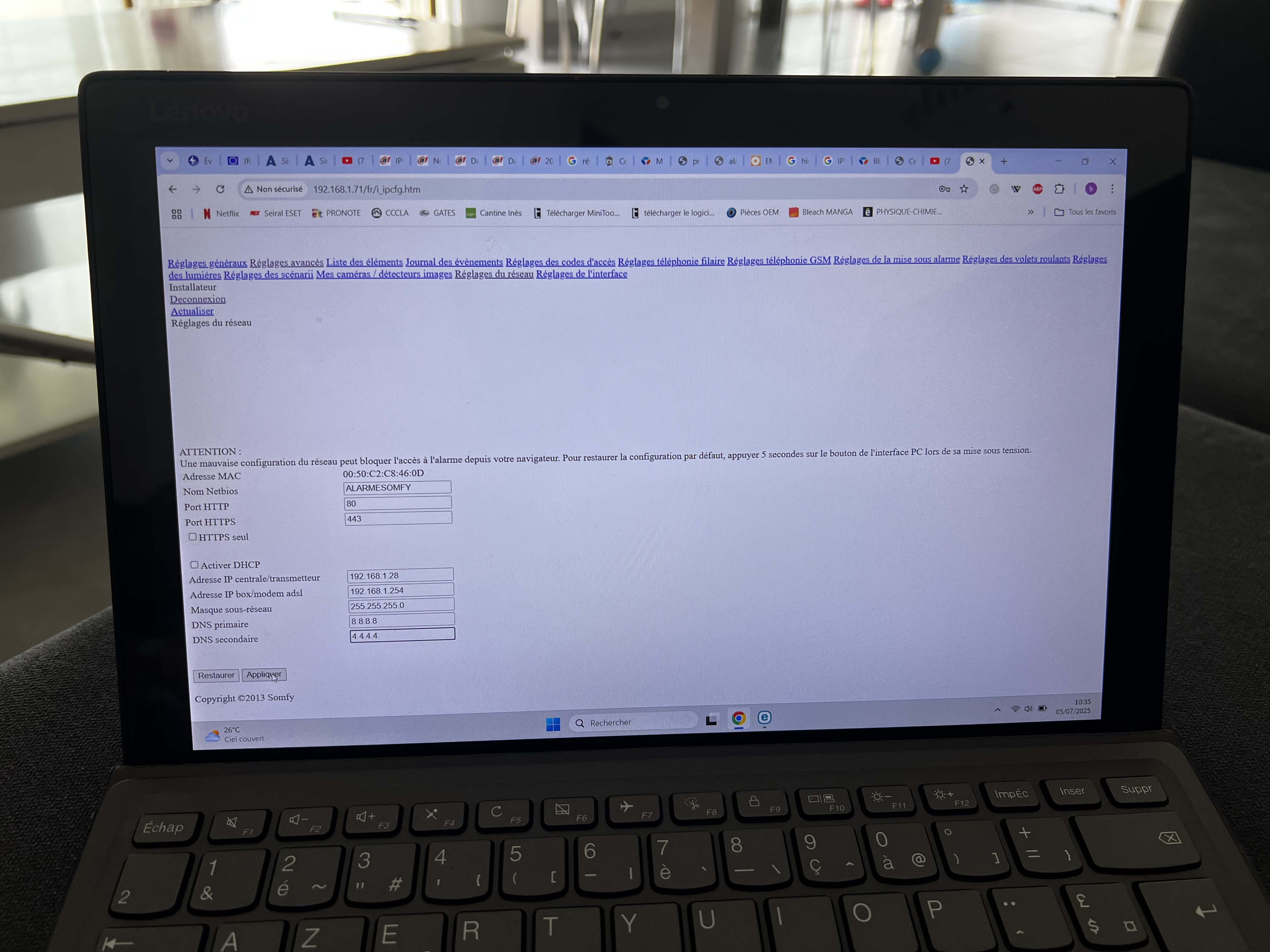

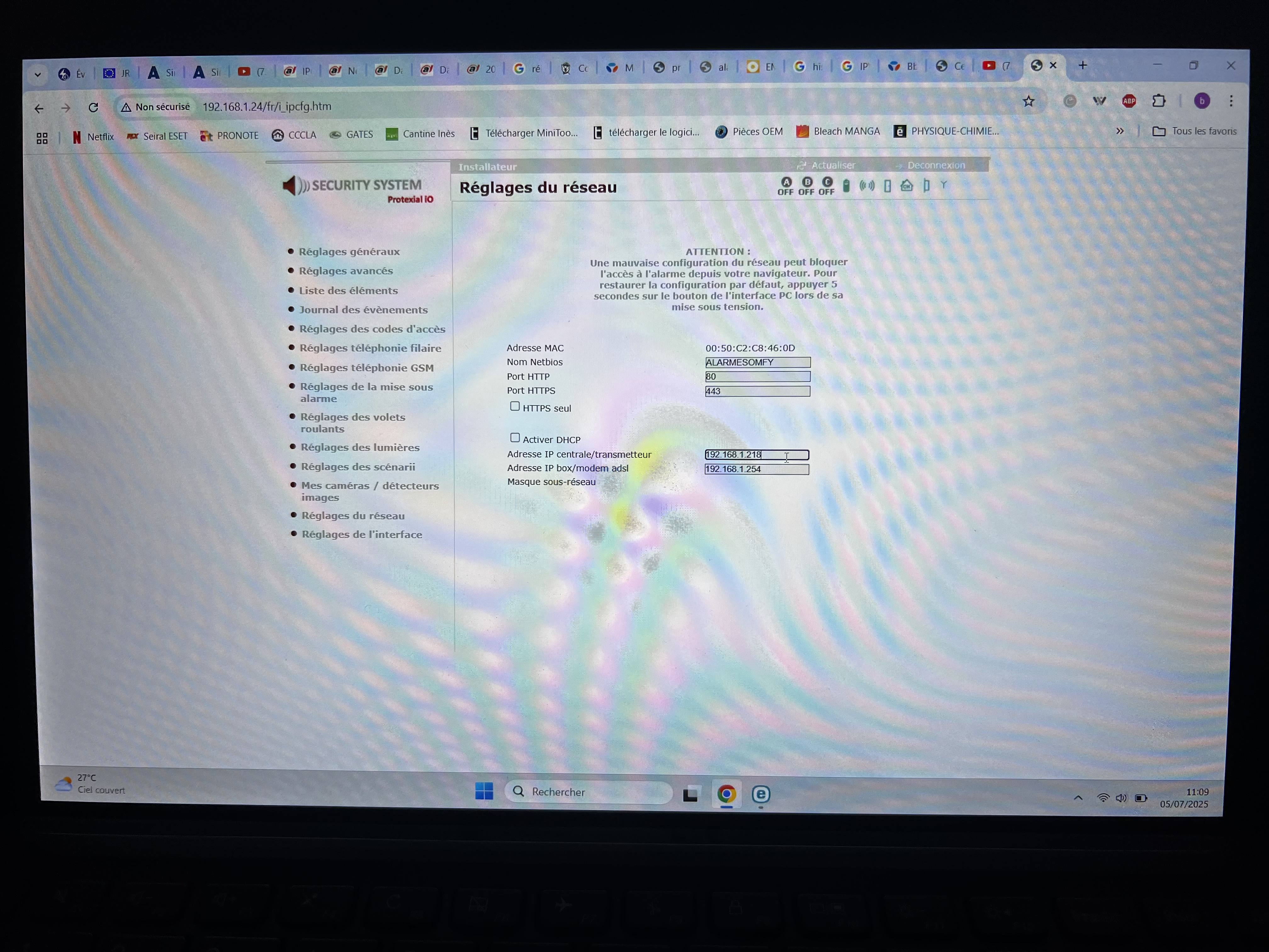

    Mais malheureusement lorsque je tape sur ou.168.x.x dans mon navigateur j’atterris bien sur la page pour s’identifier ..( 192.168.x.x/login.htm) mais elle mets du temps à s’afficher entièrement.
    Sachant que il n’y a que le drapeau d’un seul pays qui est visible et que les autres images ne sont pas chargées, je vois que c’est bien ce qui est décris dans l’affichage minimaliste.
    Par contre lorsque je m’identifie en installateur, avec mot de passe et code d’authentification ça charge une page ( très lentement comme l’autre mais souvent derrière l’adresse ip il y a marqué « error » et des fois j’ai bien le welcome après le /fr/.
    Mais je pense que ça ne charge pas assez pour voir les trait ou cliquer dessus .
    Je vous joint les images

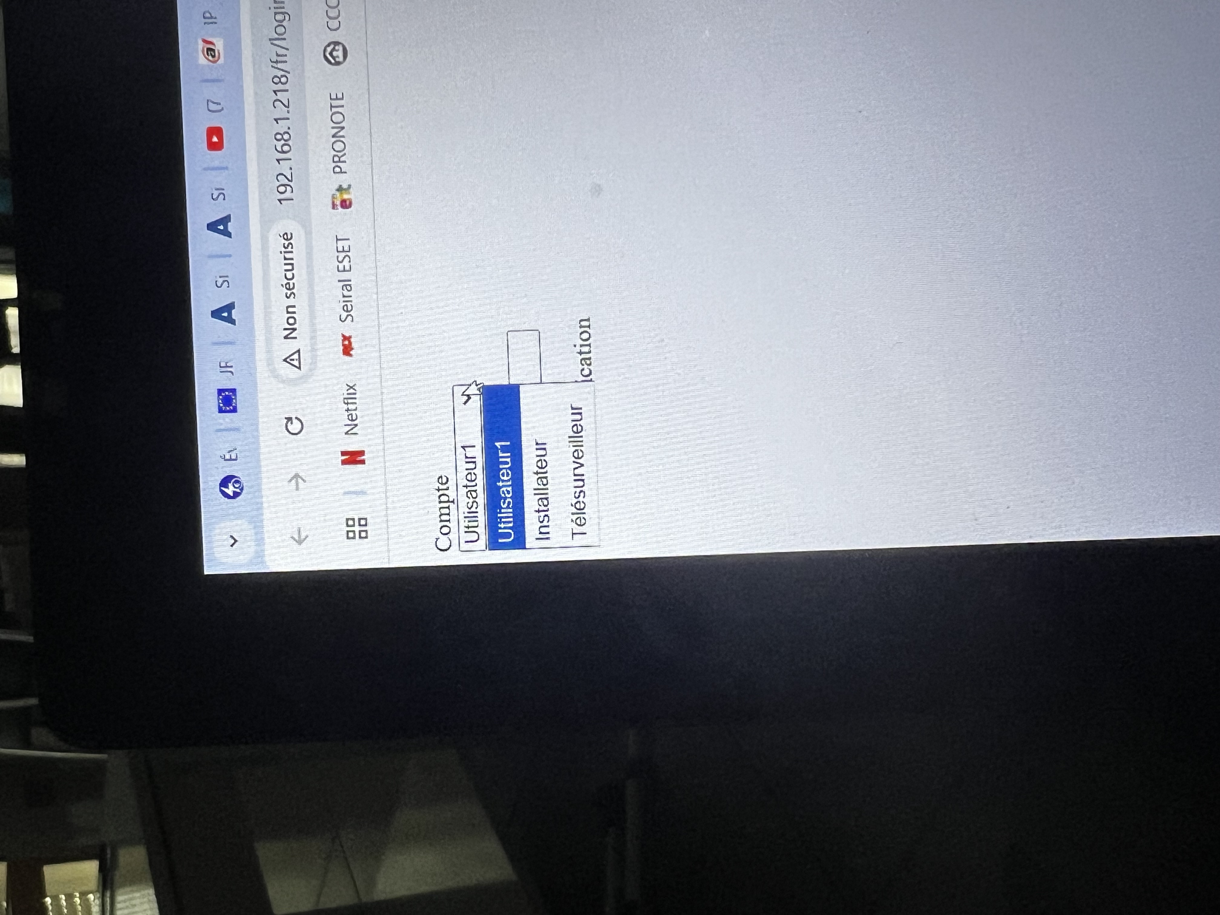

    On plus j’ai bien regardé tous les sujets qui parlent de cette interface minimaliste, et je vois qu’il faut cliquer sur un des petits traits.
    Malheureusement moi je n’arrive jamais à trouver ces petits traits. Y a-t-il une adresse particulière à taper ou une méthode particulière ?
    Ensuite, pour ma part, au niveau de la connexion, j’ai soit utilisateur 1 soit installateur, soit telesurveilleur.
    Je n’ai pas administrateur donc je suppose que c’est installateur ou rien à voir
