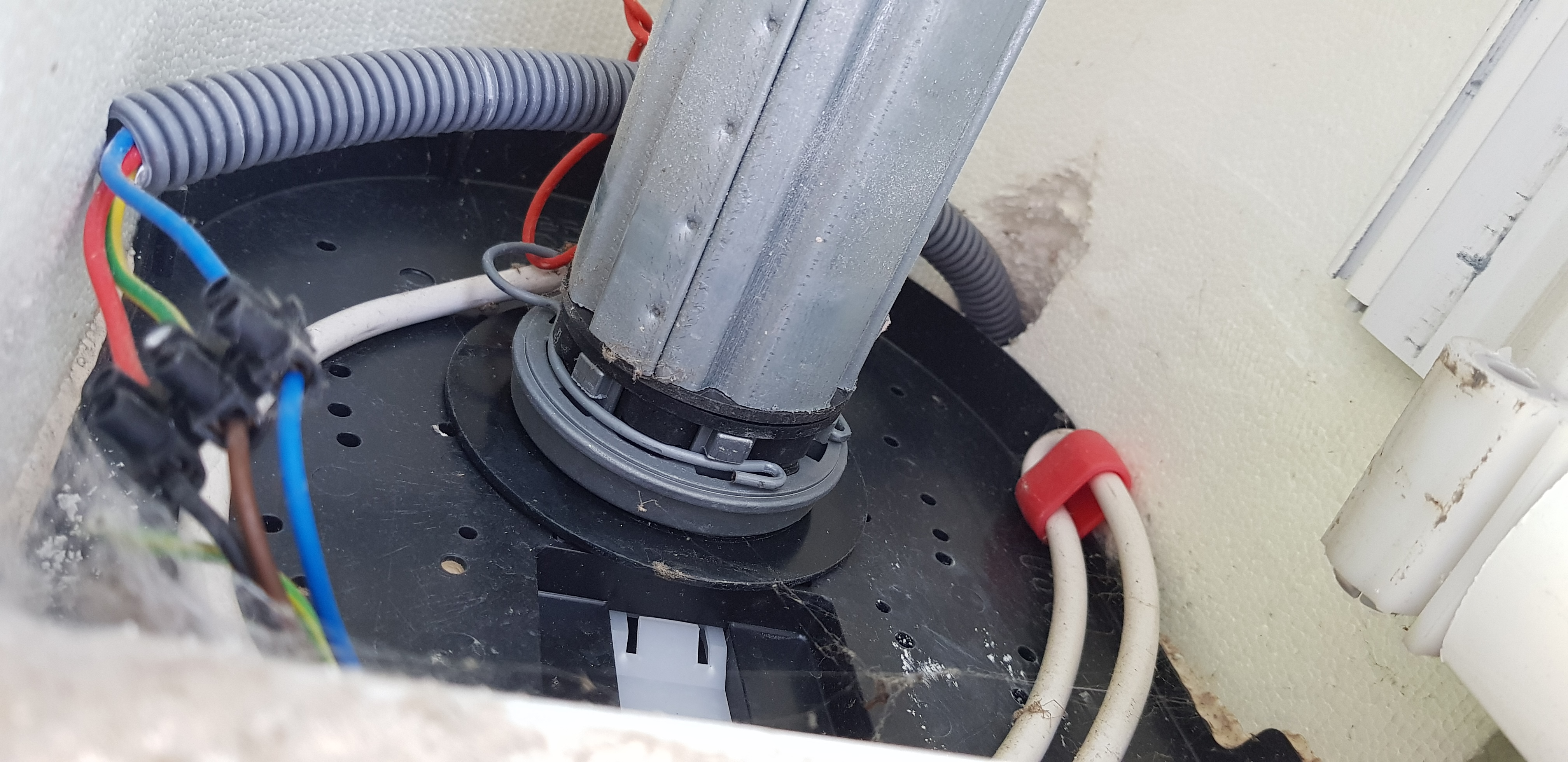

    Bonjour Loulougaste,
    Pourriez-vous me transmettre une photographie de la tête moteur de votre volet roulant, ainsi qu'une photographie de ces petits cylindre dans les glissières ?

    Bonjour Thomas,
    voici 3 photos
    • une du moteur
    • une du petit cylindre en haut de la glissière
    • une de ce même cylindre sur le volet (celui qui s'arrête bien) en position haute. Comme je le disais je n'ai pas l'impression qu'il serve à l'arrêt puisque la dernière lame n'est pas en contact.
    Ce cylindre semble être présent pour guider le tablier dans les glissière, je ne pense pas qu'il s'agit d'une butée.
    Par contre, je n'arrive pas à expliquer le fait qu'il n'y ait pas de boutons sur la tête moteur et l'absence de butée de fin de course sur votre installation, la seule solution sera de démonter le moteur du coffre, de le retirer du tube d'enroulement pour identifier son modèle exacte.

    Bonjour loulougaste
    J'ai vu vos photos, en fait les pièces blanches en haut des coulisses sont des tulipes Marque EVENO, donc il y a sur la lame finale aux extrémités des butées invisibles, qui doivent être cassées. Vous pouvez les remplacer en mettants des butées rondes sur la lame finale; il faut impérativement ses butées pour que votre volet s'arrète sur effort en partie haute. Votre moteur T5 auto est un moteur SIMU filaire T5 Auto.
