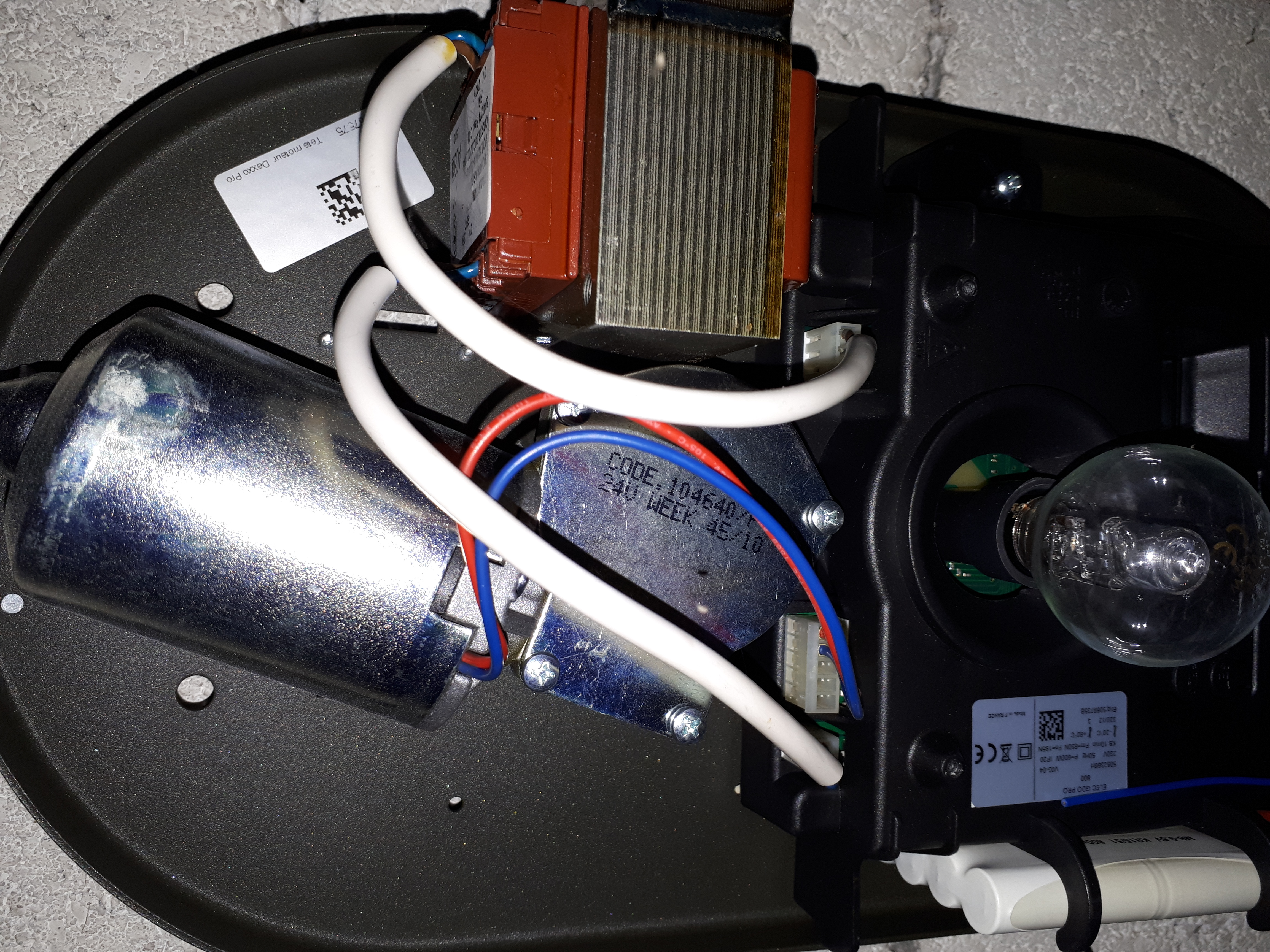

    Re,
    Ci-joint les photos.
    Comment puis-je identifier d'où vient la perturbation ?

    Bonjour Patrick,
    Sur la borne 19 se trouve le câble antenne, pourriez-vous vérifier qu'il est toujours bien raccordé au bornier, si c'est le cas, pourriez-vous faire un test en le remplaçant par un câble électrique de la même longueur ?

    Changer le câble de l'antenne par un câble électrique n'a rien changé.
