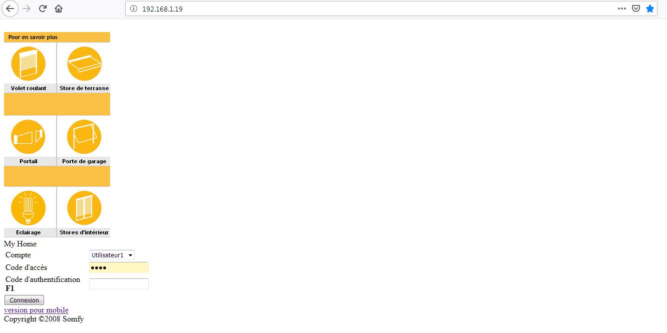

Nous vous informons qu'il s'agit d'un problème que nous rencontrons avec nos serveurs d'image. Afin de corriger ce problème, merci de suivre la procédure ci-dessous :
Connectez-vous via cette interface simplifiée en compte Installateur, vous arriverez alors sur l'interface ci-dessous :
Cliquez alors sur le "petit trait bleu" le plus à droite (voir ci-dessous) :
Vous arriverez alors dans un Menu simplifiée des réglages de votre interface. Supprimez alors tous ce qui se trouve dans le champs "Serveur d'images", puis Sauvegardez.
Votre interface devrait revenir comme avant.

    effectivement c'est pas trés claire j'ai le même problème !!
    j'ai une centrale protexiom 600, que faire concrètement ? est ce que somfy va corriger le problème ?

    Interface minimaliste du système d'alarme
    Si vous avez la possibilité de vous connecter en Administrateur c'est ce compte là sur lequel il faudra se connecter et cliquer sur le trait du milieu.

    Merci beaucoup pour votre réponse. suite à un blocage erreur mot de passe, je n'ai pas pu terminer la procédure, mais après les 10 minutes de sécurité, l'interface est revenue normale.
    Problème rencontré à l'identique dans une deuxième maison avec un équipement similaire.

    bonjour ,quand je clic sur la barre bleu (enfin les petits traits) le 1er à droite c'est pour regénérer la carte de code, je n'ai pas trouver le champs "serveur d'image " et comme proposition de code je n'ai que utilisateur et installateur je n'ai pas administrateur.j’attends votre réponse avec impatience

    Si vous accéder à la page de regénération des codes c'est que vous vous êtes connecté en compte utilisateur, il faudra vous connecter en compte installateur et cliquer sur le pointiller le plus à droite.

    pourriez vous me dire comment se connecter à l'interface simplifiée ???
    quelle adresse taper ???

    Si vous parlez de l'interface PC de votre alarme alors il faut récupérer l 'adresse IP de votre système dans le menu 780 de votre clavier.
